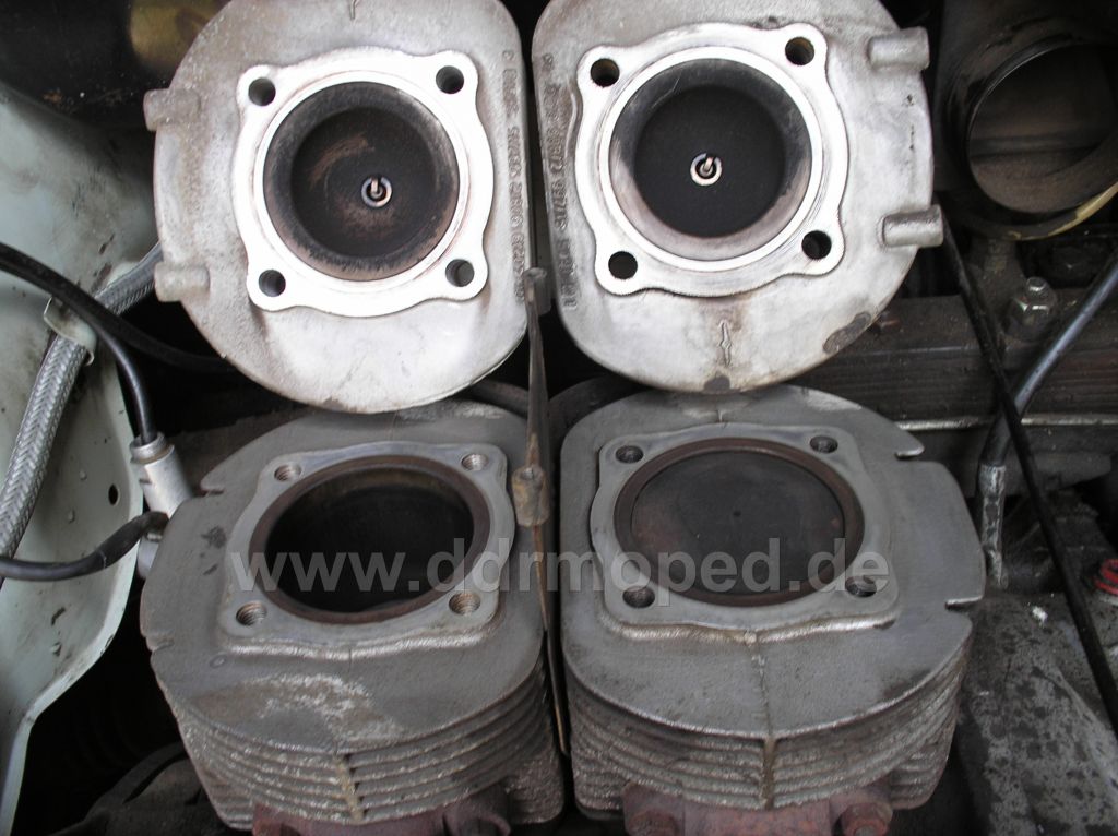

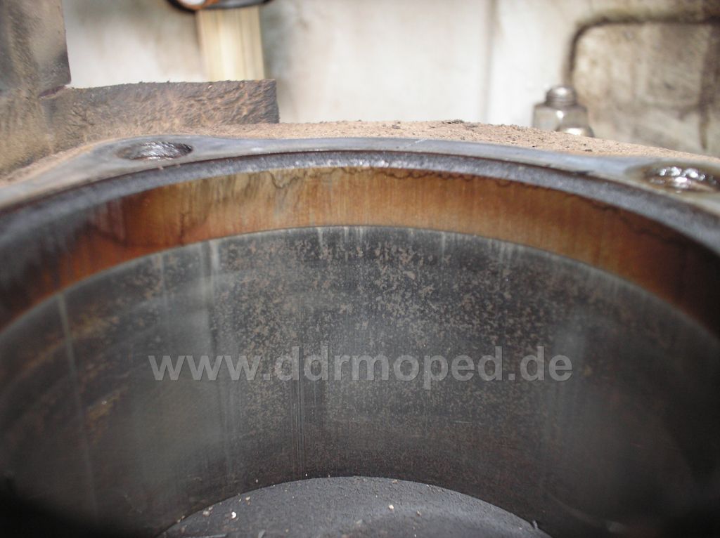

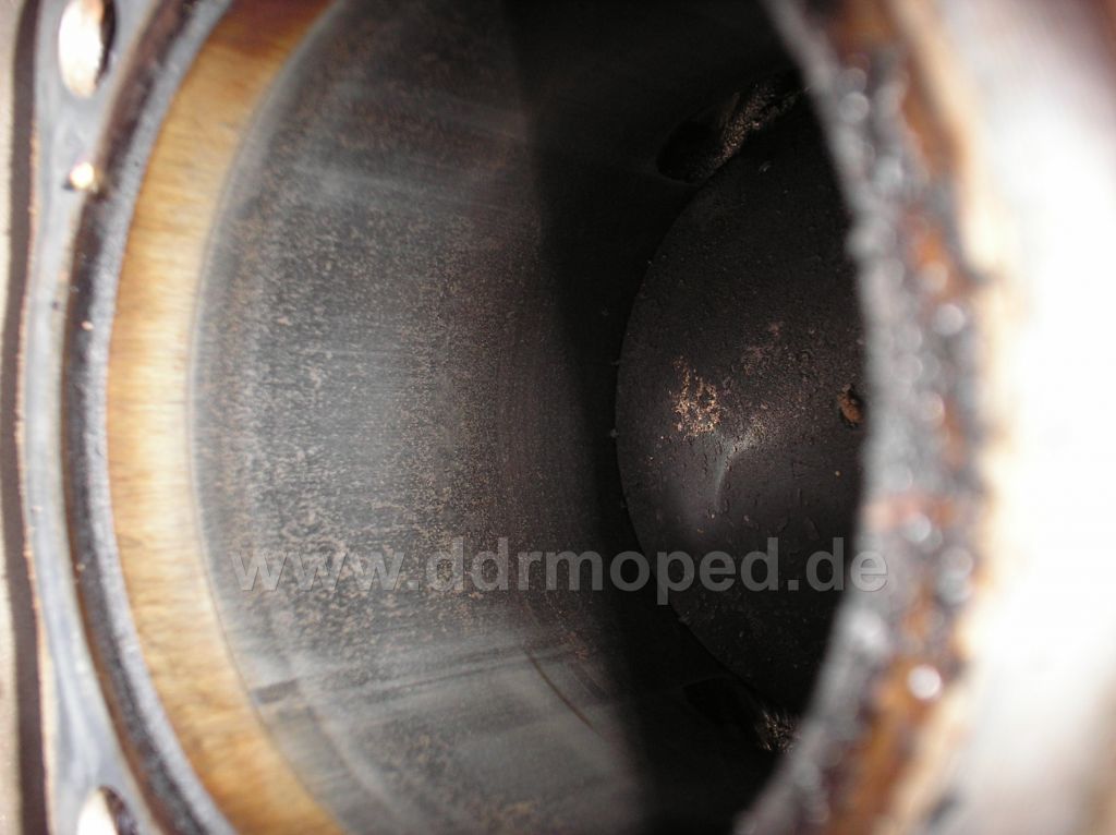

Noch hat er gut Leistung. Also erstmal lassen.

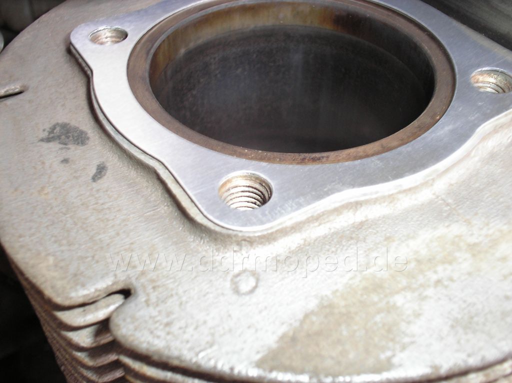

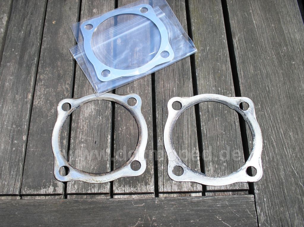

Neue Dichtung. Natürlich made in GDR!

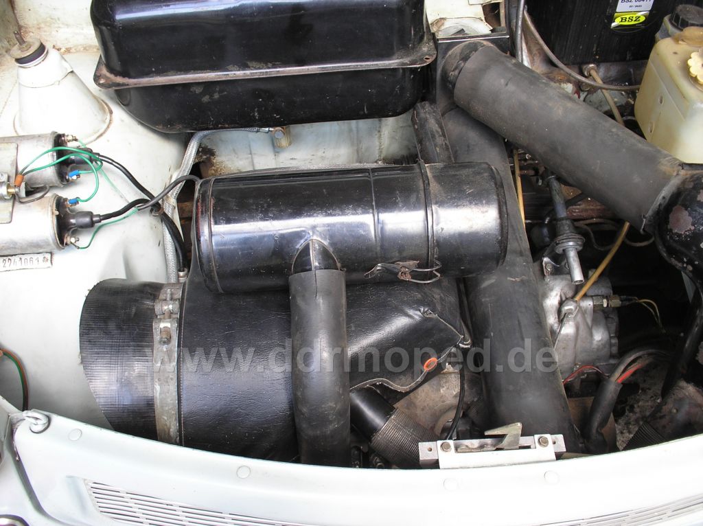

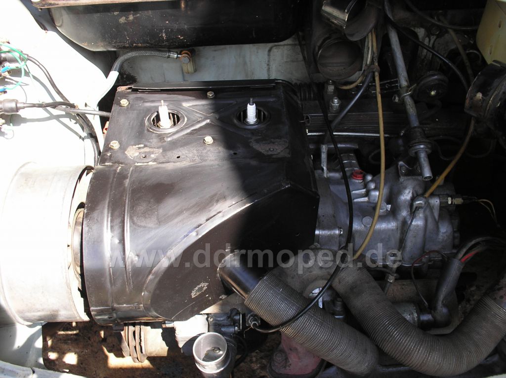

Und wieder zusammen. Ich habe noch ein wenig rumgeputz, sorichtig ist der Motorraum aber nicht sauberer geworden.
Natürlich hat die neue Dichtung NICHTS am Problem gelöst.
Ich bin immer mehr am verzweifeln. Ich würde am liebsten den sch*** Motor raushauen und nen anderen rein hängen. mad.gif dry.gif sad.gif unsure.gif
Ich bin für jeden Tipp zu Fehlerbehebung dankbar. Ich denke aber trotzdem, dass ich mir professionelle Hilfe holen muss.
