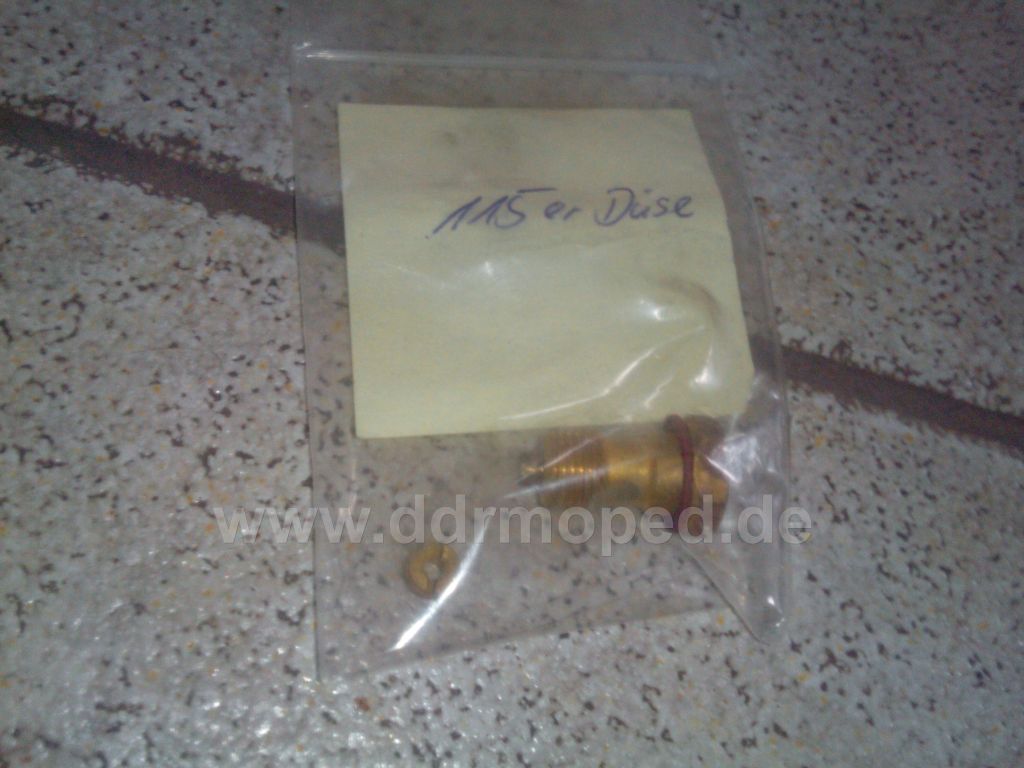

nach einem Anruf in der Werkstatt habe ich mich heute auf den Weg gemacht. Dort drückte mir mein Spezi meinen Ultraschallgereinigten Vergaser in die Hand und meine: ,,eine Düse war rausgebrochen". Eine Düse war rausgebrochen?! blink.gif . Ich hatte diese Düse etliche Male drausen und habe das nicht bemerkt sad.gif . die Bruchstelle sieht auf jeden Fall schon älter aus. Aber wie kann das sein?
MfG Rico

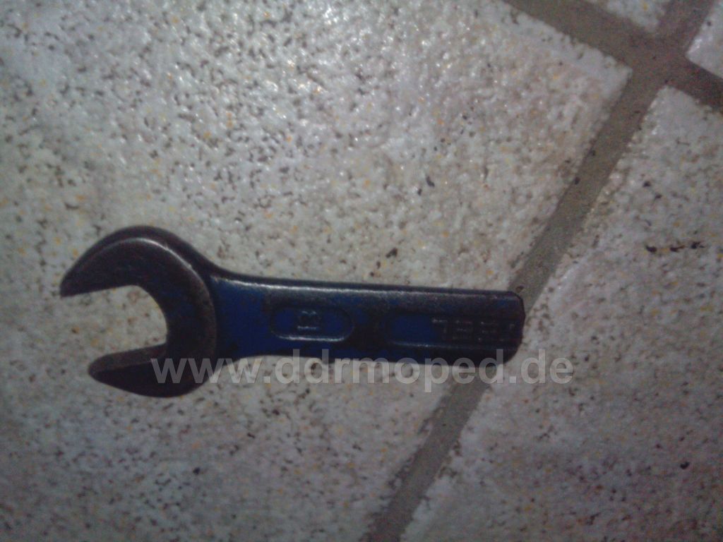

Mit einer neuen Düse ging es an den Einbau. Das geht natürlich mit Spezialwerkzeug um so besser laugh.gif
MfG Rico
