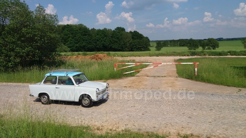

Ich kann nun endlich mitteilen, dass mein Trabi auf der Straße ist. Ein wunderbares Gefühl mit ihm durch die Gegend zu fahren. rolleyes.gif
Nur so nebenbei. Er war das letzte mal vor 19 Jahren angemeldet. Im selben Jahr wurde ich geboren. biggrin.gif

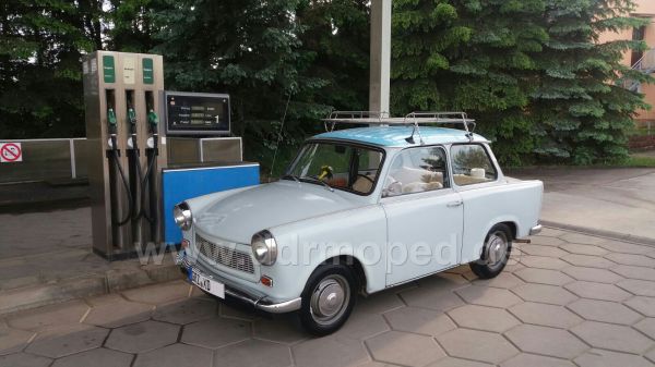

Gleich mal tanken gefahren.
MfG Rico

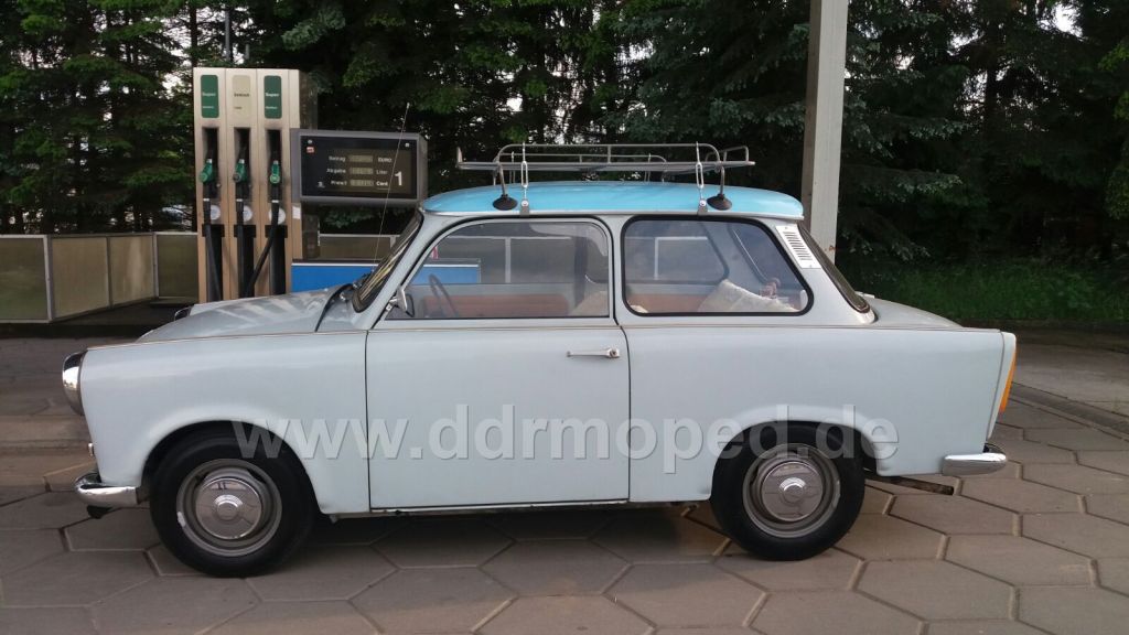

MfG Rico
