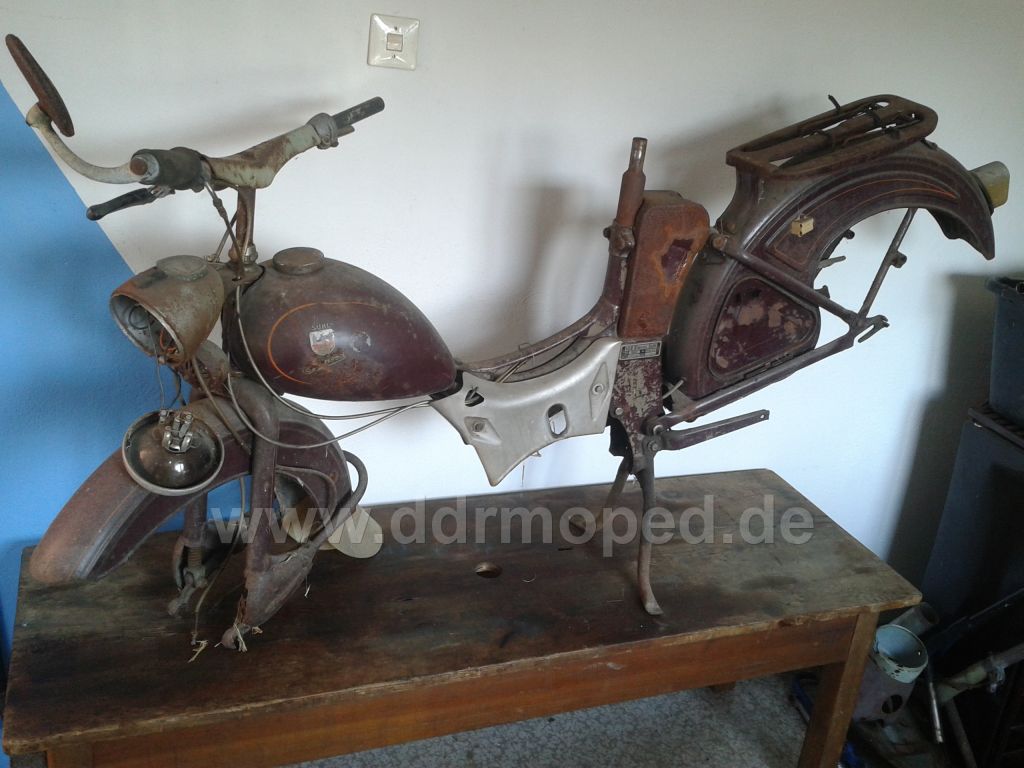

Ich möchte meinen SR2E Baujahr 1960 wieder in den Originalzustand bringen.
Er ist fast komplett, aber wie es aussieht ist er aus sämtlichen Teilen zusammen gebaut worden. Der Rahmen ist beige, aber wurde schonmal moron lackiert. Deshalb soll er auch wieder Beige werden oder was meint ihr? Die Farbe blättert teilweise schon ab..
Ich habe noch einige beige Teile da, die dann einfach austauschen würde.
Einige Teile passen nicht zu dem SR, aber welche? Da ja 1960 sicherlich noch nicht alle SR2E baugleich wie späterer SR2E waren und vielleicht noch an einige SR2E untypische Teile vom SR2 verbaut wurden.
Der Lenker ist vom Spatz, die Hupe, der Gepäckträger mit Spangen noch vom SR2.
Hier die Bilder:

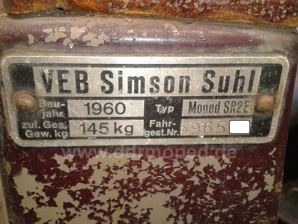

Und das Typenschild.

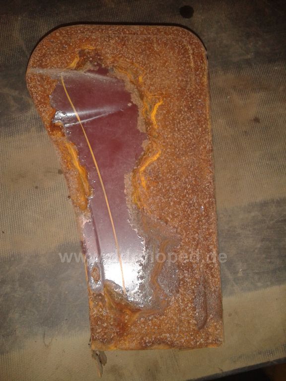

Ich habe den ihn gestern zerlegt, und schon angefangen den maronen Lack am Rahmen von dem originalen zu entfernen. Wie kann ich den Lack denn am besten entfernen ohne den originalen Lack zu beschädigen?

So der Plan ist geändert, der Lack geht doch schwerer ab als erwartet. Also wird er maron lackiert und ich kann die anderen Anbauteile wieder verbauen.

Schon mit Abbeizer ausprobiert. Damit geht es mit Sicherheit.

QUOTE (Wombat45 @ 13.05.2013, 16:13)
Jo, Aceton, Backofenreiniger(in anderen Foren gelesen), alle möglichen Chemikalien. Mit Nitroverdünnung ging es, aber ich konnte den Lack nur mit Schraubenzieherabkratzen, da hat man auch schon einige Kratzer verursacht...

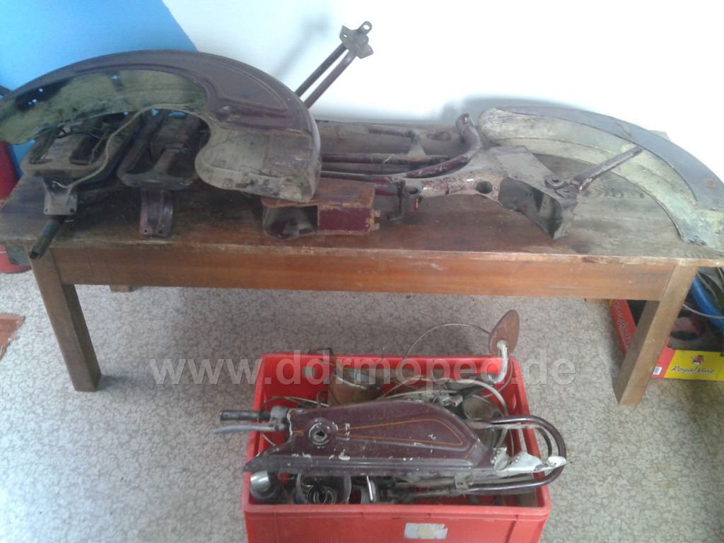

Zwischenstand:

..richtigen Abbeizer meinte der Wombat mit Sicherheit...
Lackbeize...das ist wie Nitroverdünnung in dickflüssig und bleibt so auf dem Lack ohne so schnell zu verdunsten und holt somit eigtl jeden 1K Lack runter.

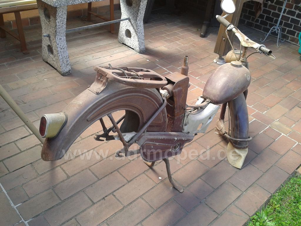

Der Gepäckträger war Anfang 1960 noch so dran! Die Hupe ebenfalls! Das Rücklicht muss eine Hexennase sein. In den Federkasten gehört das "Gummifederelement".

QUOTE (Simson-Rheinmetall2E @ 13.05.2013, 20:55)
Gepäckträger habe ich einen Guten mit Spangen da, der liegt auch schon auf dem OP-Tisch. laugh.gif
Hupen habe ich auch noch einen Eimer voll, da findet sich was besseres.
Auf der Gummiunterlage von dem jetztigen Rücklicht ist KR50 einggegossen, habe mir schon gedacht "da stimmt doch was nicht". Aber das noch eine Hexennase ran kommt hätte ich nicht gedacht.
Kleine Frage am Rande: Hatten demzufolge alle SR2 noch Hexennasen?
Gummifederelemente hab ich auch noch 2 oder 3 da, da findet sich auch was.
Sag mal die Gabelbleche sind die richtigen? hmm.gif Ja oder?

Ja, die Gabelbleche sind mit zwei Löchern, stimmt also für 1960!
Die Hexennasen waren an allen SR2 (also ohne E) verbaut.

Nächste Frage:
Ist die Federkasten der richtige für das Gummifederelement?
