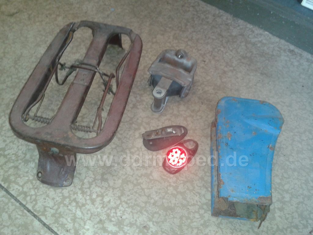

Ist die Federkasten der richtige für das Gummifederelement?
Der Federkasten ist der richtige! Es gab nur diesen an den SR2 und SR2 E! Ausnahme die frühen 57er SR2, die hatten das kleine Ohr.

Habe mal ein paar Teile rausgesucht. Der Gepäckträger ist viel besser als der der verbaut war, ein gutes Gummifederelement habe ich auch rausgesucht und der passende Federkasten wird noch umlackiert. Der andere hat leider eine große Delle. Die Hexennasen-Teile habe ich auch noch da, aber ich denke das Oberteil ist von einem Fahrrad, aber es ist auf dem Bild auch relativ schlecht erkennbar. Die Fassung und die Gummiunterlage sind noch gutem Zustand. cool.gif

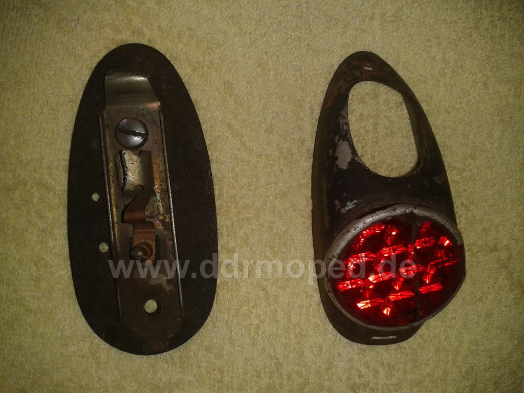

So heute ging es ein bisschen weiter..
Hier mal eine Nahaufnahme von dem Rücklicht, welches ich noch da habe. Ich würde sagen, dass das Loch für das obere Licht zu groß ist. Oder hmm.gif

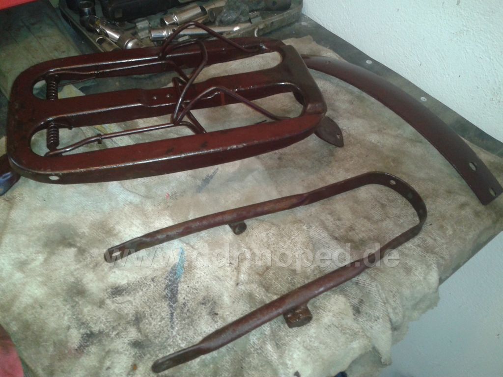

Habe schon einige Teile mit Owatrol behandelt..
..ist aber noch frisch auf den Bildern.

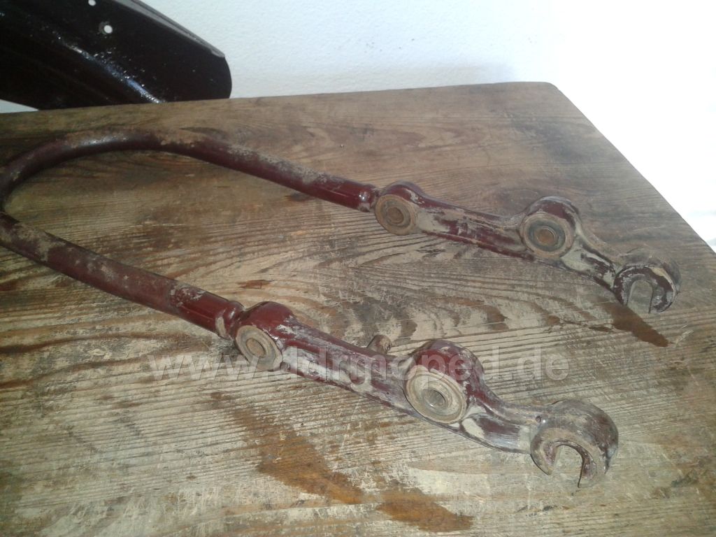

Ich würde neue Gummimuffen in die Schwinge einbauen. Die alten würden noch gehen, aber sind teilweise sehr schief. Wo bekomme ich neue Muffen her und wie bekomme ich die alten am besten aus der Schwinge? Oder sollte ich es so lassen?
Außerdem suche ich noch einen maronen Federkasten. Der einen alten lackier ich doch nicht, ich habe die Linierung nicht bedacht.
Diese Muffen meine ich:
Edit: Habe jetzt einen Federkasten. smile.gif
Itildor
Geschrieben am: 21.05.2013, 20:55
Beiträge: 754
Mitgliedsnummer.: 5363
Mitglied seit: 04.04.2012
oder hier
GrasserBenno
Geschrieben am: 21.05.2013, 21:04
Beiträge: 3915
Mitgliedsnummer.: 5580
Mitglied seit: 12.06.2012
QUOTE (Itildor @ 21.05.2013, 21:55)
oder hier
Ich hatte diese Gummis auch bestellt. Allerdings bemerkte ich dann, diese entsprechen in der Länge nicht ganz dem Original.
Ich hatte glück und bekam noch 4 mit der richtigen Länge.
Ich glaube aber, die kann man trotzdem nehmen. wink.gif Es war auch nur ein geringer Unterschied.
Edit: Ausdrücken der Alten kann man mit passenden Nüssen und einem Schraubstock wink.gif

QUOTE (GrasserBenno @ 21.05.2013, 22:04)
oder hier
Danke Ralf, habe die irgendwie nicht gefunden..
Danke für den Tipp Benno.

Eindrücken geht allerdimngs mit Spüli(oder wie es hier genannt wird Fit) ganz einfach, ohne Hilfsmittel.
Ich habe aber vorhin nochmal geschaut.
Jörg hat diese Gummilager auch als 'gelungene Nachfertigungen' gelistet.
Das heist für mich: Sie sind anwendbar thumbsup.gif

QUOTE (GrasserBenno @ 22.05.2013, 17:27)
Danke nochmal, werd' ich dann gleich mal bestellen.
