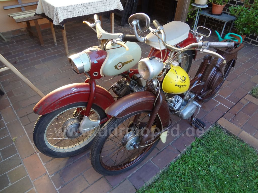

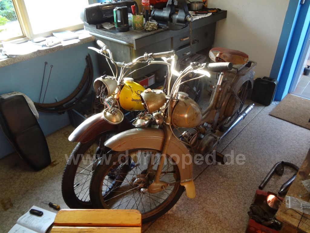

Bei dem SR ging es auch weiter.
-Pedalarme und Pedalen zerlegt, gereinigt und überholt sowie links bereits verbaut
-Auspuff gereinigt
-Armaturen aufgearbeitet und verbaut
-defekte Bowdenzüge ausgetauscht, geölt und verbaut
-Abblendschalter verbaut, mit neuer Gummitülle ph34r.gif Danke dir nochmal Frank!
-Zündkabel und richtiger Stecker verbaut
-alle Kabel angeklemmt

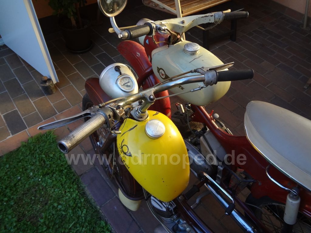

Simson-Sammler
Geschrieben am: 24.08.2013, 21:22
Beiträge: 1275
Mitgliedsnummer.: 6028
Mitglied seit: 25.11.2012
Habe ich die Tachowelle richtig verlegt?
Simson-Sammler
Geschrieben am: 24.08.2013, 21:26
Beiträge: 1275
Bei seinem 3 Jahre älteren Bruder vergleichen, ob die Kabel richtig angeklemmt sind. laugh.gif
