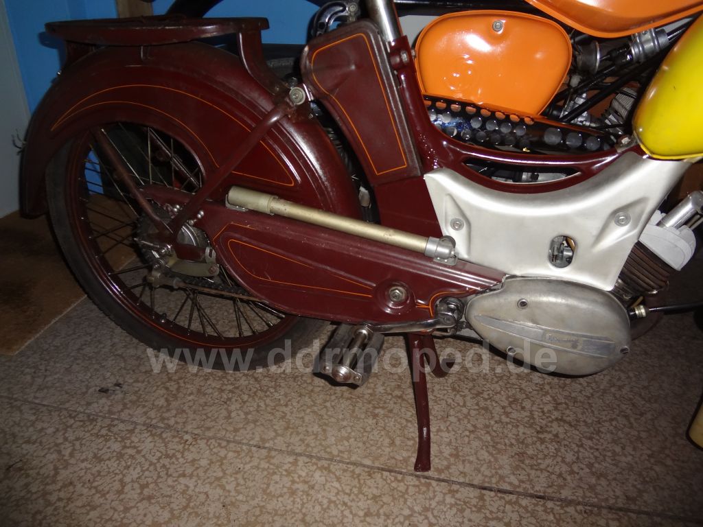

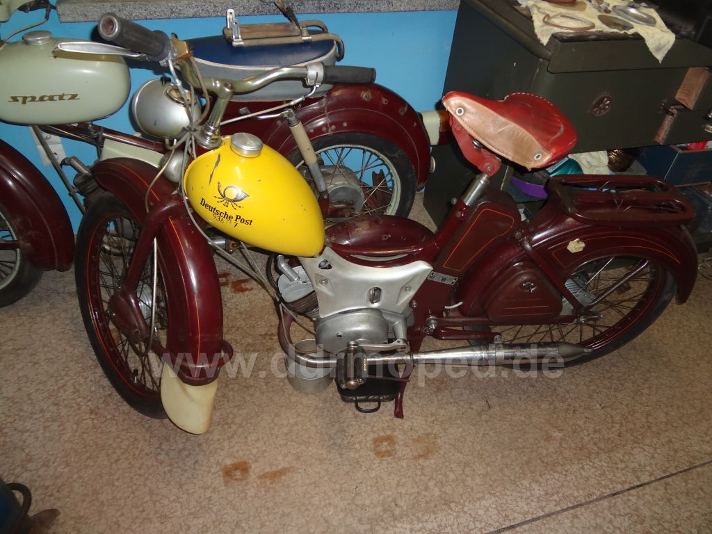

So der Motor funktioniert endlich- er läuft super.
Ich habe gestern noch geschraubt, nunja ich sage mal zu 90% ist er fertig.
Ich arbeite gerade einen Spiegel auf und stelle gerade die Werkzeugtasche zusammen.
Ein anderer Sattel kommt noch drauf und noch ein Rücklicht ran. An die Schelle für den Kettenschutz muss noch was angeschweißt werden, dann kann ich sie auch verbauen.
Und dann kommt vielleicht noch ein Knieblech dran, schließlich sind am Tank ja eindeutige Spuren, dass mal eins dran war.

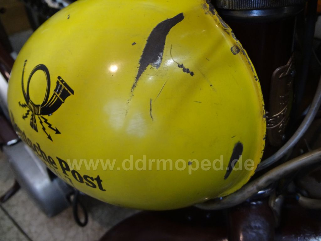

Sollte ich nur auf die Roststellen Owatrol auftragen oder den ganzen Tank einjauchen? Ich würde zu ersterem tendieren.
schwech1
Geschrieben am: 10.10.2013, 18:57
Beiträge: 187
Mitgliedsnummer.: 6435
Mitglied seit: 12.05.2013
Probier erst mal nur die Roststellen, dann wird sich zeigen wie das aussieht. Ich denke,dass das die Stellen dann mehr glänzen als der Lack. Deshalb würde ich wohl den ganzen Tank owatrolisieren.

Cool , worann hats gelegen ? Ich hab in letzter Zeit gute Erfahrung mit Klarlack gemacht . Vielleicht nebels du einfach ein bissel über den Rost , du kannst ihn dann später wenn er trocken ist matter polieren wenns notwendig ist .

Stimmt auch wieder, obwohl der Tank auch so glänzt. Ich werde erstmal das Knieblech aufarbeiten. Wenn dies verbaut ist, wird man hoffentlich eh nicht mehr viel von dem Rost sehen. Es geht mir nur darum, dass es nicht weiterrostet wenn der SR mal nass wird.
Naja, er musste den Motor nicht zerlegen, er hat nur einige Dinge beim Lagereinbau falsch gemacht. Wie auch immer, er hat es wieder hinbekommen und da bin ich froh drüber. thumbsup.gif
