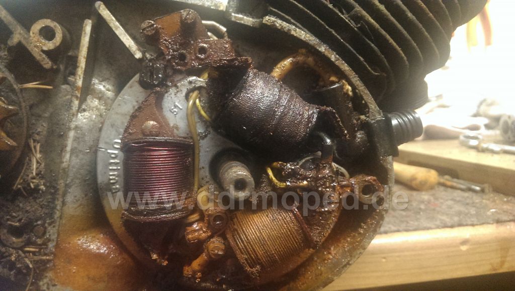

Schaun wir mal... also Abzieher drauf und runter das Polrad. Es ließ sich erstaunlicher weise leicht abziehen. Den Abzieher auf das Polrad zu bekommen war schon schwerer mad.gif

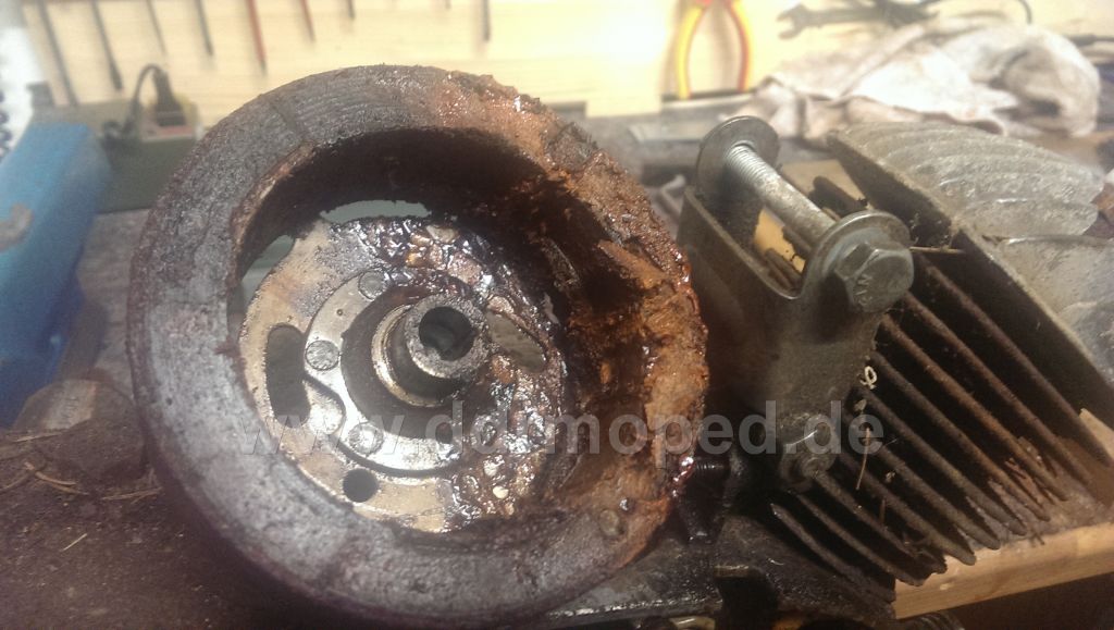

Polrad von innen.....

QUOTE (essifreak @ 13.08.2013, 21:23)
Das hab ich auch gedacht als der Seitendeckel ab war wink.gif aber die Hoffnung stirbt zuletzt tongue.gif

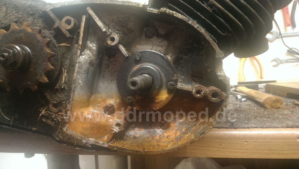

Dann die Grundplatte runter und ein bischen mit dem Schraubendreher gekratzt smile.gif puh Glück gehabt. So schlimm ist es nicht , die Kurbelwelle hat nichts abbekommen thumbsup.gif

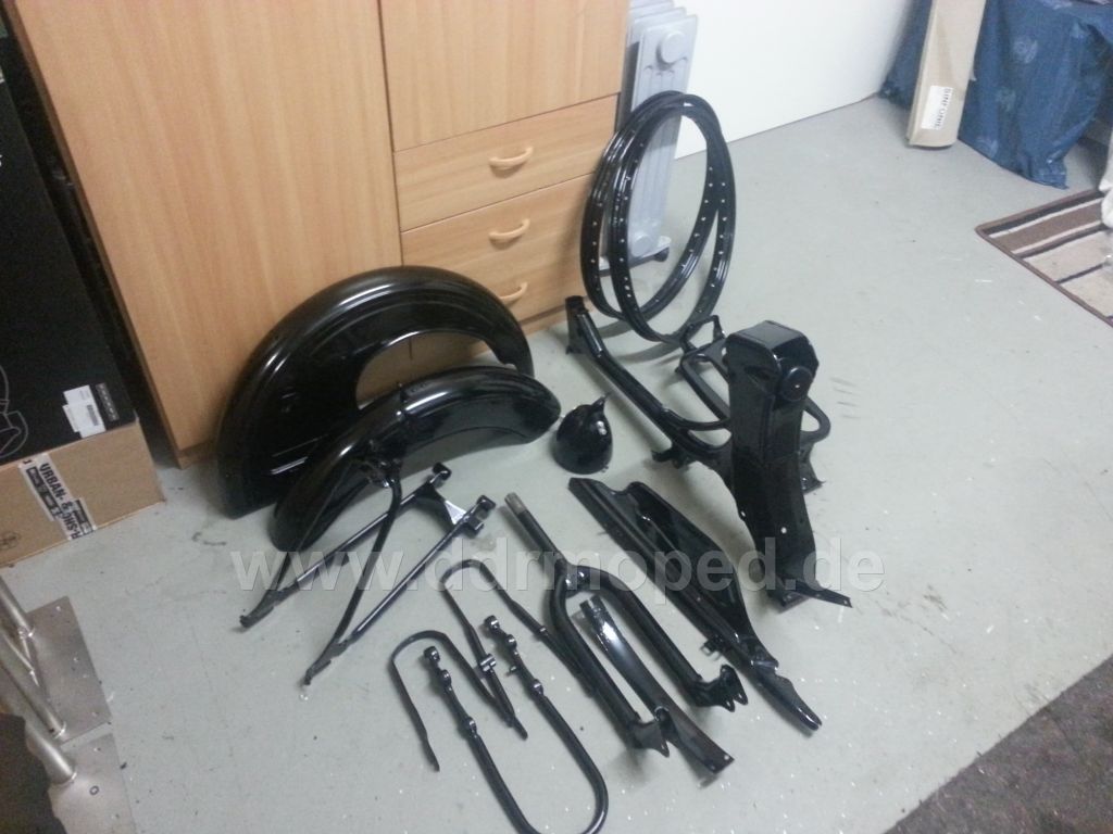

So, hier gehts auch weiter wink.gif , der Motor ist zerlegt, gereinigt und gestrahlt. biggrin.gif Der Sr2 bekommt aber erst mal einen Spendermotor aus dem 3ten schwarzen, denn junior muss sparen für die Motor GR.
Die beschichteten Teile sind auch da _clap_1.gif Linierung in Gold ist heute gekommen thumbsup.gif , dann kann es am WE an's linieren gehen und der Zusammenbau kann beginnen.
GrasserBenno
Geschrieben am: 20.08.2013, 21:18
Beiträge: 3915
Mitgliedsnummer.: 5580
Mitglied seit: 12.06.2012
Sag mal, wie hast du denn die Poren aus den Schutzblechen herausbekommen?
Ich kann mir nicht vorstellen, das es ein porenfreies Schutzblech gibt?
Oder hast die Blech unbehandelt gelassen und einfach beschichtet.

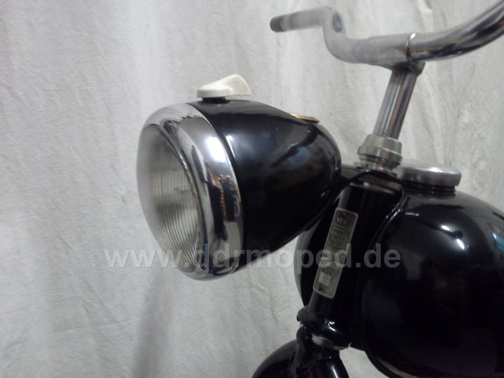

Nur der Lampenschirm gefällt mir nicht tongue.gif wink.gif Der muss einfach Silber. Da lass ich nicht mit mir reden laugh.gif
Itildor
Geschrieben am: 20.08.2013, 22:02
Beiträge: 754
Mitgliedsnummer.: 5363
Mitglied seit: 04.04.2012
QUOTE (GrasserBenno @ 20.08.2013, 22:18)
Benno, ich habe die Teile strahen lassen und dann hat junior die Teile mitgenomen zu seinem Beschichter. Von dem weis ich nur, daß er diese vor dem beschichten grundiert. Was da genau raufkommt hmm.gif keine Ahnung. Zum Schluß dann halt schwarz glänzend drauf und fertig wink.gif .
Ich weiß nur das man beim pulvern unebenheiten (kleine Poren) ausgleichen kann.
Den Lampenkörper in Silber hmm.gif nö tongue.gif junior gefällt's so laugh.gif wobei hmm.gif man könnte ja mal probehalber einen silbernen verbauen und blink.gif

Ich bin mal gespannt, ob es bei der Montage infolge der vermutlich höheren Schichtdicke beim Pulvern zusätzliche Probleme gibt.
Da Du wohl hier der erste bist, der dieses Verfahren anwendet, teile uns bitte Deine Erfahrungen mit. thumbsup.gif
GrasserBenno
Geschrieben am: 21.08.2013, 09:58
Beiträge: 3915
Bin ich auch mal gespannt, auf deine Erfahrungen.
Ich lackiere ja gerne, aber ne Pulverbeschichtung ist halt robuster und für nen Alltagsfahrzeug wäre das einfach besser.
Ich habe jetzt auch mal versucht ein bisserl in Erfahrung zu bringen (Sorry, wenn ich dn Fred nutze, passt aber grad hier hin)
Also es scheint Spachtelmasse für das Pulverbeschichten zu geben.
Hier und hier mal ein Link.
Wenn ich das richtig verstehe, muss man nur einen Hitzebeständigen Spachtel mit Metallischen Anteil haben, der sich statisch aufladen lässt.
