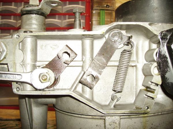

Bild 2 Stellung 01.00 Uhr
Gruß Mike

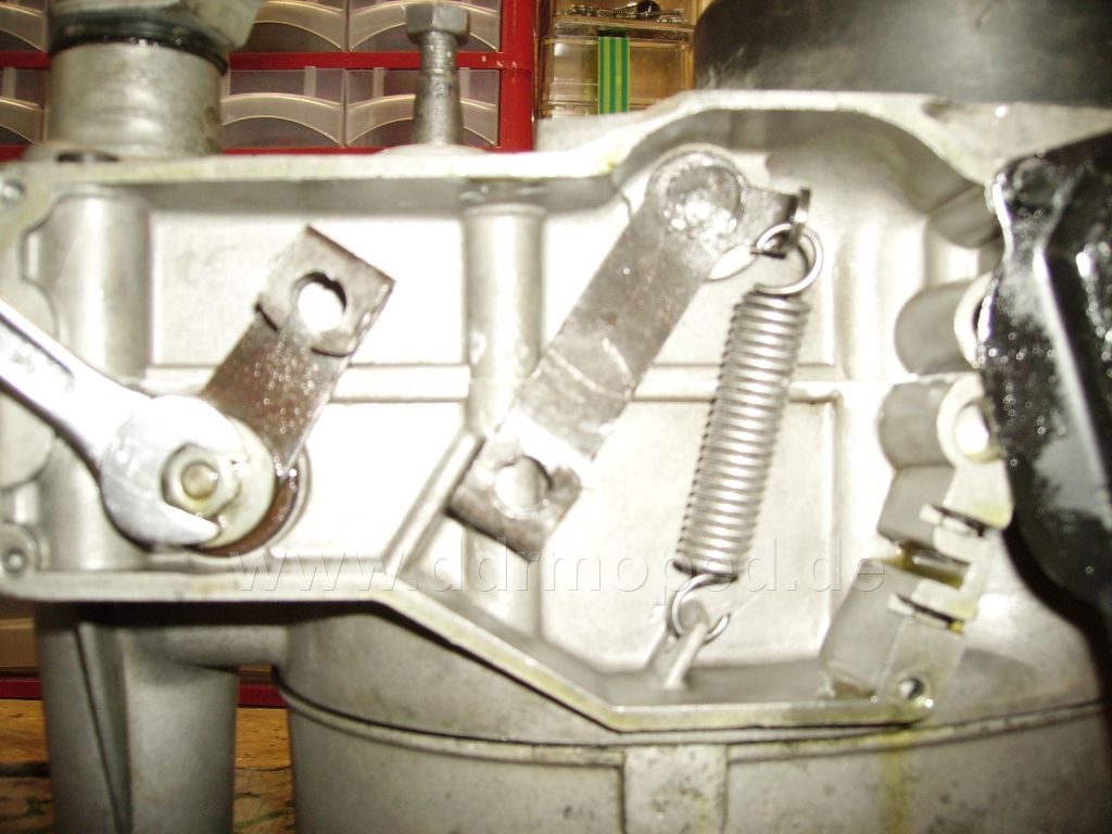

Bild 3 Stellung 01.30 Uhr
Gruß Mike

Ich habe es nun ausprobiert. Im Leerlauf läuft alles normal, das Rad lässt sich drehen.
Der 1. Gang geht nicht. Bei dem Bowdenzug tut sich nichts und das Rad blockiert nicht.
Jedoch geht der 2. Gang. Das Rad blockiert und beim Test konnte ich zum 1. Mal mit dem Moped fahrem _clap_1.gif
Aber warum geht der 1. Gang nicht?

Also wenn sich dein Bowdenzug unten nicht bewegt wenn du oben schaltest ist entweder der Bowdenzug defekt oder dein Schaltgriff.
Hast du das mit dem 10er Schlüssel probiert und das Rad dabei gedreht?
Um den ersten Gang rein zu kriegen must du den Schlüssel gegen die Federkraft drehen.
Oder nimm eine Zange und bewege den Hebel.
Gruß Mike

der bowdenzug bewegt sich ja , aber nur beim 2.gang.
nein, habe ich nciht, nur per schalten und rad drehen

problem gelöst, 1.gang geht. ich musste nur die bowdenzüge nachziehen^^
danke für eure hilfe!
