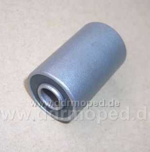

@ Tino
ich hänge mal ein Bild an und möchte fragen ob Du mir mit so
einem gebrauchten Teil helfen kannst, mir fehlt so ein Lager.
