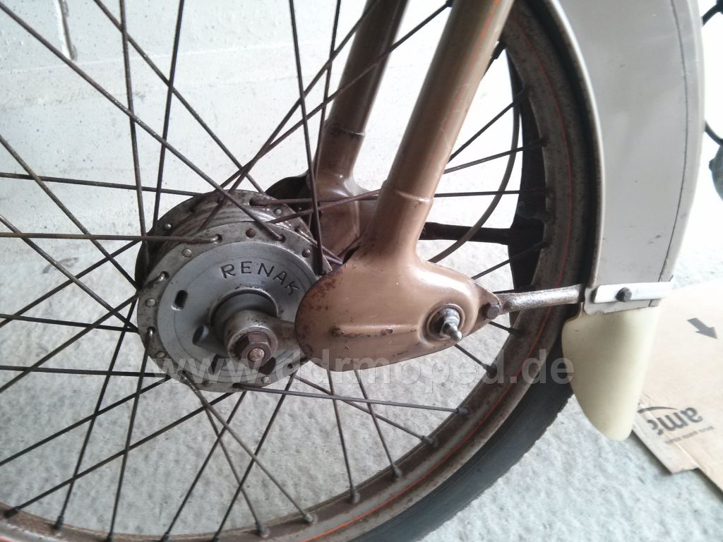

Dabei ist mir aufgefallen, dass im Handbuch Gabelbleche abgebildet sind
aber bei mir kein vorhanden sind (siehe Bild).
Ist/war das so gewollt ab Werk oder wurden diese entfernt?

Du hast die alte Gabelausführung (vor 1960) an der keine Bleche drankommen, also ist dein Essi definitiv nicht original. Schon deshalb weil 1965 kein SR mehr gebaut wurde. Daher handelt es sich bei dir um einen Ersatzrahmen, so kann das Moped nie original sein, ist aber kein Beinbruch.

Du hast eine alte Gabel drin wie sie 57 bis glaub 59 verbaut war. BJ 65 ist ein Ersatzrahmen . Da wurden keine Essis mehr gebaut. Was hast du denn für eine Motornummer.

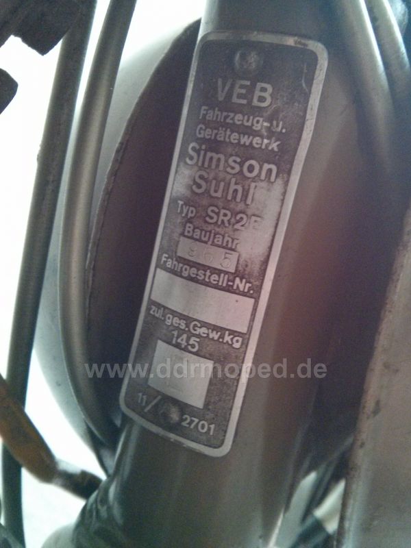

Anbei ein Bild von meinem Typenschild.
Was bedeutet das "E" im unteren Feld?
Die Motornummer lautet "536031 (6)" und da drunter ist ne "8".
Was heißt Ersatzrahmen? Zusammengebaut aus allem was noch da war?!
Könnte ich denn eines der beiden oben genannten Bleche anbauen
um sie optisch so herzurichten, dass sie aussieht wie eine von 1964?
Würde es technisch bzw. passgenau funktionieren?
Danke nochmal im Voraus für eure Hilfe!

Mit der Gabel kannst Du Dir nur ein SR2 aufbauen. Daran gehören und passen keine Gabelbleche.
Das SR2E hat eine Gabel mit Schraubenfederung und dazu gehören Gabelbleche.

Hi
Also dein Motor gehört zum BJ: 59 . Mach mal bitte ein Bild von der Motornummer. Aus der 8 werd ich nicht schlau .
Der Originalrahmen ist wohl im Eimer gewesen und wurde getauscht . Deshalb der E-Rahmen .
Ist unter dem Sattel auf dem Rahmen eine Nummer eingeschlagen ( in einem rechteckigem Feld ) . Weil ich auf dem Typenschild keine Nummer eingeschlagen sehe .

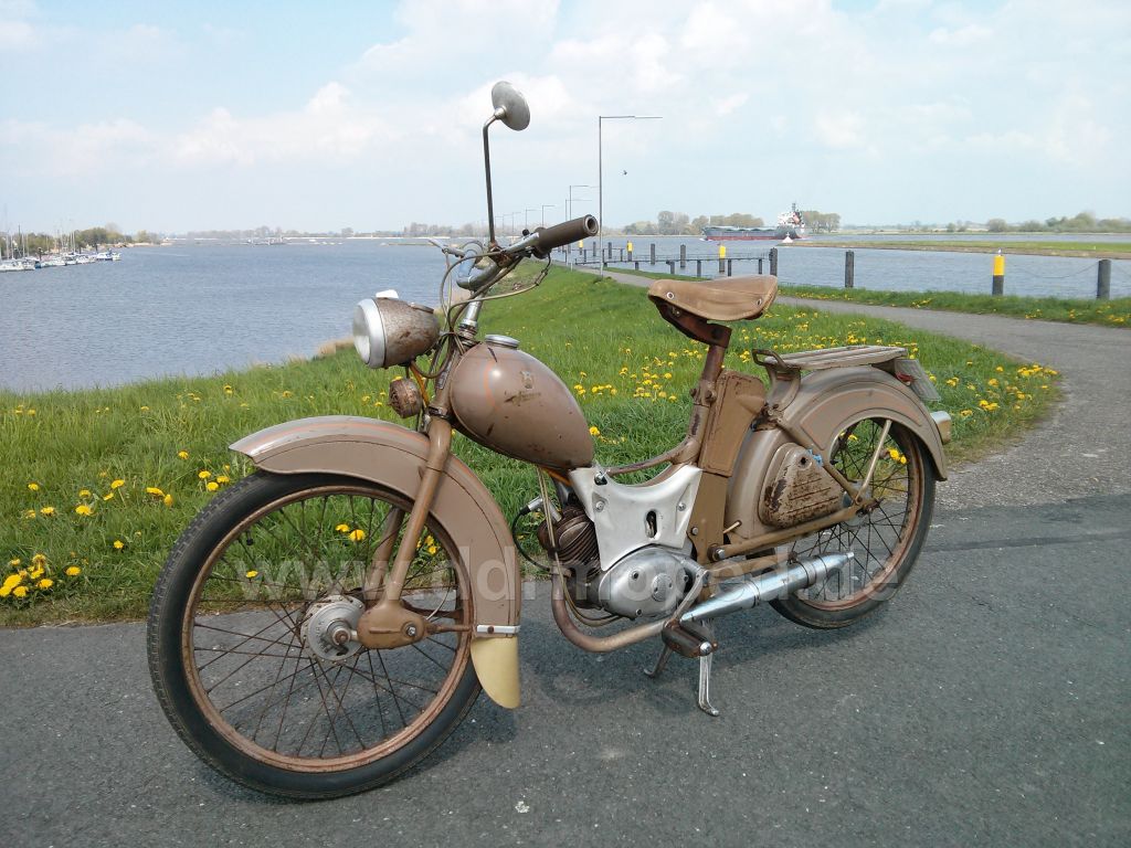

Was sagt die Gemeinde dazu??? Anbei ein Bild vom Istzustand:
Wombat45
Geschrieben am: 15.05.2013, 14:24
Beiträge: 4821
Mitgliedsnummer.: 3758
Mitglied seit: 20.08.2010
Auf jeden Fall so lassen _clap_1.gif .

Hier müsste übrigens die Rahmennummer eingeschlagen sein; die würde ich auf jeden Fall auf dem Typenschild am Steuerkopf einschlagen oder eingravieren lassen:

Hallo Andreas,
ich würde ihn so lassen, der Lack sieht doch bis auf den Werkzeugkasten noch echt gut aus. Nen schicken Werkzeugkasten im Originallack bekommst Du auf dem Teilemarkt oder so wie ich im Kleinanzeigenmarkt eines bekannten Auktionshauses.
