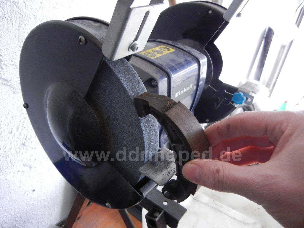

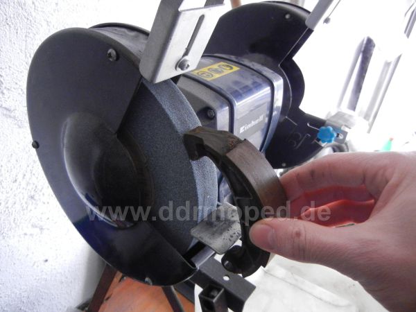

Das liegt Daran, dass die Beläge 125,5mm sind und die Trommel (Im Neuzustand) 125mm...
Man sollte es so abschleifen!:
Geschrieben am: 14.05.2013, 10:53
Würde mich nicht wundern wenn es daran lag, habe auch schon gehört, das die EBC neue Trommeln schrotten.
Wie gesagt bisher null Probleme wobei in die "neuen" alten Naben ginbgen die jetzt auch sträffer rein.
