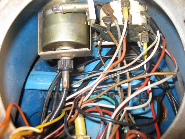

Geschrieben am: 13.05.2013, 20:16
Das sieht am Zündlichtschalter so aus :

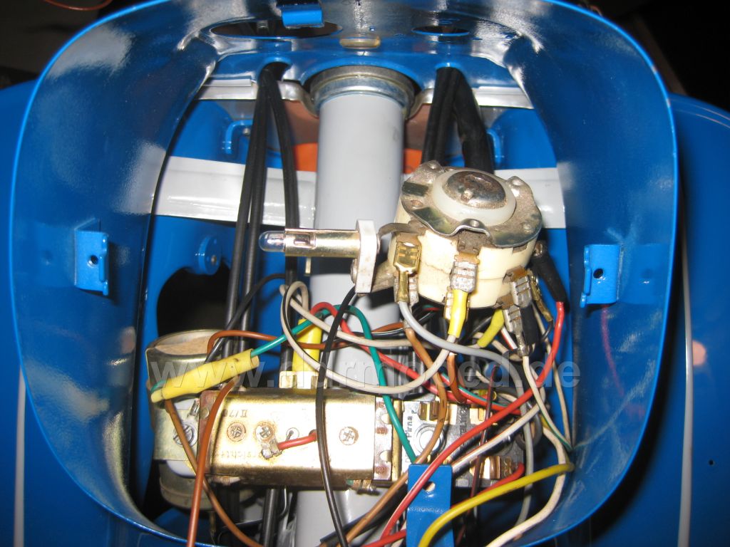

Zelofano18
Geschrieben am: 14.05.2013, 09:59
Beiträge: 1738
Mitgliedsnummer.: 4315
Mitglied seit: 25.03.2011
Ich habe hier mal ein Foto, wie das aussieht, wenn alles eingebaut ist. Das Birnchen sitzt, wie bereits schon erwähnt vor diesem Schlitz und leuchtet in den Tacho hinein.
Dann viel Erfolg, dass durch das richtige Zündschloss nix mehr durchbrennt. smile.gif
