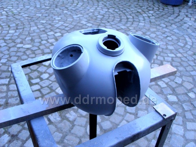

OK, wie soll ich anfangen?
Wir sind so weit gekommen, dass der Tank eine mittige Öffnung und darin paar (in Wirklichkeit 3) Löcher hat.
Was auf den bisherigen Bilder immer verborgen blieb sind zwei, seitlich des Tankstutzens, aufgesetzte Rohre.
Unter uns gesagt war es garnicht so einfach damals Bilder zu machen, da einerseits viel zu sehen sein sollte, andererseits aber, wenn die Rohre zu sehen gewesen wären, dies mein Vorhaben schnell entlarvt hätte.
Die Rohrstücke sind auf den Tank aufgesetzt und der innere Bereich des Tanks wurde ca 2-3cm eingedellt. Dies ersparte mir die Arbeit an diesen Stellen den Tank aufzusägen und zu schweißen. Die seitlichen kleinen Löcher, die schon in dem Kästchen zu sehen waren, sind kleine Röhrchen, die eine Verbindung zwischen dem Mittelteil und dem Raum der Rohrstücke. Diese sind notwendig um die elektrische Verbindung der Komponenten herstellen zu können, trotz Benzin gefülltem Tank.
Das war Alles bissl knifflig, denn am Ende muß es ja 100%ig dicht sein.
Hier nun (endlich rolleyes.gif ) mal ein Bild des gesammten Tanks, wie er nach fertiger Grundierung da stand:

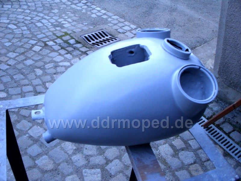

Hier nochmal die Ansicht von vorn:
Etwas kompliziert war auch die Anbringung und Ausrichtung der Rohrstücke, da es am Tank, durch seine eigenartige Form, keine Meß- oder Anhaltspunkte gibt.
Es bedurfte einiger Anläufe, bis die richtigen Positionen gefunden waren.

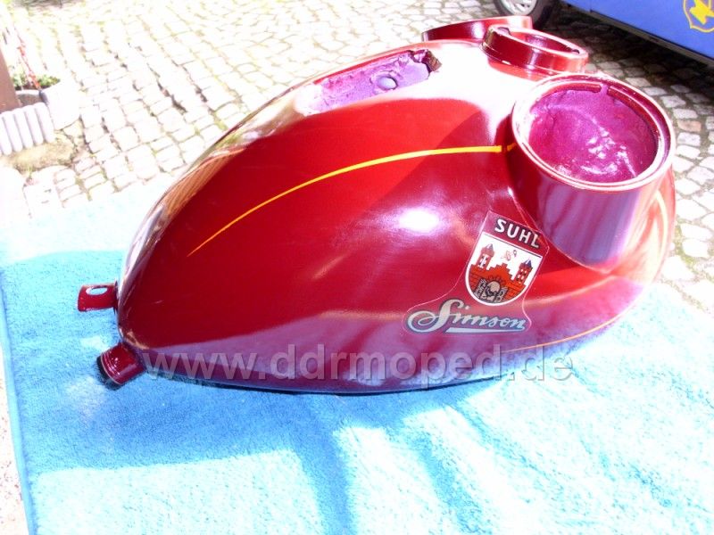

Danach konnte ich endlich fertig lackieren.
Die Linierung war auch so eine Sache. Nach einigem Hin und Her entschloß ich mich, doch die Originallinierung nachzuahmen. Optisch gesehen geht also die Linierung "unter" den Rohrstücken weiter. Zusätzliche Linien habe ich nicht aufgebracht, da mir dies dann zu "Bunt" erschien.
Auf die Simsonaufkleber wollte ich nicht verzichten und so kamen sie, wenn auch etwas versetzt, doch mit drauf. Es sind nur Aufkleber (die Kante ist in Wahrheit nicht so deutlich zu sehen wie auf dem Foto), aber das reicht für dieses Projekt! rolleyes.gif
