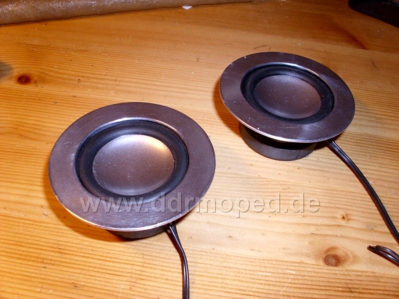

Nun, als erstes habe ich die Einbauten für die beiden Rohrstücke fertig gemacht.
Dazu habe ich mir je ein Ring aus Alu gesägt, die als Montageplatte und optischem Abschluß dienen.
Mittels dieser Ringe werden schlußendlich 2 Lautsprecher am/im Tank montiert.
Hier die Lautsprecher vor der Endmontage:

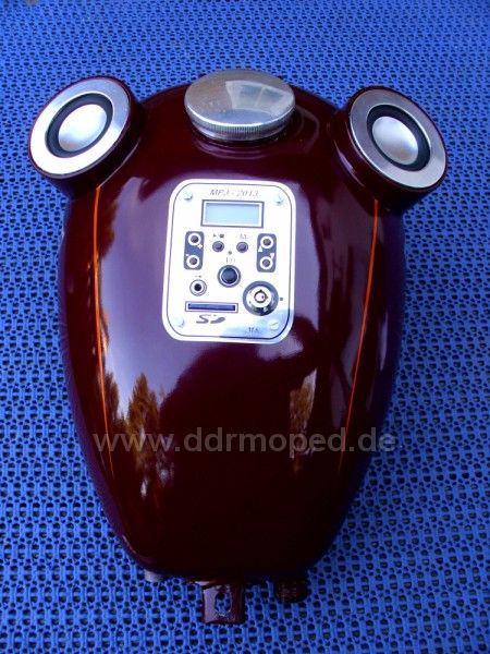

Im montiertem Zustand sieht dann die ganze Sache so aus:
Schmied
Geschrieben am: 11.06.2013, 21:14
Beiträge: 5230
Mitgliedsnummer.: 423
Mitglied seit: 04.01.2007

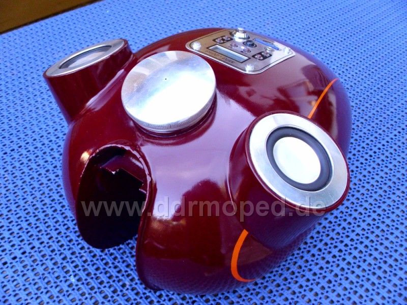

Hier nochmal in seiner ganzen "Schönheit" rolleyes.gif :

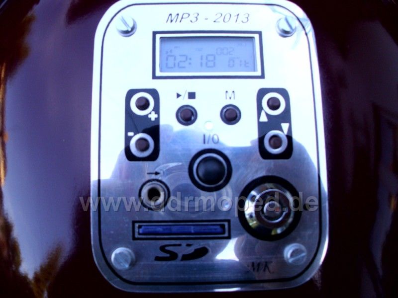

In der Mitte befindet sich das elektronische Herzstück...ein MP3-Player.

Hinter der selbst gefertigten Frontplatte befindet sich ein alter, umgebauter MP3-Player und eine 3 Watt Endstufe.
Die Bedienung, Titelwahl und Lautstärke erfolgt mittels kleiner Taster. In der Mitte sitzt der Ein/Aus-Schalter und der Schlüsselschalter schützt die ganze Sache vor zu neugierigen Fingern.
Mittels Klinkenbuchse kann eine andere Tonquelle mit den Lautsprechern betrieben werden, so ist es z.B. möglich auch Radio zu hören.
Der Player verfügt über einen Einschubschacht für eine SD-Karte, von der dann die Musik abgespielt wird.
Die Stromversorgung erfolgt mittels 4 Stück R6-Batterien, die in das Luftpumpenrohr, gegenüber des Benzinhahnes, eingesetzt werden.
Wenn mal wieder bissl Zeit ist, werd ich noch den Lackschaden ausbessern und auch der Batteriehalter muß nochmal überarbeitet werden.
Ansonsten funktioniert die ganze Sache ganz gut und auch die Klangquallität und Lautstärke sind besser, als die kleinen Lautsprecher vermuten lassen.
Wenns soweit ist, werd ich nochmal ein Bild am Moped nachreichen...
Somit wars das erstmal...
Grüße vom Schmied
