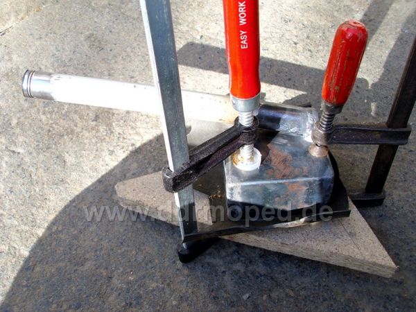

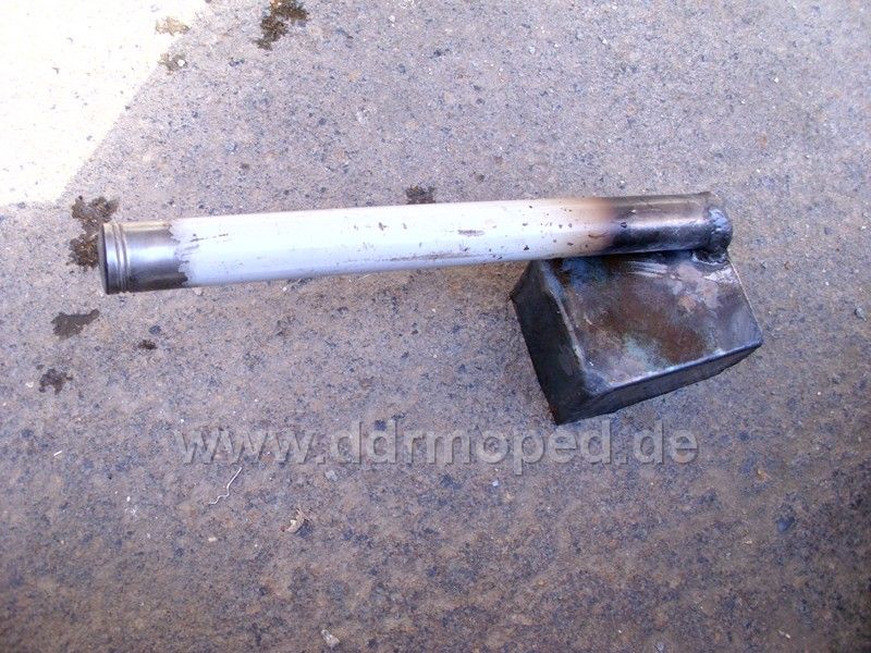

Hier mal ein Blick auf das Innenleben.
Die Verbindung Rohr-Kasten ist der neuralgische Punkt des Projektes, da ich an diese Naht, bei evtl. Undichtigkeiten nie wieder ran komme.
Schmied
Geschrieben am: 17.05.2013, 08:30
Beiträge: 5230
Mitgliedsnummer.: 423
Mitglied seit: 04.01.2007

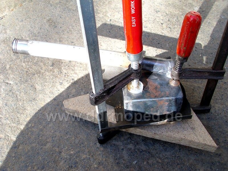

Um Sicher zu gehen, hab ich mir ein Provisorium gebastelt, so dass ich die ganze Sache im Vorfeld abdrücken konnte.
Bevor das nicht alles 100%ig ist ,wirds nicht eingebaut.
Als Nächstes kommen dann noch 2 Löcher in den Tank und dann geht es auch schon an den Endspurt... cool.gif

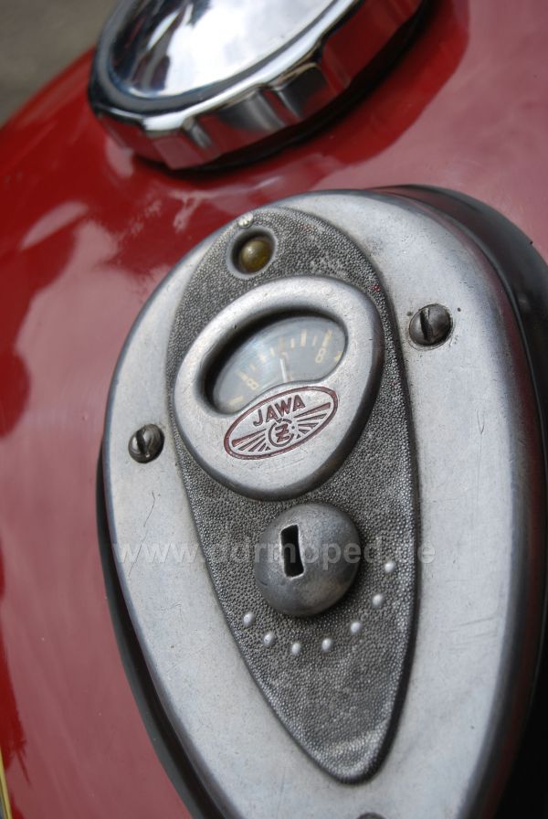

rolleyes.gif Ich tippe auf sowas hier:
Da fällt mir auch wieder ein Lied ein biggrin.gif ...
mfG Christoph
