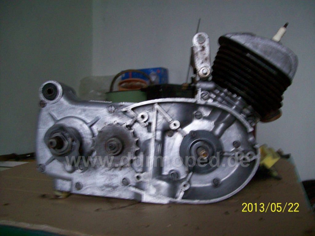

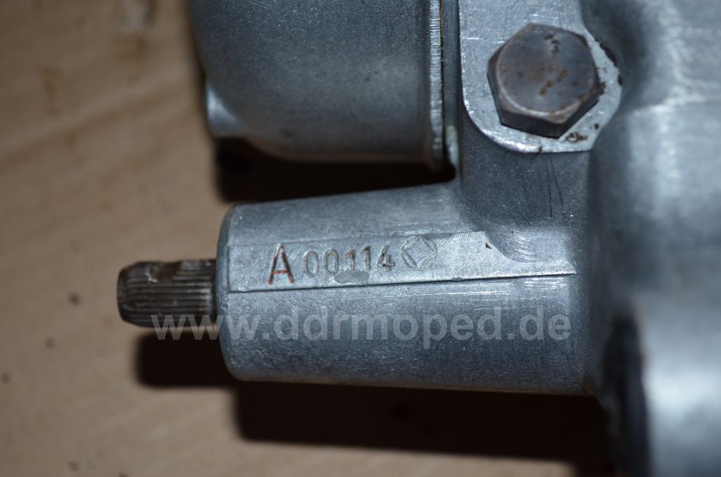

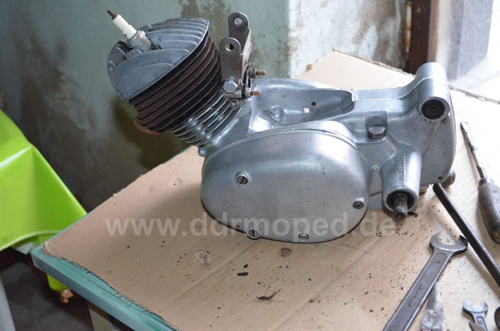

mein Schwiegervater hat sich mehrere Kisten mit zwei Sr2 in Einzelteilen gekauft. Unter anderem war auch dieser Motor. Könnt Ihr mir vielleicht sagen, was es mit dem "A" bei der Motornummer auf sich hat?

... und was für ein Motordeckel könnte da drauf kommen? Reihnmetall oder Sömtron lagen mit in den Kisten?

Da muss "Soemtron" dran.
Geschrieben am: 20.05.2013, 18:04
Hallo Kay,
ich würde eher sagen, das ist gar kein Essi-Motor. blink.gif Zeig mal bitte die rechte Seite.
Rene´
Geschrieben am: 20.05.2013, 18:07
Beiträge: 1603
Mitgliedsnummer.: 5607
Mitglied seit: 21.06.2012
Das ist irgendwie zusammengewürfelt oder wie Jürgen sagt kein Essimotor ,der Kupplungsdeckel sieht eher nach Spatz aus.
Beiträge: 4107
QUOTE (der Lehmann @ 20.05.2013, 19:04)
Hallo Kay,
sollte das die Kopie aus Rumänien sein "Karpati"
Soemtron
Geschrieben am: 20.05.2013, 21:31
Beiträge: 920
Mitgliedsnummer.: 2148
Hallo Gemeinde!
Ich habe den gleichen Motor in meinen SR2E drin.

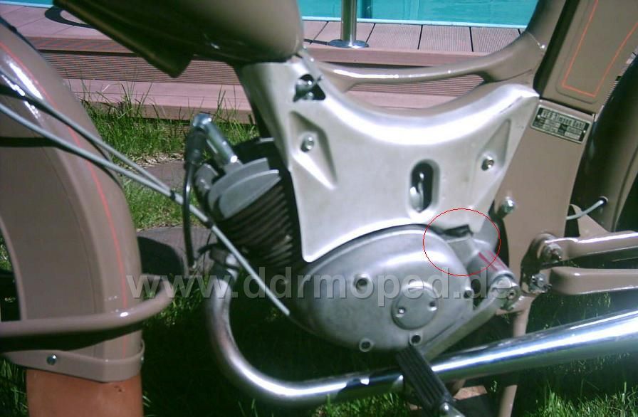

Ist definitiv ein Spatz-Motor. Passt aber auch beim Essi rein wenn man zwei Gesichtspunkte beachtet: Bei der Öleinfüllschraube muß auf jedenfall das linke Vergaserblech angepasst werden. (etwas ausschneiden) cry.gif Und bei der Ablaßschraube (nicht abgebildet) wird man auf jeden Fall paar mm vom Rahmen unten ausknappern mussen. Sonst passt der Motor nicht rein.
Achso: Soemtron-Deckel muß natürlich ran wie Wolfgang schon schrieb.
Übrigens: Mit den richtigen Zylinder + Kopf ist es der stärkste Motor seiner Bauart! (Vergaser einbegriffen!)
Gruß Steffan

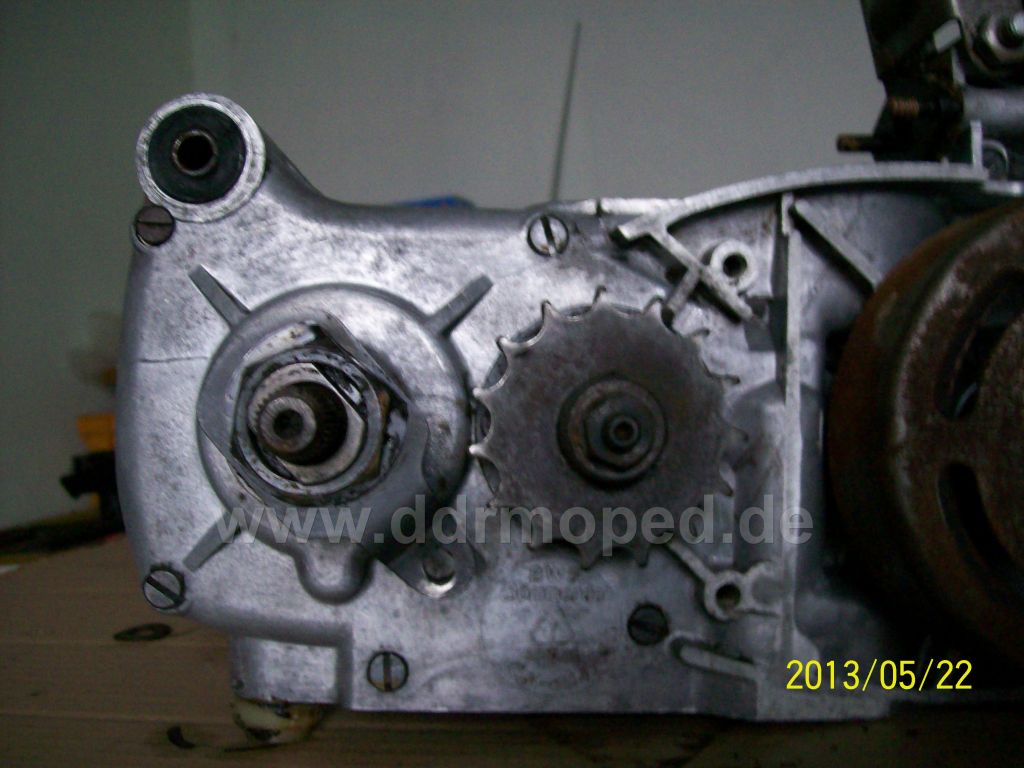

Das Foto von der rechten Seite besorge ich Euch noch. Muss meinem Schwiegervater mal bescheid sagen, dass er diese Seite mal fotografiert. Der wohnt 45 min. von mir entfernt...

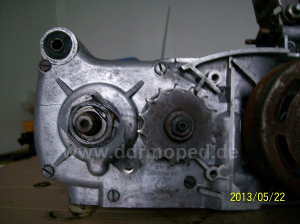

Hab heute die Fotos von meinem Schwiegervater bekommen.
skayline
Geschrieben am: 22.05.2013, 19:59
Beiträge: 34
Mitgliedsnummer.: 6141
Mitglied seit: 21.01.2013
...sind zwar etwas unscharf, aber ich hoffe Ihr könnt etwas darauf erkennen!?

und das letzte Foto...
