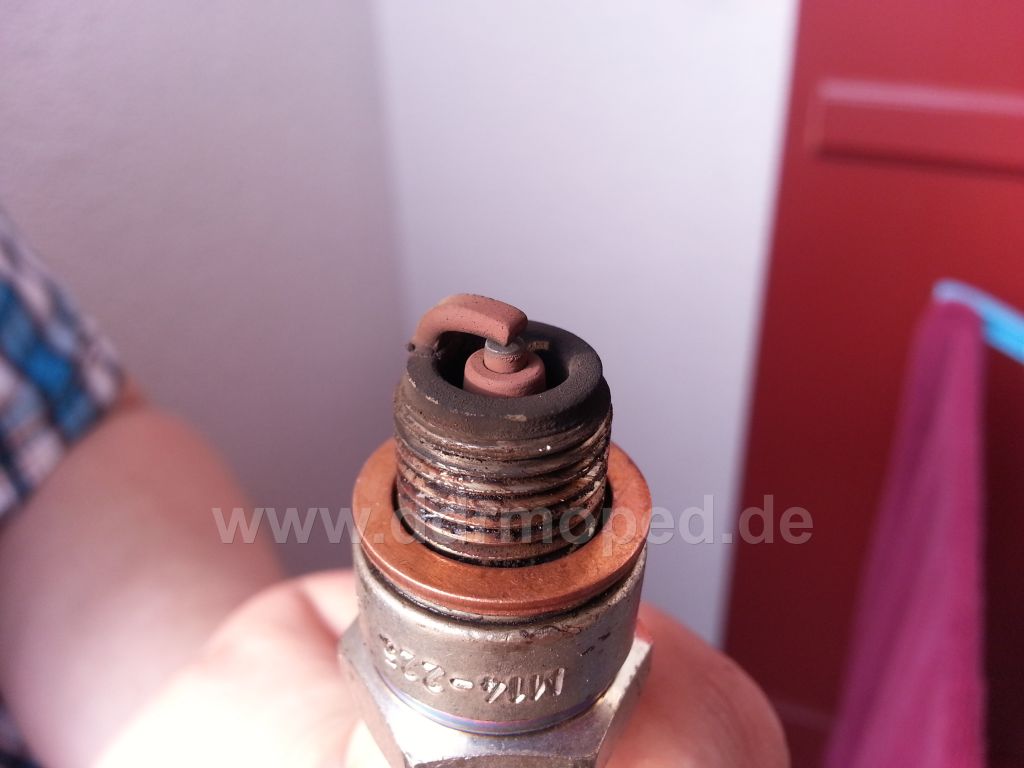

Meine 225ziger sieht so aus und der Sr will auch nicht gleich , wenn er richtig warm ist. Er springt nur an , wenn ich den Vergaser nochmal voll laufen lasse durch drücken des Tipper's.

QUOTE (Itildor @ 10.06.2013, 13:13)
Tja so sieht bei mir die 260er aus...
Ich teste noch mal mit einer anderen, vielleicht ist die Kerze ja defekt...
