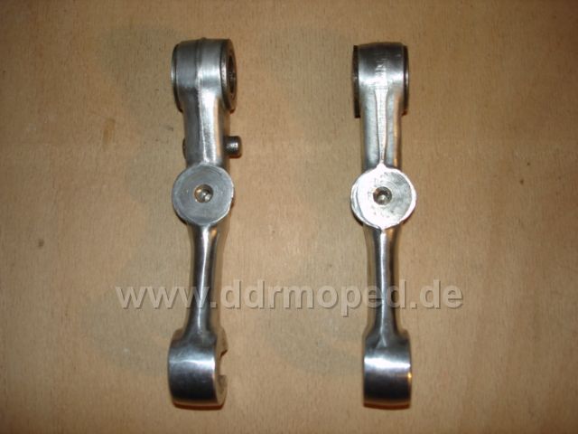

Geschrieben am: 24.05.2013, 10:18
Beiträge: 2979
Mitgliedsnummer.: 195
Mitglied seit: 14.01.2006
So gehören die Schwinghebel in die Gabel:
