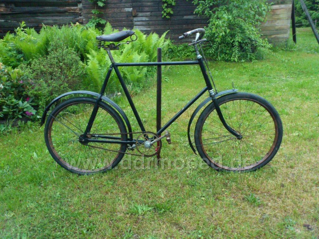

So sehen die Bleche aus.

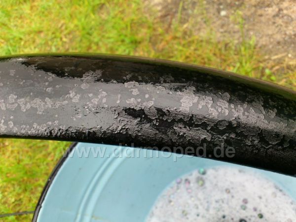

Erstmal Endstand, ich muss den Rahmen und die Bleche morgen noch mal abwaschen, der Fertanrest wirkt noch nach, es bildet sich überall so ein blauer Staub drauf.

Jetzt viel Öl, denn der Rost blüht unter der Fertan-"Schutzschicht" nicht selten fröhlich wieder auf (viele winzige Pünktchen).

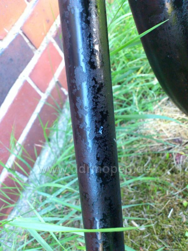

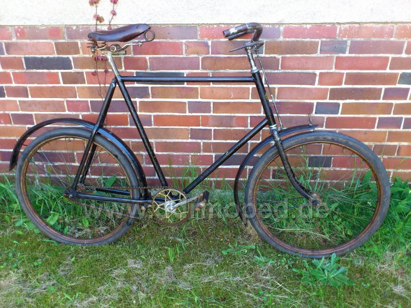

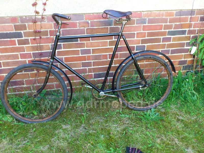

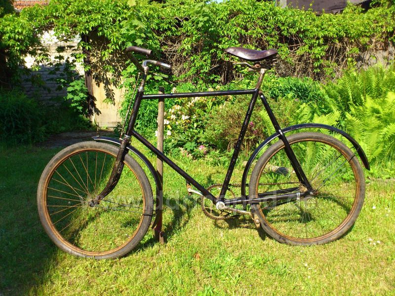

So, nach mehrmaligem Waschen, hab ich jetzt das erreicht was ich haben wollte. Das Rad sieht wieder ganz gut aus, hat aber seine Patina dezent behalten.
Geschrieben am: 27.05.2013, 17:20
So wollte ich das haben, der Rost hält sich dunkel im Hintergrund und der originallack glänzt wieder, vorher hatte ich es etwas übertrieben mit der Fertaneinwirkzeit und es sah eher aus wie schwarz übergestrichen. Nun ist die Patina auch wieder erkennbar.
Geschrieben am: 27.05.2013, 17:23

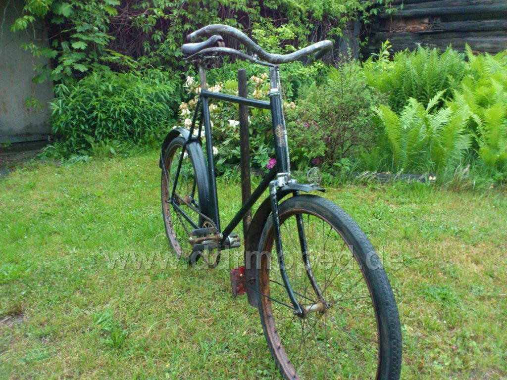

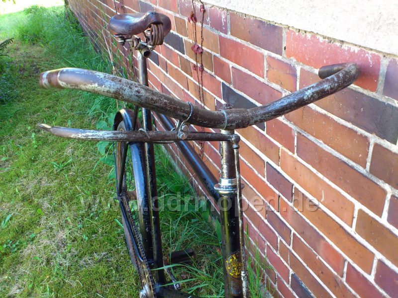

Mit dem Lenker bin ich soweit auch zufrieden, der hässliche Silberlack ist fast weg und der Rest wirkt eher wie stumpfer Restnickel auf einem patinierten Lenker, kann sich auf jeden Fall sehen lassen.
Wirkt auch besser als das vorher gestrichene.
Geschrieben am: 27.05.2013, 17:26

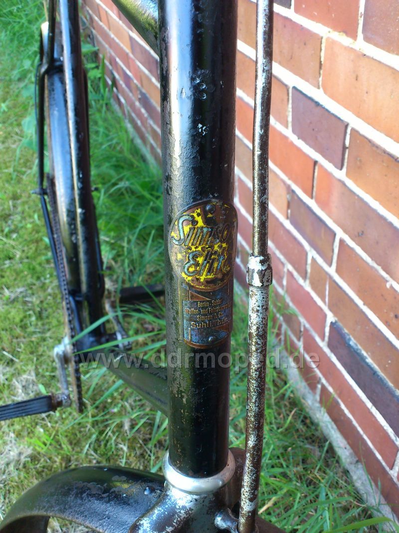

Hier nochmal das Emblem, das Gestänge hab ich auch wieder fast gerade bekommen, wobei es sich durch die Länge, eh wieder verbiegen wird.
Geschrieben am: 27.05.2013, 17:28

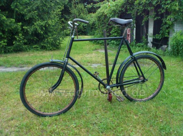

Nochmal die andere Seite
Geschrieben am: 27.05.2013, 17:30

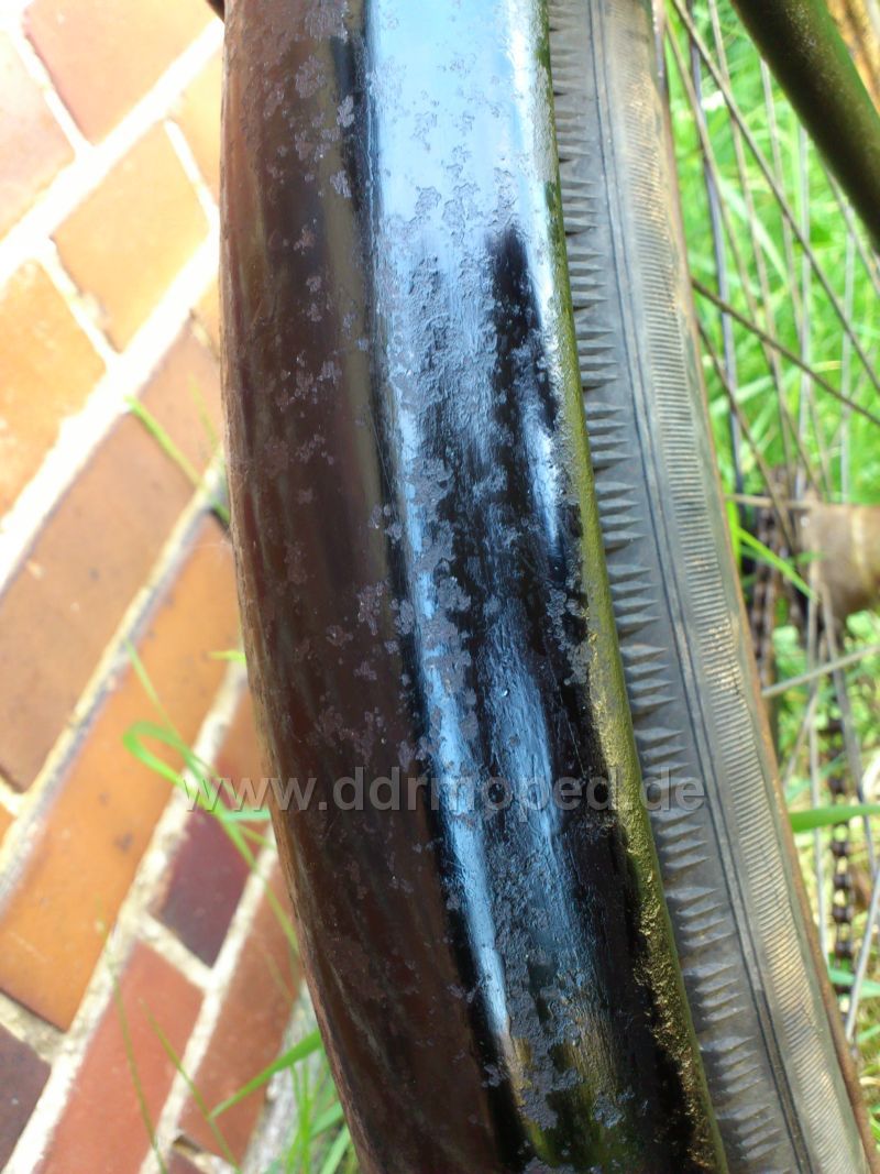

Mit den Blechen bin ich auch zufrieden, da sich die Patina noch abzeichnet, soll ja auch nicht zu sehr aufgearbeitet wirken.
Geschrieben am: 27.05.2013, 17:31

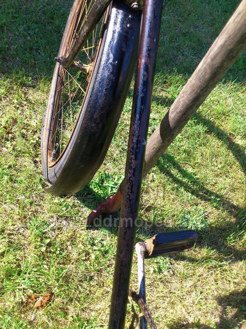

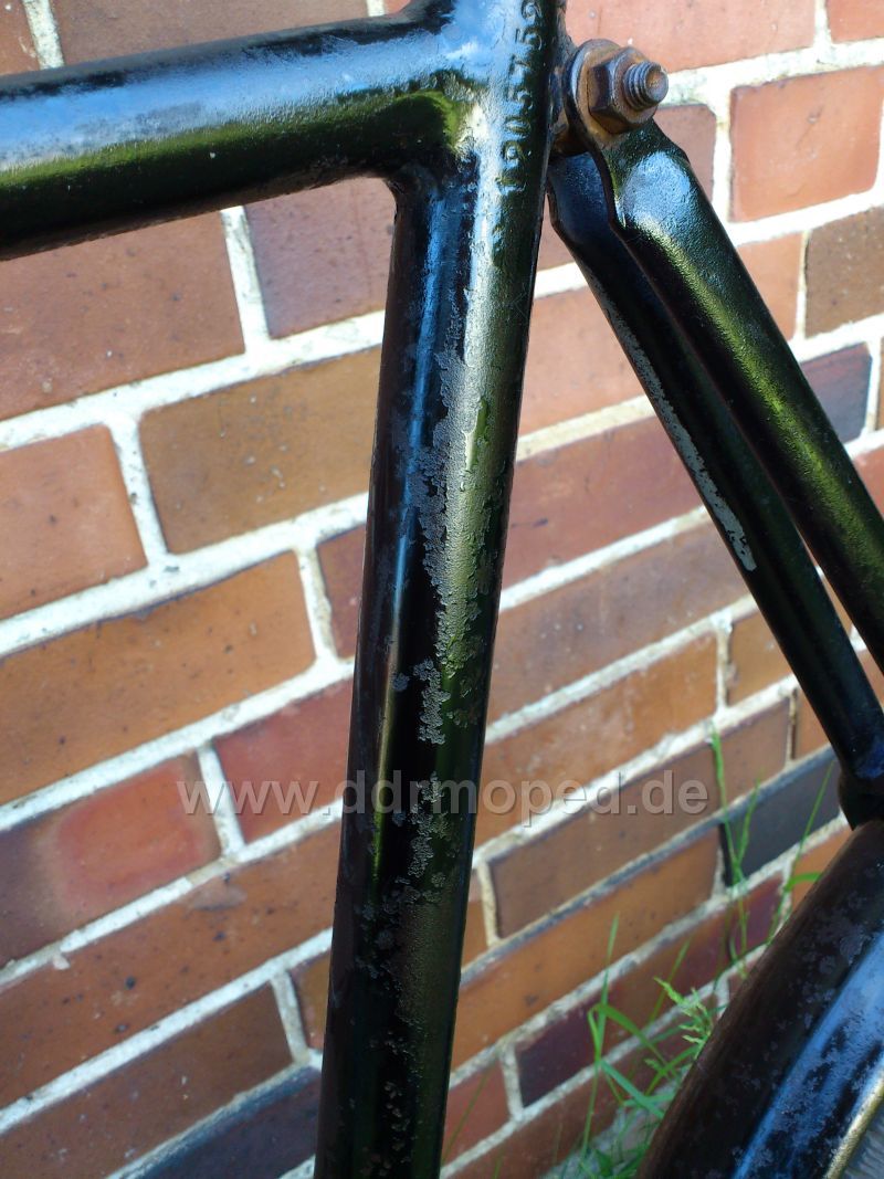

Im Schatten ist alles schön schwarz, wie hier am Rahmen.
Geschrieben am: 27.05.2013, 17:33
Nur bei direktem Sonnenlicht scheint die Rostfärbung wieder durch, ich finde den Efekt aber nicht weiter schlimm.
Geschrieben am: 27.05.2013, 17:35
In jedem Falle finde ich das Rad schon ganz gelungen, wenn man den Vorherzustand betrachtet, aber noch fehlt einiges.
