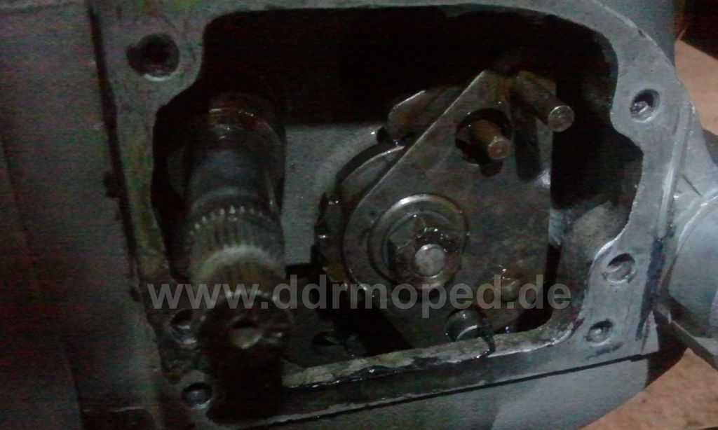

Die AWO schaltet ganz normal hoch aber beim runter schalten muß ich meistens mehr mal auf den Ganghebel tretten bis sie mal runterschaltet.

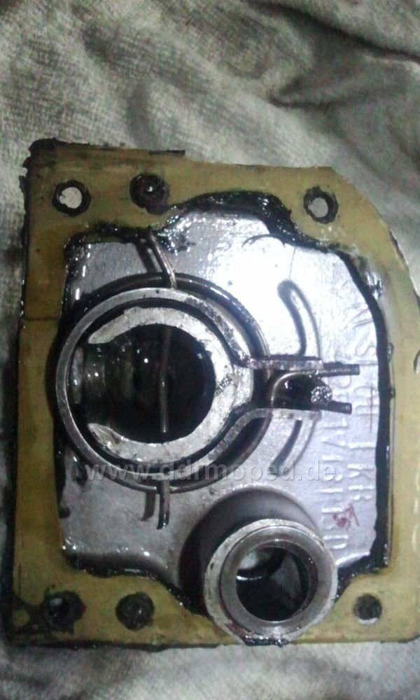

Ich hatte gelesen das vill die schaltklinkenfelder gebrochen sein könnte,drum hab ich mich mal bei gemacht und den Deckel am Schalthebel abgebaut und forgenes festgestellt.

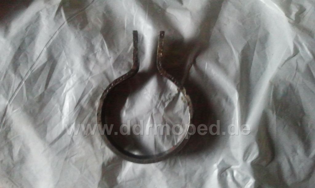

Schaltklinkenfeder sieht mir sehr wacklig auf
13er Schraube auf der Ratsche war lose
Hab noch ein paar bilder gemacht,der abstand oben bei der Feder beträgt 8 mm

Die Feder ist fertig. Das Teil kostet nicht die Welt, also tauschen!
Gruß, Sven

Danke Kradschütze werd ich mal machen muß ich beim einbau was beachten?
Kommt die Feder auf den Deckel oder an die Ratsche gesteckt?
