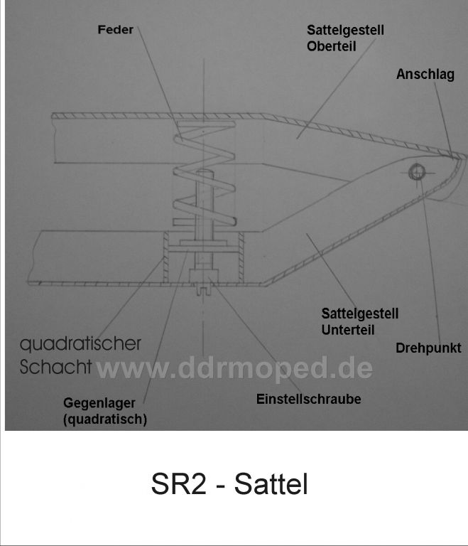

Bin grad am SR 2 beschäfftigt und der Sitz ist nun mal schon lange auseinander .
Wie rum muß eigendlich die Druckplatte montiert werden um die Feder später vorspannen zu können ?
Vielleicht gibt es ja hier schon ein Bild wo es detalliert zu sehen ist und es mir einer aufzeigen kann.
mfg Sandro

So siehts aus:

Besser geht es nicht , vielen Dank !!!!!!!!!!!
