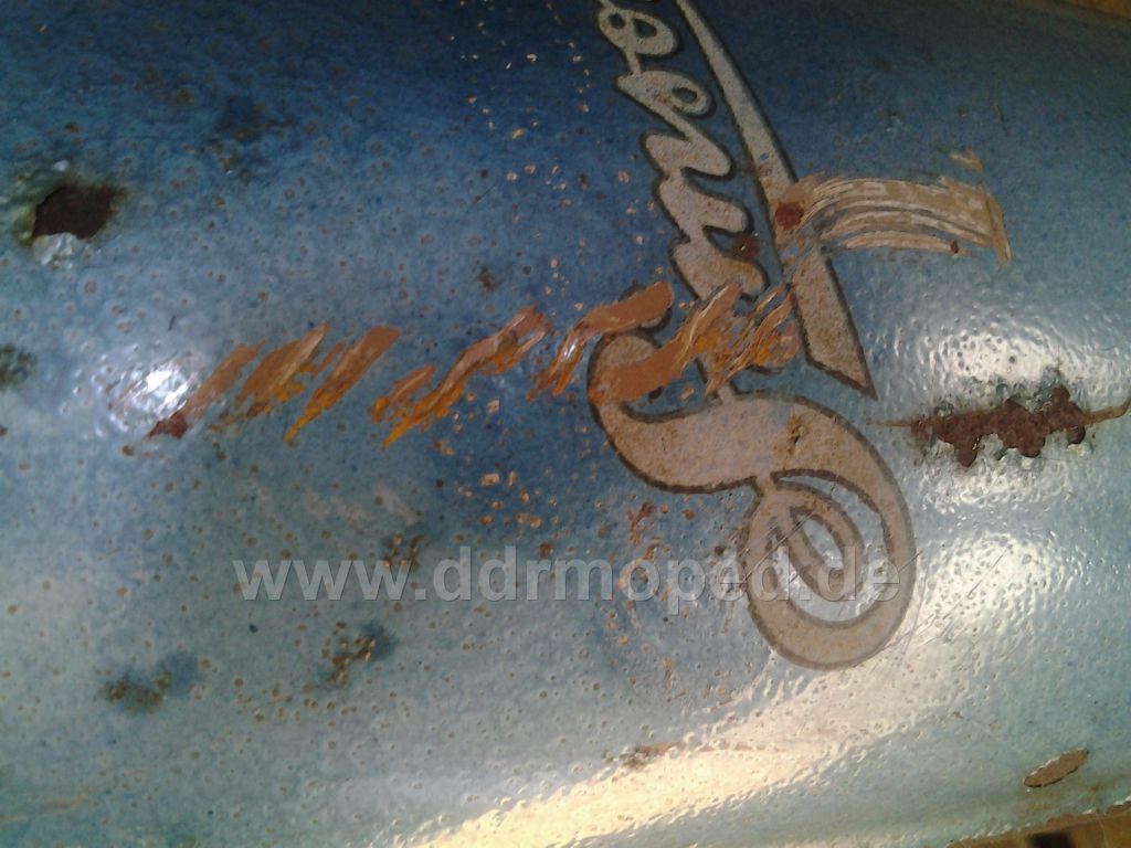

Hier mal ein Bild vom Heckblech.
Ich hoffe, es ist zu sehen - unter dem Simson-Schriftzug ist seitlich versetzt der originale/vorherige Schriftzug zu erkennen !?
support our troops
Geschrieben am: 18.07.2013, 15:48
Der beige Unterlack ist genauso, wie maroner Lack original. Die Hammerschlagblauen wurden aus beigen oder maronen Sr2 werksseitig nur umlackiert. wink.gif
solar
Geschrieben am: 18.07.2013, 15:59
Beiträge: 35
Mitgliedsnummer.: 6039
Mitglied seit: 02.12.2012
? Wie jetzt ?
Werksseitig auf Hammerschlag umlackiert ?
Warum ? Wozu ?
Mussten bestimmte Mengen eingehalten werden ?
Ja - ich weiß - ne Menge Fragezeichen.
support our troops
doccolor
Geschrieben am: 18.07.2013, 16:27
Beiträge: 1779
Mitgliedsnummer.: 685
Mitglied seit: 06.07.2007
Mangels Teile......

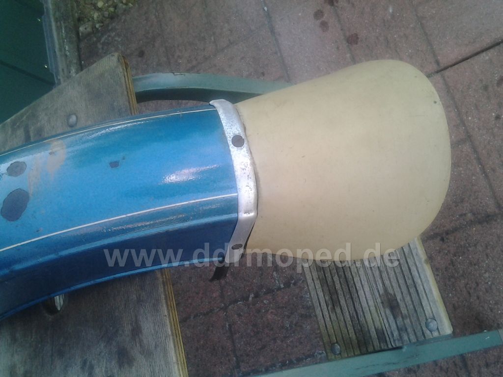

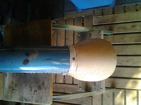

Den Spritzschutz konnte ich nach einer Reinigung wieder montieren.
Recht mir so.
Aluleiste abgerieben und mit den originalen Schrauben wieder verbaut.
support our troops
Geschrieben am: 21.07.2013, 18:44
...aber leider falsch montiert. Der Gummi kommt unter das Blech
solar
Geschrieben am: 22.07.2013, 08:01
Beiträge: 35
support our troops
Geschrieben am: 22.07.2013, 13:24

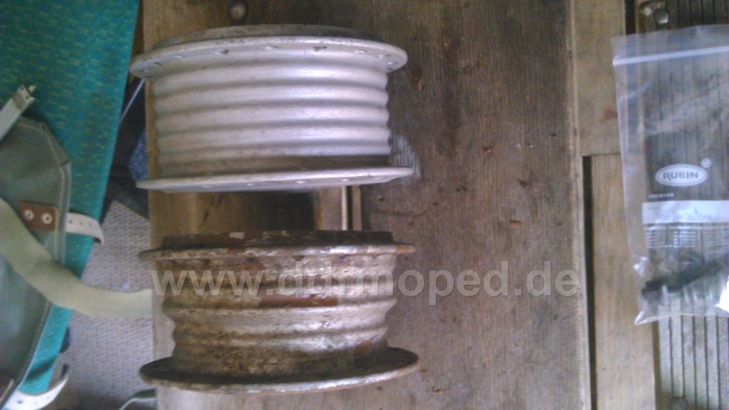

Hallo zusammen,
ich bin gerade bei den Bremsen bei und habe in meiner Teilekiste eine vordere
Bremstrommel von einem 60er SR 2E gegriffen.
Warum die unterschiedliche Form?
Materialersparnis ?
MfG
Thomas
(oben 57er - unten 60er)
support our troops
solar
Geschrieben am: 06.11.2013, 14:50
Beiträge: 35
Da habe ich noch eine 10er Achse mit der Aufschrift Renak 60 C.
60 passt zum 60er SR 2 E aber wofür steht das C?
support our troops
