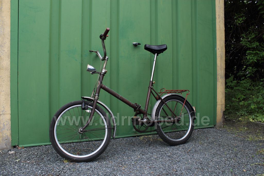

ich habe mir ein Mifa-Klapprad an Land gezogen. Vom Erhaltungszustand sieht das gute Stück echt mitgenommen und verfuddelt aus. Die Aufarbeitung habe ich zu meinem Herzensprojekt für verregnete Sommer-Wochenenden erklärt. wink.gif

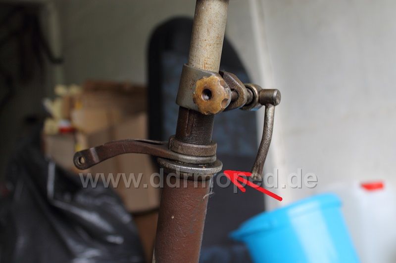

thema steuerkopf: es geht um den markierten gerändelten ring... ist der runterzudrehen/abzuschrauben oder wie ist der befestigt?

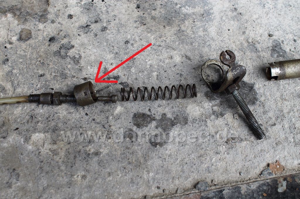

funktionsweise der bremse leuchtet mir mittlerweile auch ein ABER ich würde gern den bowdenzug wechseln. problem ist jetzt allerdings dass da die "kappe" der stempelbremse mit dranhängt. (bild) haben die das damals nur als baugruppe verkauft? wo bekommt man ersatz wenn der zug reißt?

Tja und die Rändelmuttern am Steuerkopf einfach mit den entsprechenden Werkzeug (Hakenschlüssel) lösen, schön der Reihe nach
Hakenschlüssel... hab ich bisher noch nie gebraucht. Bekommt man meist mit nem beherzten Handgriff aufgedreht. thumbsup.gif

Ähnlich ist die Frage, warum du den Bowdenzug wechseln möchtest? der wird bei der Stempelbremse recht wenig beansprucht und ist daher meist in Ordnung. Du scheinst da ne recht alte Ausführung einer Stempelbremse zu haben, die kenne ich nicht. Von wann ist dein Klappi denn?

bowdenzug wechseln... rein optische gründe, der sieht einfach total verschnuddelt aus.

Die Bremse ist nicht orginal, die gehört eher an einen Kinderroller. Gepäckträger und Beleuchtung passen zu dem Baujahr auch nicht, wenn ich gerade dabei bin.
Wenn du den Bowdenzug hübsch machen willst, nimm Elsterglanz.
