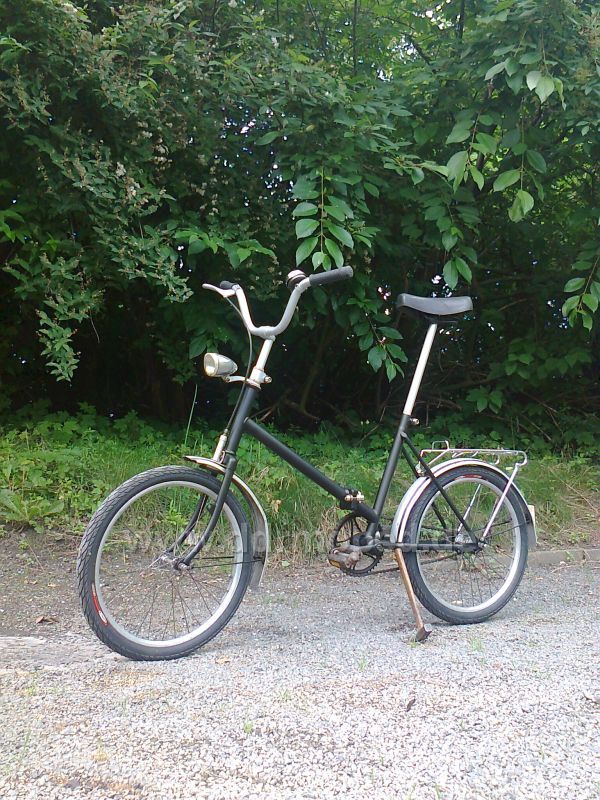

Kleines Update zu meinem Projekt: Heute zusammengebaut und die Erste Fahrt gewagt... Verkabelung fehlt noch aber das hat Zeit, ist ja kein Elektrorad wink.gif
Rahmen und Gabel habe ich entlackt, grundiert, gefüllert und lackiert.
Kleinteile sandgestrahlt und ebenfalls lackiert
Reifen, Schläuche, Lenkergriffe und Schnellspanner sind neu
Schutzbleche von der Oxidschicht befreit und die roten gegen schwarze Streifen "getauscht" (lackiert)
Gepäckträger entlackt und Lampe + Klingel neu poliert
Da es den Bowdenzug wirklich nur als Baugruppe zu kaufen gab habe ich die Ummantelung mit Isoband gepimpt da er technisch noch i.O. war
Kosten: ca. 30 Euro
Kaufpreis Fahrrad: 1 Euro (aus der Bucht)

Toll, besser als vorher!
Ist das Mattlack? Warum hast du denn die Vertiefungen in den Schutzblechen um lackiert (schwarz-rot sieht doch auch gut aus!). Nur noch verkabeln und dann heißt es: Wer MIFA fährt, fährt nie verkehrt, weil MIFA von alleine fährt!

ja, schwarz-matt... lässt sich einfach besser lackieren als glanz bzw. metallic wink.gif
die roten striche auf den schutzblechen sahen einfach usselig aus... teilweise nichtmehr vorhanden oder verblasst... und durchs schleifen der schutzbleche hab ich da auch meinen teil dazu beigetragen... so passts wenigstens zum rest...
bin bislang nur aufm garagenhof damit rumgefahren... dieser kurze radstand und der rücktritt vermitteln ein ganz uriges fahrgefühl... total ungewohnt
auch die stempelbremse... eigentlich hättense die auch weglassen können ^^
