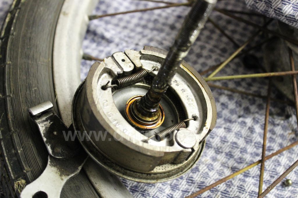

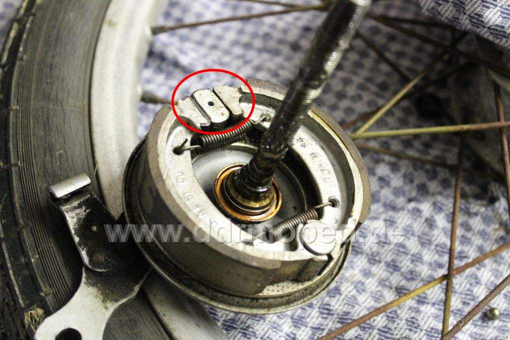

GrasserBenno
Geschrieben am: 04.06.2013, 12:40
Beiträge: 3915
Mitgliedsnummer.: 5580
Mitglied seit: 12.06.2012
Das wird alles Erich!!!
Mich hat man auch nicht im regen stehen lassen,......
Also vorab zur funktion.
Der Pin im roten Kreis drückt die Backen auseinander, wenn der Hebel (auf Bild nicht zu sehen) verdreht wird.
Das macht auch dein Bowdenzug. Er zieht den Hebel nur zu dem festgemachten Halter hin.
Die 2 Federn an der Stelle drücken die Backen wieder zurück.
