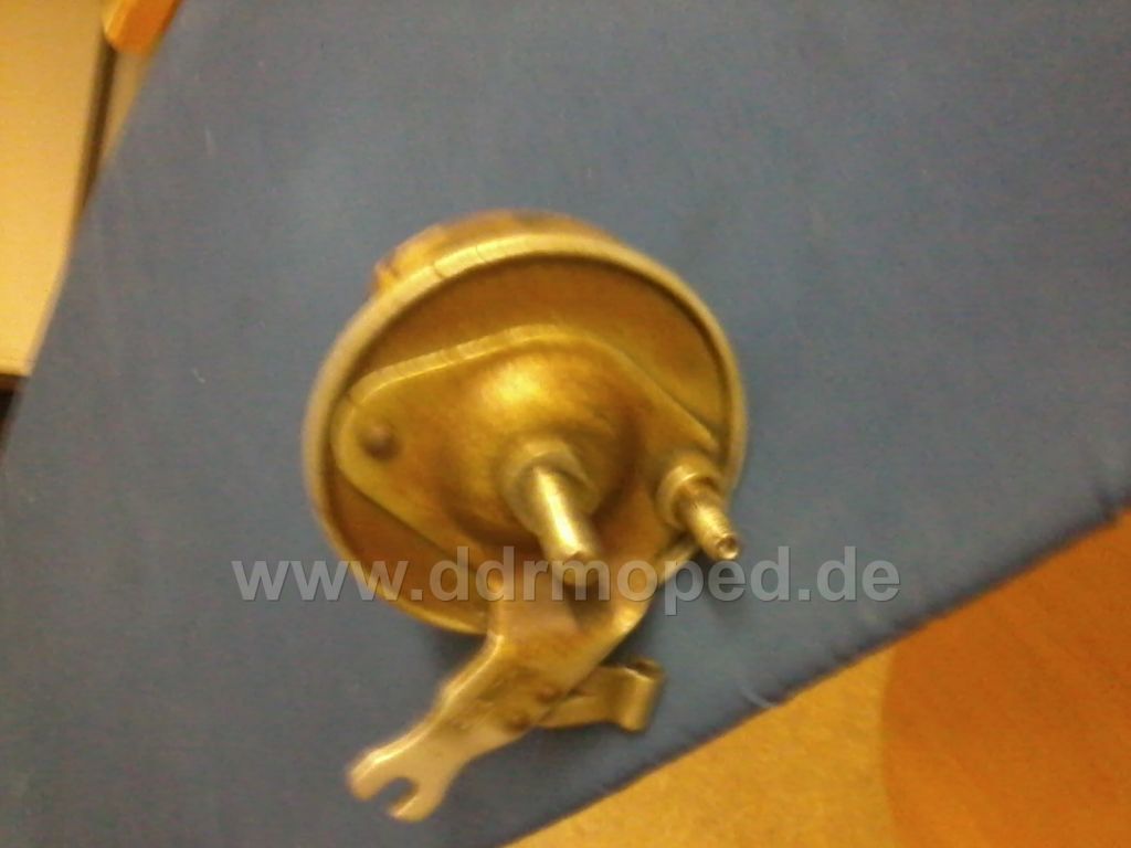

Ist auf Deinem Foto am Bremsnocken überhaupt ein Bremshebel dran? Oder Täuscht das Foto? Mach mal ein Foto von der Rückseite.

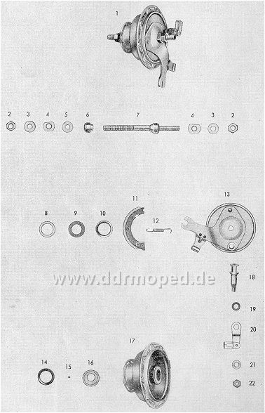

So ist die Nabe aufgebaut:
Teil 18 ist der Nocken, Teil 20 ist der Bremshebel.
Und wenn Du einen Schraubenschlüssel auf die Mutter 22 steckst, musst Du die Bremsbacken spreizen und so bremsen können.

@Erich: Das Teil was ich eingekreist habe, da muss auf der Rückseiteeite ein Hebel aufgesteckt sein. Mach mal Foto von der Rückseite.

Hier das bild...

Ja, ohne Bremshebel kann nichts bremsen wink.gif !

Du meinst das, wo der bowdenzug endet?

1. Die Kugeln kommen gleich hinter die Konusse 6 und 7. (s. Bild)
2. Wenn die Kugeln richtig drin sind, muss sich das Rad ohne die Bremsankerplatte (Teil 13 auf dem Bild vom 5.6.) frei drehen lassen, ohne dass was schleift.
Schleift aber die monteirte Bremsankerplatte 13 ander Nabe 17, hilft vielleicht das Unterlegen einer dünnen Scheibe.
Wenn der Bowdenzug keine Spannung mehr hat, wird es daran liegen, dass Du den Bremshebel in einer anderen Lage auf der Welle montiert hast (dort ist eine Verzahnung drauf). Am Besten, Du lockerst erst mal die Verstellschraube am Handbremshebel, montierst den Bremshebel neu im richtigen Winkel und stellst zum Schluss an der Schraube am Handbremshebel die Bremse endgültig ein.
