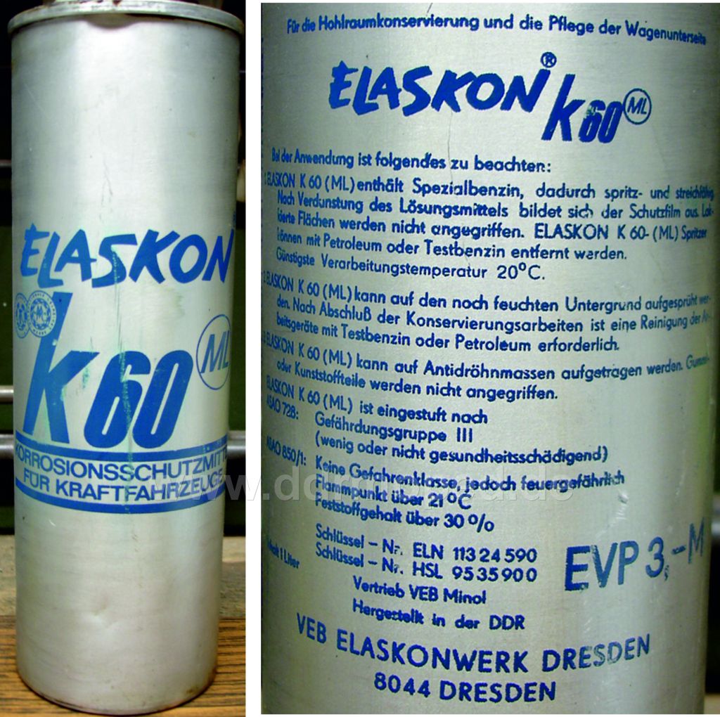

Für alle, die Elaskon aus eigenem Erleben nicht kennen, hier ein Bild:
