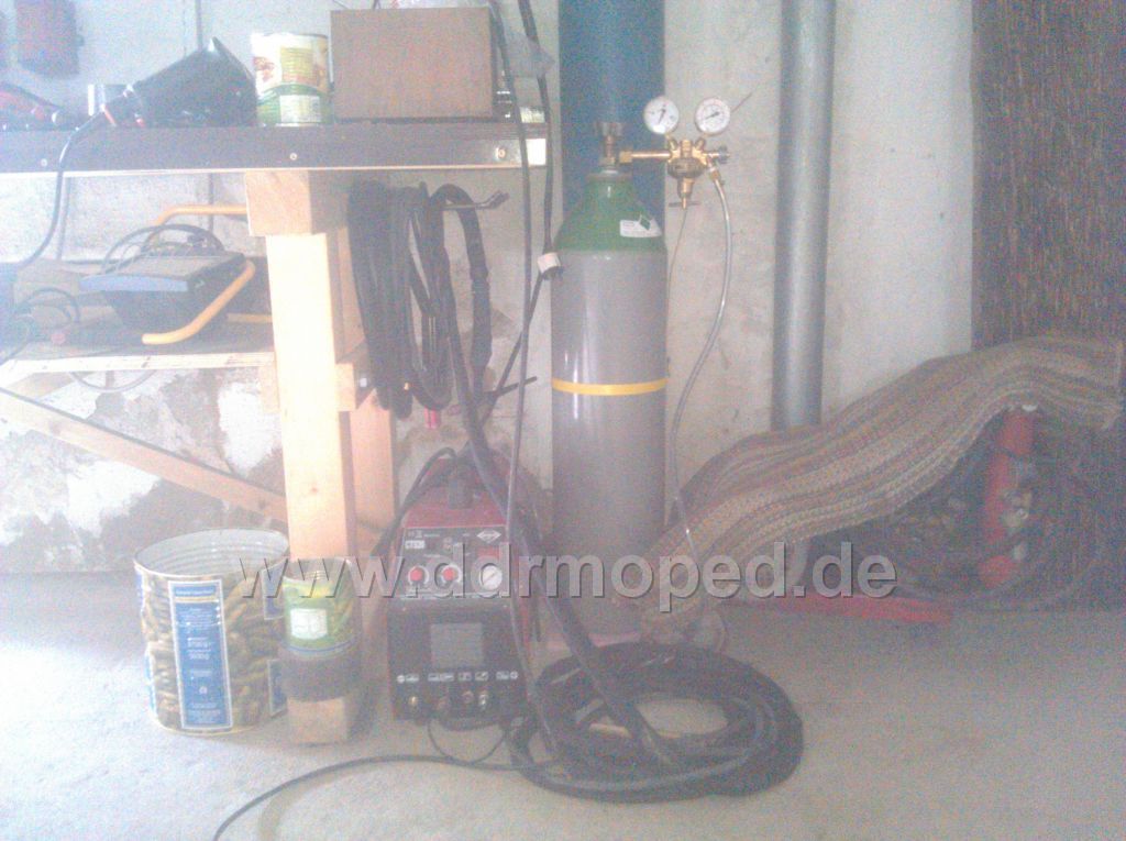

Simsonschrauber23
Geschrieben am: 06.07.2013, 09:59
Beiträge: 1697
Mitgliedsnummer.: 3115
Mitglied seit: 17.02.2010
So wollte jetzt noch mal zeigen was es geworden ist.
Wig natürlich mit einer 20l Gasbuddel.
