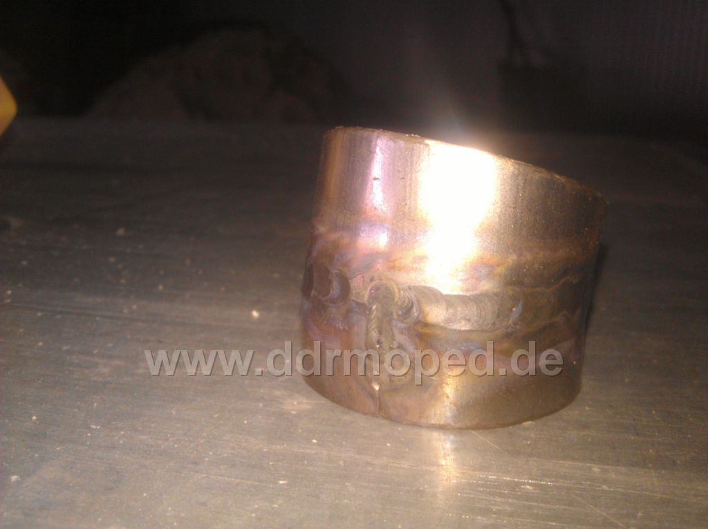

nachdem ich die Hälfte des Gases verschweißt habe und immer Löcher in das 1mm Blech geblasen habe, hab ich den Dreh jetzt raus cool.gif
Eine Frage hab ich aber mal, immer wenn ich den Schweißvorgang beende hab ich an der Stelle ein Haarnadelgroßes Mini Löchlein, genau da wo der Strom ins Metall geht. Kann man dem irgendwie entgegenwirken? Der Auspuff sollte dann auch 100% dicht sein rolleyes.gif

Dafür gibt es die so genannte Viertakt-Funktion.
Kurz drücken: Strom da, nochmal drücken und halten: die Stromstärke fährt zurück bis du loslässt.
Damit sollten sich die Poren verhindern lassen.

4 Takt ist nur dafür da das du nur drücken musst um zu Zünden und nochmals drücken beim absenken.
Dein Gerät hat bestimmt 4 Takt, dann schau mal nachd er einstellung Downslope wink.gif
Bei meinen 2Takt WIG Inverter vermeide ich die schlusspore dadurch das ich direkt nach dem schweissen nochmal kurz zünde. das mach ich zwei bis drei mal und gut.
Also wenn das funktioniert mit 2-3 mal nochmal zünden wärs gut. Werde ich aufjeden Fall mal probieren. Danke thumbsup.gif
