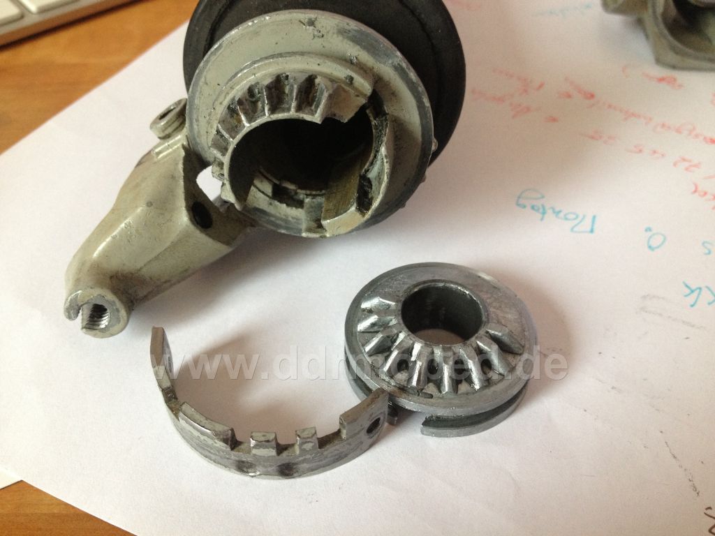

was meint ihr denn, hier hab ich mal meinen Schalthebel fotografiert, neu kaufen, oder noch in ordung? MfG

Wenn an der ´64er ein langer Griff verbaut ist sollte er passen wink.gif Zurnot wird der lange gekürtzt blink.gif

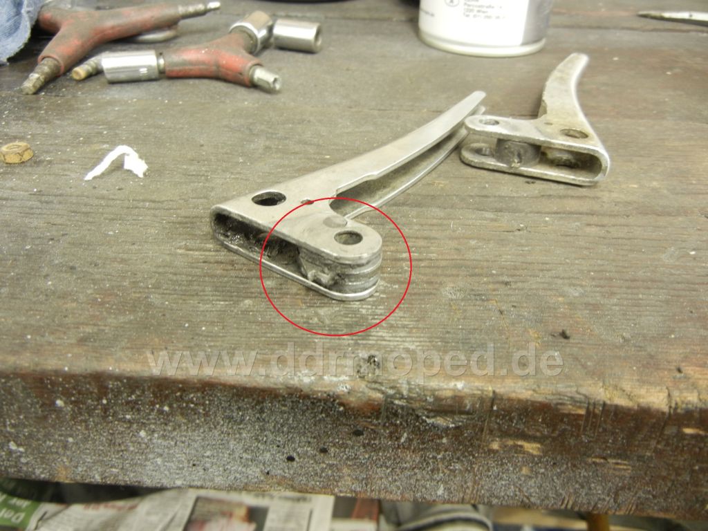

Bei dem auf dem Bild, ist das alles dazu? Du brauchst noch den Kupplungshebel mit der Rastlasche!
Warum ist das Rastblech ab? Das ist genietet (Das halbrunde Ding)!
Verzahnung ist jedenfasst I.O..
Hab hir mal ein Bild von meinem Kupplungshebel. Die Lasche ist aber etwas ausgebrochen. Ein Bild nach der Regeneration habe ich leider nicht gefunden unsure.gif

Dieses Rastblech ist abgefallen, da ist jetzt auch die Frage wie ich des wieder hinbekomme, hab überlegt in beide teile ein Gewinde zu schneiden und dann ne madenschraube rein... Die andere teile hab ich noch wink.gif bin ja mit der Simme schon gefahren, hat nur nicht sauber geschalten und dann dachte ich das ich mir mal des Schalthebelgedöns anschaue wink.gif Wenn die Zähne in Ordung sind dann brauch ich ja keine neunen oder? dry.gif

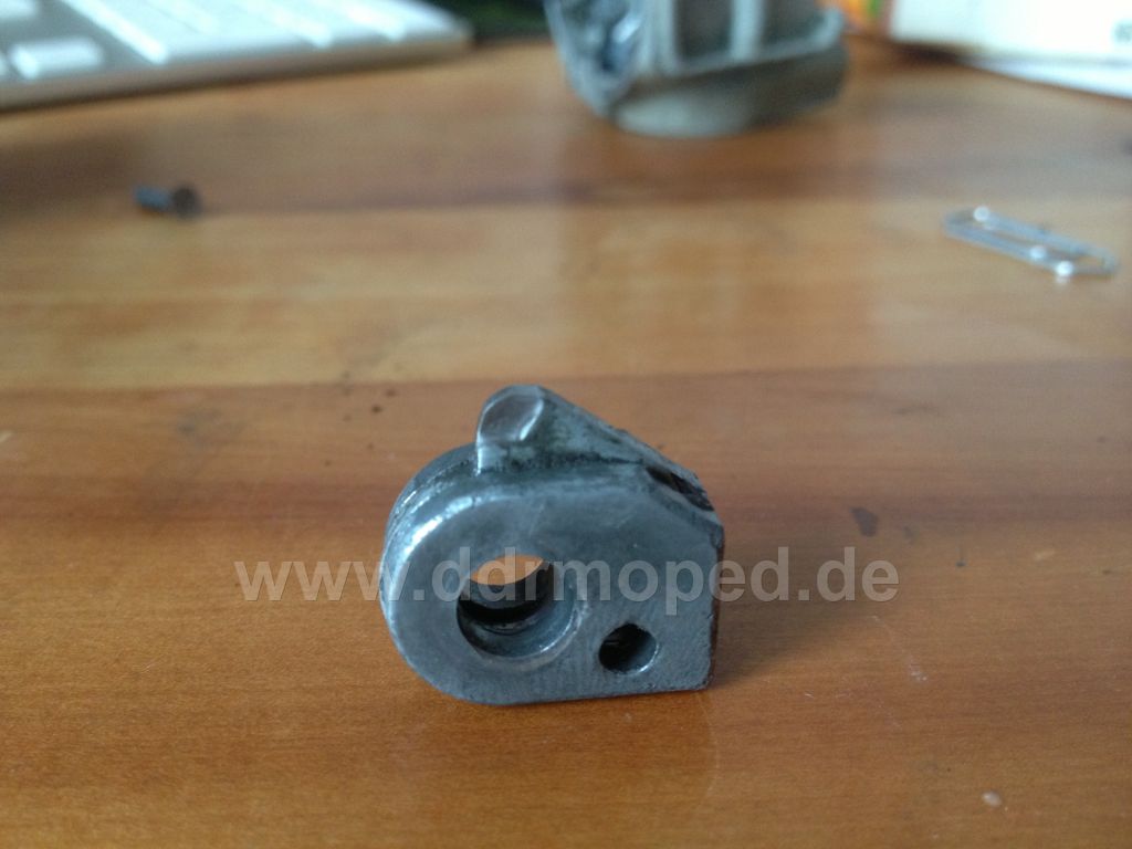

also meine Lasche sieht so aus... bisschen abgenutzt an den Seiten, aber eigentlich noch in Ordnung denke ich! hoffe man Kann's auf dem Foto erkennen!

Einfach darum wenn du ungekuppelt am Drehgriff drehst, könnten die Zahnräder aneinander schleifen wenn da zuviel Spiel ist.

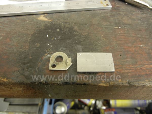

Einfach ein 2mm Blech nehmen und nachbauen. Die Lasche kannst du einfach rausziehen wenn der Senkniet entfernt ist wink.gif

Solange die Nase da noch dran ist, erfüllt die auch noch ihren Zweck. Das Teil kannste durchaus noch verwenden.
Das mit dem Nachbau der Nase wäre natürlich auch eine gute Idee, wobei ich glaube, diese Nase ist aus gehärtetem Stahl. Dann würde ein Teil aus weichem Blech vielleicht nicht lange halten. Da müsste man sich wegen dem Härten noch irgendwas einfallen lassen.

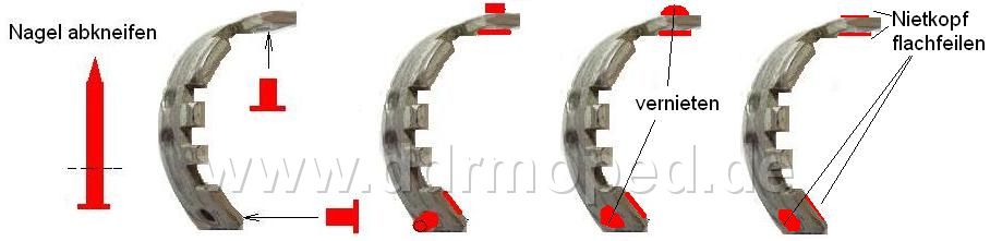

Das abgefallenene Arretierblech würde ich wieder annieten. Guck mal, ob du nicht irgendwo ein passendes dünnes Stück Rohr findest das du als Material für die beiden Hohlniete verwenden kannst. Notfalls können die Niete auch Vollniete sein, dürfen halt nur nicht zu weit innen überstehen und mit den Zähnen des Drehgriffs Kontakt haben. Ich denke, wenn du da zwei im Duchmesser passende Nägel vielleicht 5 mm vor dem Kopf abkneifst und als Niet verwendest, dann könnte das vielleicht klappen. Den Kopf nimmst du nach innen (vielleicht kannst du denn noch etwas flacher abfeilen) und von außen vernietest du, wenn du was passendes gefunden hast, mit dem du innen den Niet gut gegenhalten kannst. Hinterher den Nietkopf wieder so weit wie nötig flachfeilen.
Mann muss beim Nachbau ebend nur darauf achten, dass die Löcher richtig Positionirt sind.
