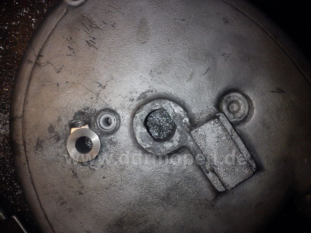

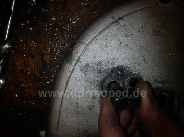

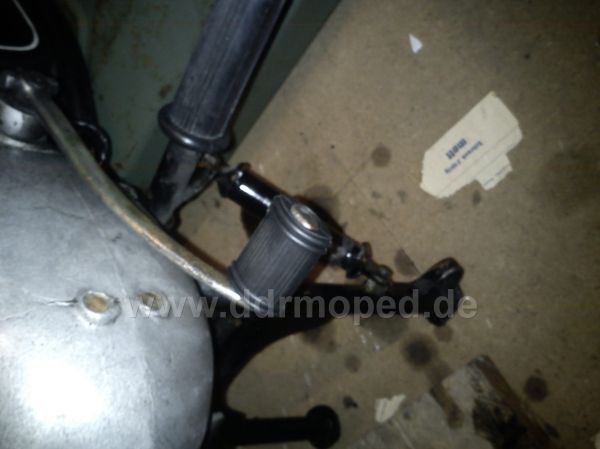

Das Bremslicht hatte einen Wackelkontakt. Die 10er Bohrung für den Bremsnocken war mittlerweile schief auf 13mm einseitig ausgeschlagen.. ich habe mal versucht das fest zu halten:

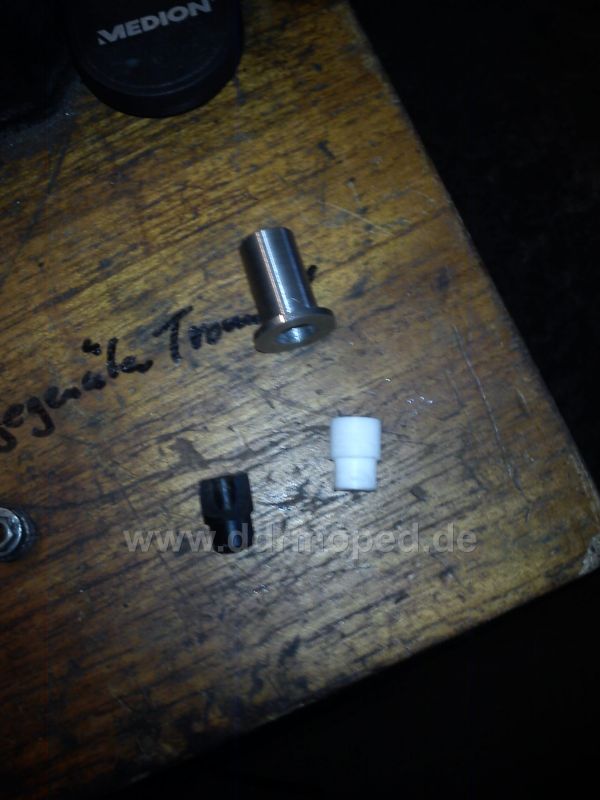

Die Kunststoffbuchse für die Masseschraube war auch kaputt. Habe mir da heute Nacht was schönes drehen lassen:
mifatwin
Geschrieben am: 19.07.2013, 18:02
Beiträge: 2429
Mitgliedsnummer.: 4368
Mitglied seit: 14.04.2011
Rechts ist die neue aus Teflon.
Oben die Distanz habe ich dann unten beim Bremsnocken eingepasst.
Und so sieht das aus:

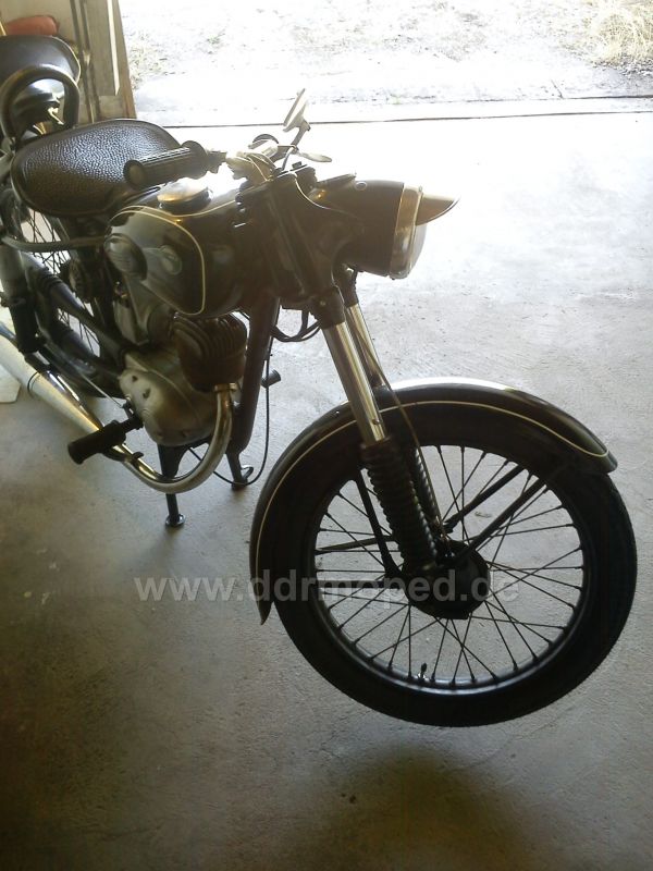

Dann kam noch ein neues Ganghebel Gummi dran.
Bei dem Lenker weiß ich nicht so recht, was nun original für Griffe dran gehören..
So, und nun warte ich hier darauf das es morgen wird und ich Ersatz holen kann.. rolleyes.gif

so eine Teflon Massekontaktbremslichtnockenisolierpasshülse _clap_1.gif bräuchte ich auch! :-( bei mir ist alles nur mit Klebeband eingepresst und muss Wöchentlich nachjustiert werden... sad.gif

Hallo Christian,
die original Maße der "Teflon Massekontaktbremslichtnockenisolierpasshülse" laugh.gif thumbsup.gif sind:
D.klein: 10mm Länge 7mm
D.groß: 12mm Länge 9,5mm
Macht also eine Gesamtlänge von 16,5mm, mit Bohrung 5,1mm durchgängig.
Ich denke das kann dir jeder Schloßer drehen, nur ich kann dir da leider nicht weiterhelfen (das war ein Reststück aus meinem Keller..) sad.gif
