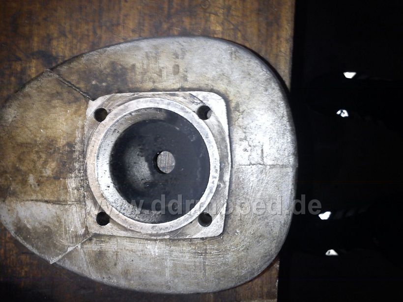

Ich habe mal wieder eine Frage an die Spezies:
Gab es bei der RT mehrere Zylinderkopfvarianten?
Der hier war verbaut. Dann habe ich noch einen, da ist der Brennraum nicht zylindrisch ausgedreht, sondern hat eine andere Gußform. Auch die Dichtfläche sieht anders aus. (ein Bild habe ich gerade nicht zur Hand).

Habe das RT-Buch eben durchgelesen, seit dem 20. April 1956 wurde ein anderer Zylinderkopf verbaut. Die Ersatzteilnummer lautet 01-842.51-1. Die Kopfdichtung entfällt ab da.
Hilft mir nur leider nicht weiter, da auf dem Kopf keine Nummer steht und es auf Zeichnungen nicht deutlich zu erkennen ist, was nun welcher Kopf sein soll.. rolleyes.gif

Also der Ausdrehung an den Löchern nach hast du einen Kopf für Ohne Dichtung.

Danke für die Antwort.
Finde ich nur komisch, weil in dem "ausgedrehten Ring" eine Dichtung steckte.

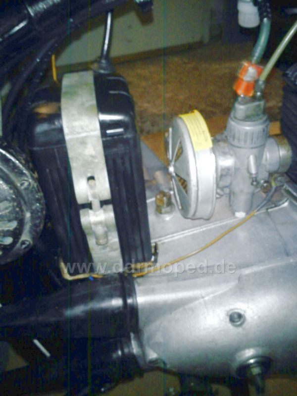

Es gibt wieder was neues. Habe von der Oldtema in Erfurt ein Garantie und Durchprüfungsheft passend zum Bj. 57 mitgebracht. thumbsup.gif
Außerdem kam nun endlich mal meine Batterie plus die Box dazu.
Im Deckel sind 2 Aussparungen, bei einer gehen die Kabel raus, das andere Loch hat mir keine Ruhe gelassen.. (habe das Bild etra heller gemacht damit man es sieht) laugh.gif nun habe ich von der S51, das Gummi was über der Lima sitzt eingesteckt. Passt perfekt! thumbsup.gif
two-stroke
Geschrieben am: 06.02.2014, 11:53
Beiträge: 71
Mitgliedsnummer.: 6615
Mitglied seit: 07.07.2013
Das zweite Loch war ja angebracht, um bei Bleiakkumulatoren das Knallgas zu entlüften, dass bei Laden entstehen kann. Hast Du einen Gelakku drin?
Gruß Ralf

Ah, ok. Wieder was gelernt.

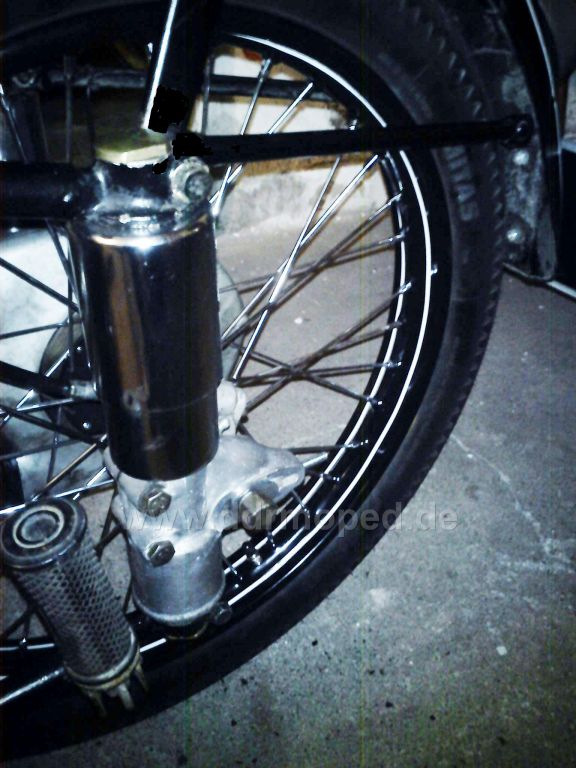

Mein Plan, mich beim nächsten Sommertreffen nicht für die verhunzten Felgen zu schämen nimmt langsam Formen an.. wink.gif
mifatwin
Geschrieben am: 11.02.2014, 20:32
Beiträge: 2429
Mitgliedsnummer.: 4368
Mitglied seit: 14.04.2011
Habe mir extra Linierband für die neuen Felgen geholt. Andere können es sicher besser, aber es muß so erstmal gehen. wink.gif
Außerdem habe ich die hinteren Federbeine überholt und mit neuen Chromhülsen versehen. Da bin ich fast an die Decke gesprungen.. was soll man den da noch alles ausbauen? Mich wundert es ja das der Motor drin bleiben konnte.. laugh.gif dagegen ist eine S51 ein absoluter Witz. cool.gif
(gut, wenn man weiß wie es geht und nicht alles vergammelt ist, mags sicher gehen)
So, Tagwerk fertig, kann ich beruhigt in die Nachtschicht fahren..
