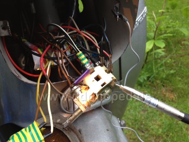

Hier:
Korrekt verkabeltes Tacholämpchen: nix leuchtet.
KR 51/1 ´71 + KR 51/1 ´73 + XT 600 ´91 + 2CV ´86

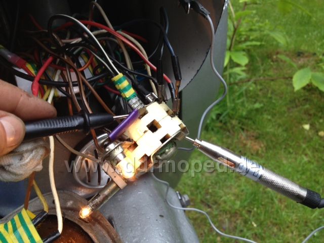

Und hier:
Plusbrücke von Plusklemme zur Unterplatte (mit dem schwarzen Stift).
Tacholeuchte leuchtet.
Wie gehabt: Das alles verändert nix an der Funktion des Rücklichts!

Da sehen wir schon mal, dass es sich bei deiner Schwalline um eine KR 51/1 handelt . Da ist die Elektrik doch ziemlich einfach aufgebaut . thumbsup.gif

Deine Tachobeleuchtung darf nur bei laufendem Motor leuchten, zusammen mit dem Rücklicht.
Gruß Mike
Simson Freunde Bairoda
Susii
Geschrieben am: 01.06.2013, 12:30
Beiträge: 10
Mitgliedsnummer.: 6495
Mitglied seit: 31.05.2013
Stimmt! Ach, herrje, das habe ich ja gaarnicht beachet!!
Dann müsste alles ok sein! Himmel!
Ich nehme an, Problem 2: gelöst. _clap_1.gif
