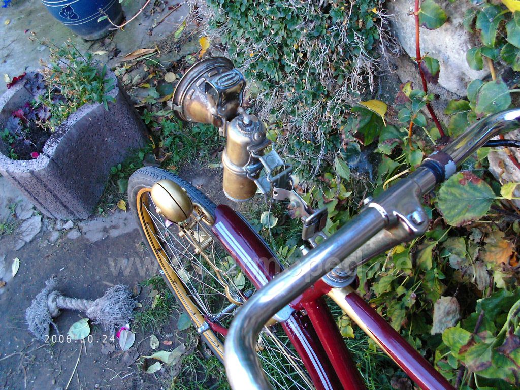

Zum Zweiten wird die Carbidlampe meistens über einen Bügel befestigt.
Der Bügel hat einen Ring, der unter die Steuerkopfkontermutter kommt und einen halbviereckigen Bügel nich ganz senkrecht dazu. An dem wird dann die Carbidlampe aufgesteckt (Lampe muss aber passendes Zwischenstück haben.).
Hier mal ein Bild zur groben Richtung (mache demnächst mal ne Nahaufnahme von dem Patent!)
