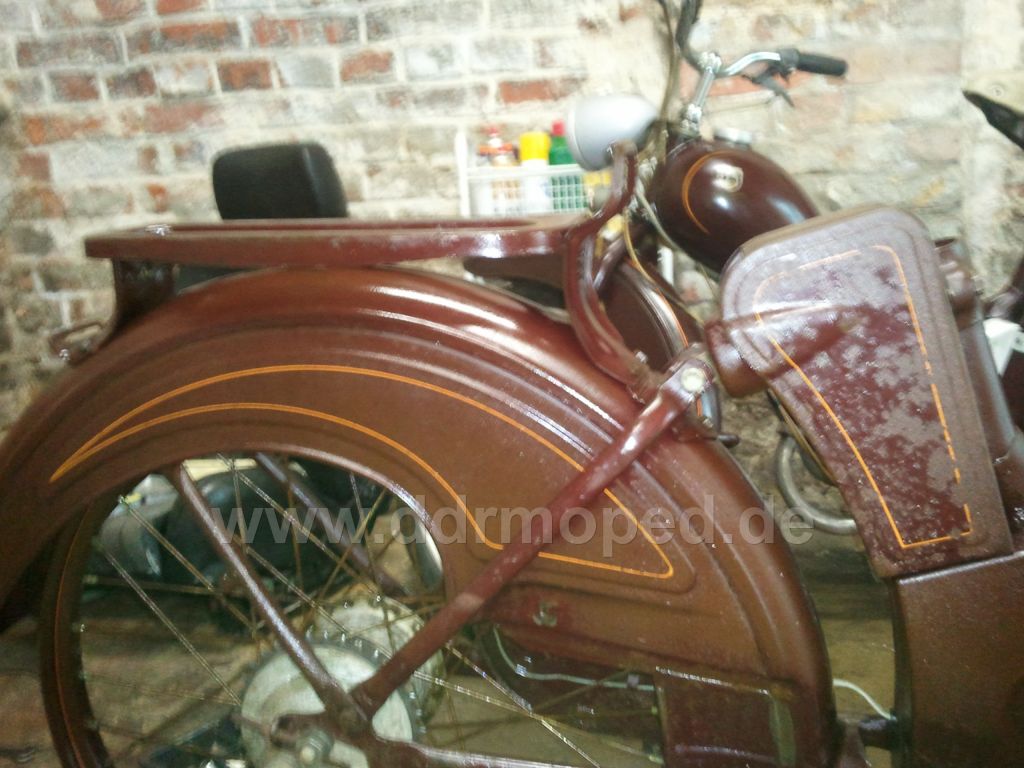

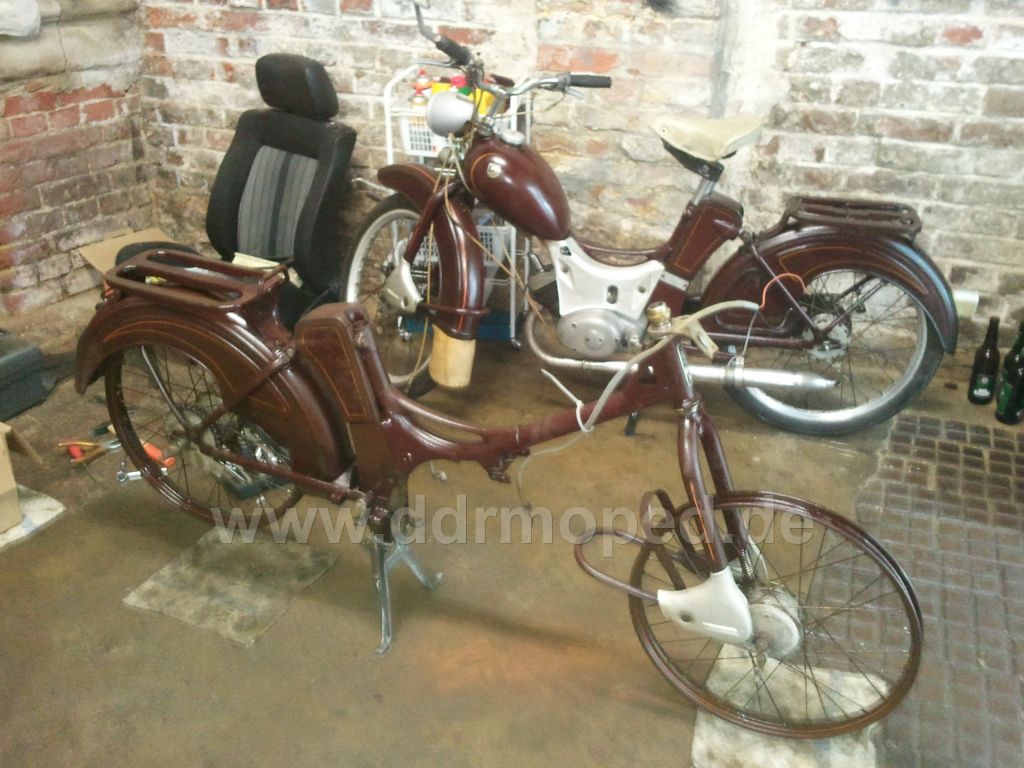

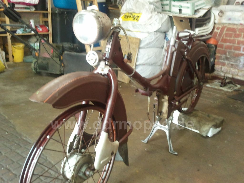

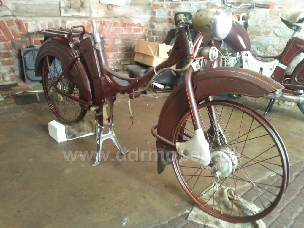

Also wirds in diesem Thread in Zukunft eigentlich nur noch um den 62er gehen. Womit ich beim Thema wäre. Ich hatte ihn ja vollkommen zerlegt. Zustand rostig, also viel Farbe ist nicht mehr dran, aber Substanz sehr gut, also alles eher Oberflächenrost. Freitag und Samstag habe ich schon viele Teile owatrolisiert und wieder zusammengesetzt. Kabelbaum auch schon mal provisorisch rangehangen, wegen Rücklichtkabel. So Bilder:

Erstaunlich, das das Maron fast vollständig vom Rost zerfressen ist, aber die Linierung geradezu vollständig erhalten ist:

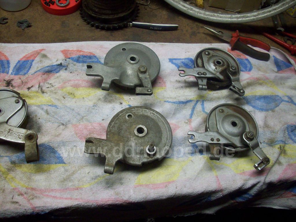

Nun noch ein kleines Problem. Mir ist bei der Demontage ein Mißgeschick passiert, bei der Ankerplatte vorn (ich habe welche aus Aluguss drin, 12er Achse) klemmte der Bremsbowdenzug im Nippel drin. Beim Versuch ihn mit dem Schraubendreher rauszudrücken, platzte gleich die halbe Nippelaufnahme weg sad.gif Also brauche ich eine neue (alte) Bremsankerplatte aus Alu. Kann mir da jemand aus seinem Fundus aushelfen? Zustand ist völlig egal, funktionieren muss es. Danke schonmal im voraus.

Ich schau mal wegen der Ankerplatte.

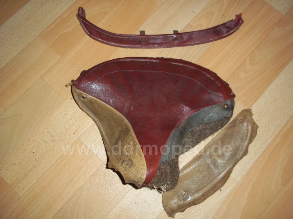

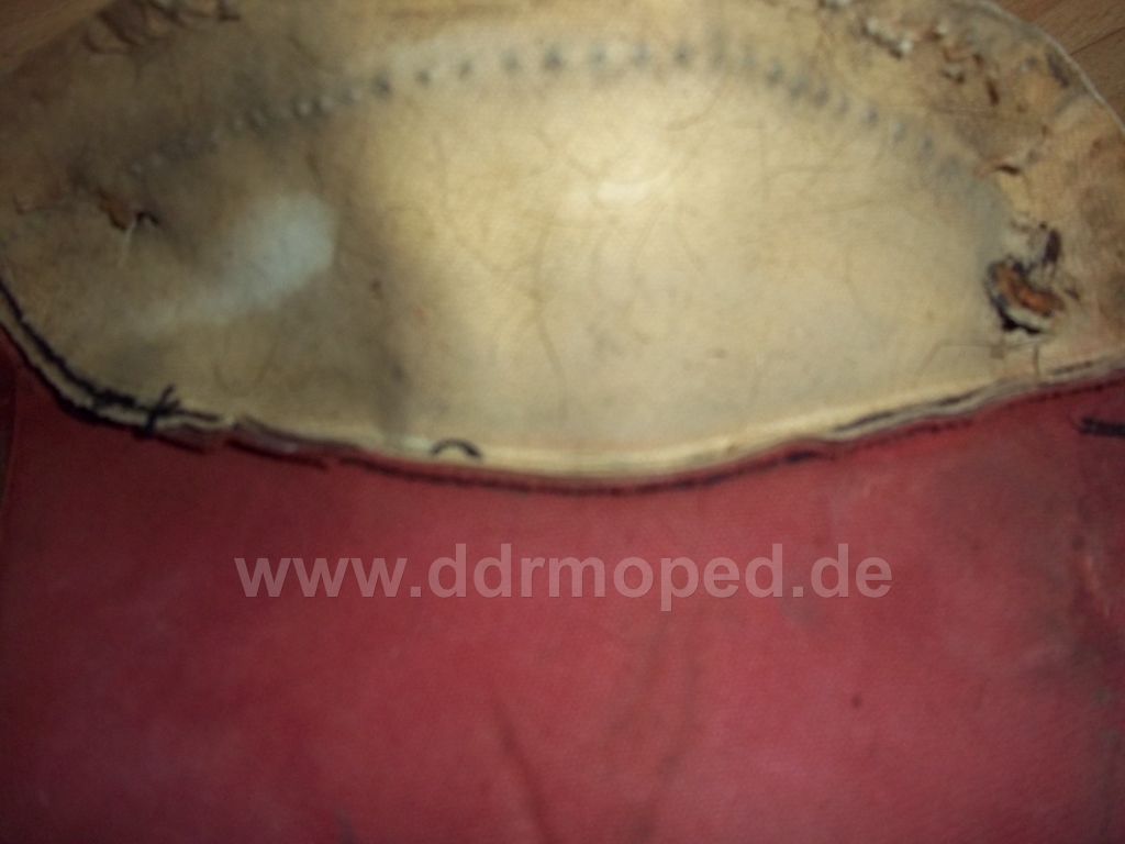

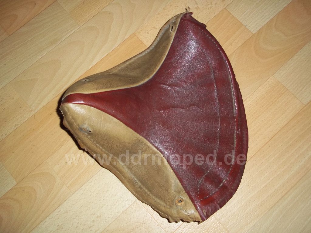

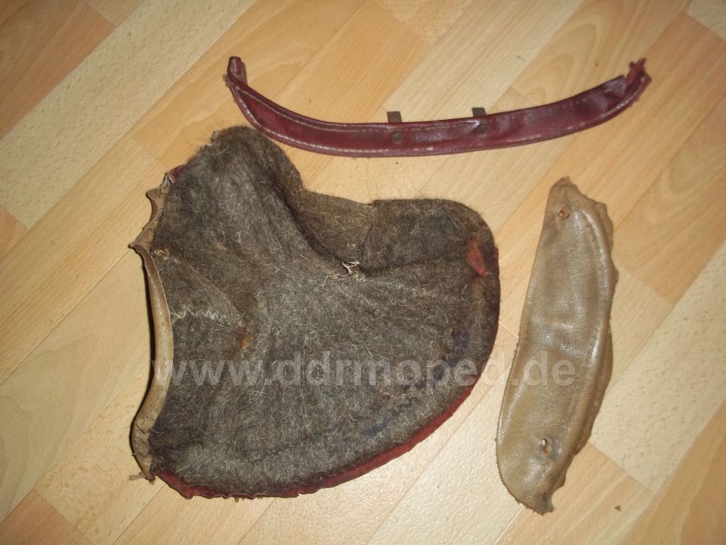

Update: Heute nicht viel gemacht, aber bisschen was. Erstens Auspuff gereinigt, der wird morgen mit auf Arbeit genommen zum schweißen, die M6-Gewindestange ist hinten abgebrochen und wird ersetzt. Als nächstes der Sattel, Bezug abgemacht, Gestell gereinigt und alte Farbe entfernt und owatrolisiert. Ja, was macht man mit so einer Satteldecke. Wollte sie erst selbst nähen, aber irgendwie hab ich dazu zu wenig Ahnung. Was meint ihr, ist da noch was zu retten? Muss ja nicht supertoll werden, ist ja für die Ratte.

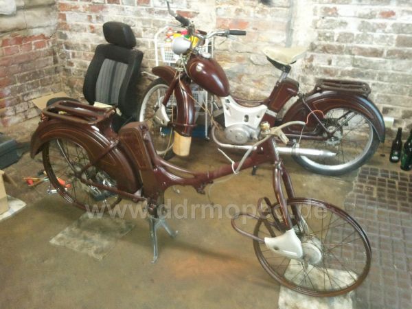

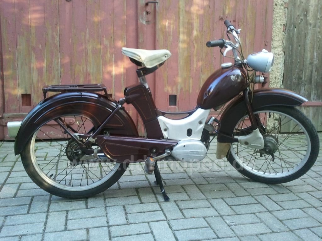

Weiter gings: Das vordere Schutzblech samt selbstgebastelten Schmutzfänger sowie Hupe montiert. Dann Lampe montiert und die ganze Verkabelung angeklemmt. Das wars. Für morgen hab ich mir vorgenommen den Motor sowie Vergaser zu reinigen (habs lange vor mir hergeschoben). Bis morgen dann.

So ne Bremsankerplatte hätt ich auch noch, ich such dafür die hintere!

Miniupdate: Hab gestern Abend mal angefangen die Satteldecke zu nähen wink.gif Naja, nicht schön, aber zweckmäßig. Ein Teil hab ich schon wieder dran:
