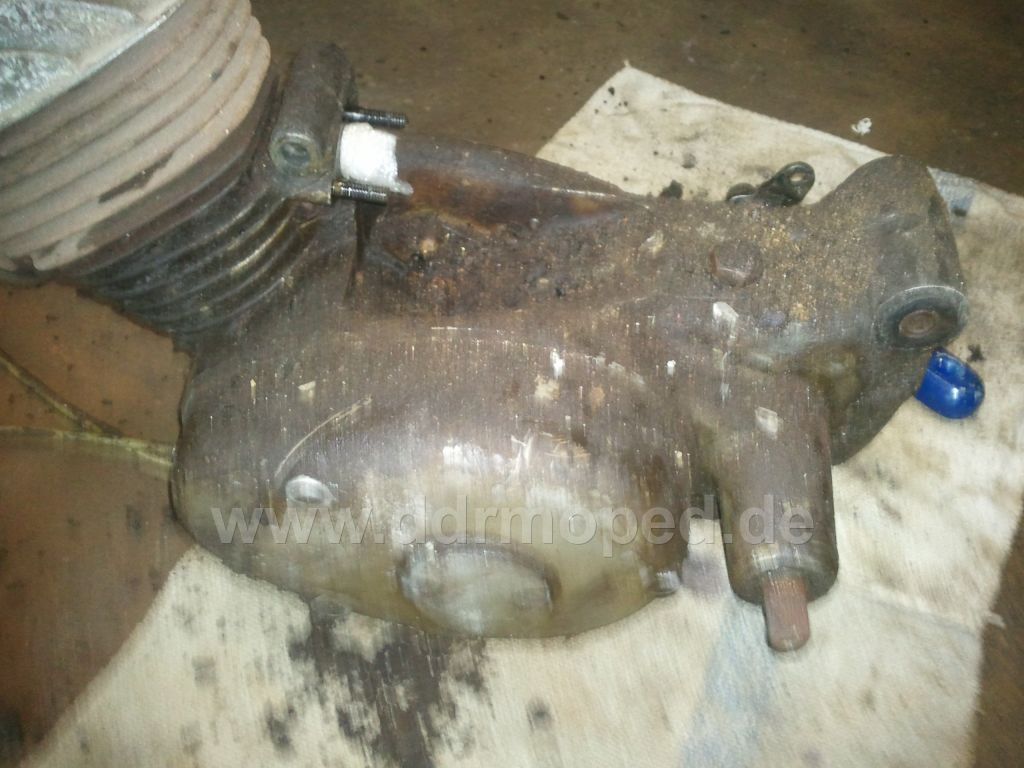

Update und Hilferuf: Heute wollte ich den Motor reinigen. Dabei stellte ich voll Entsetzen fest, es fehlt die Motoraufhängung (Schande über mich, daß ichs jetzt erst gemerkt habe sad.gif ). Kann mir da jemand helfen? Ich schreibe auch noch ein Gesuch in den Teilemarkt.
Wie dem auch sei, sowas versüfftes wie den Motor hab ich noch nicht gesehen:

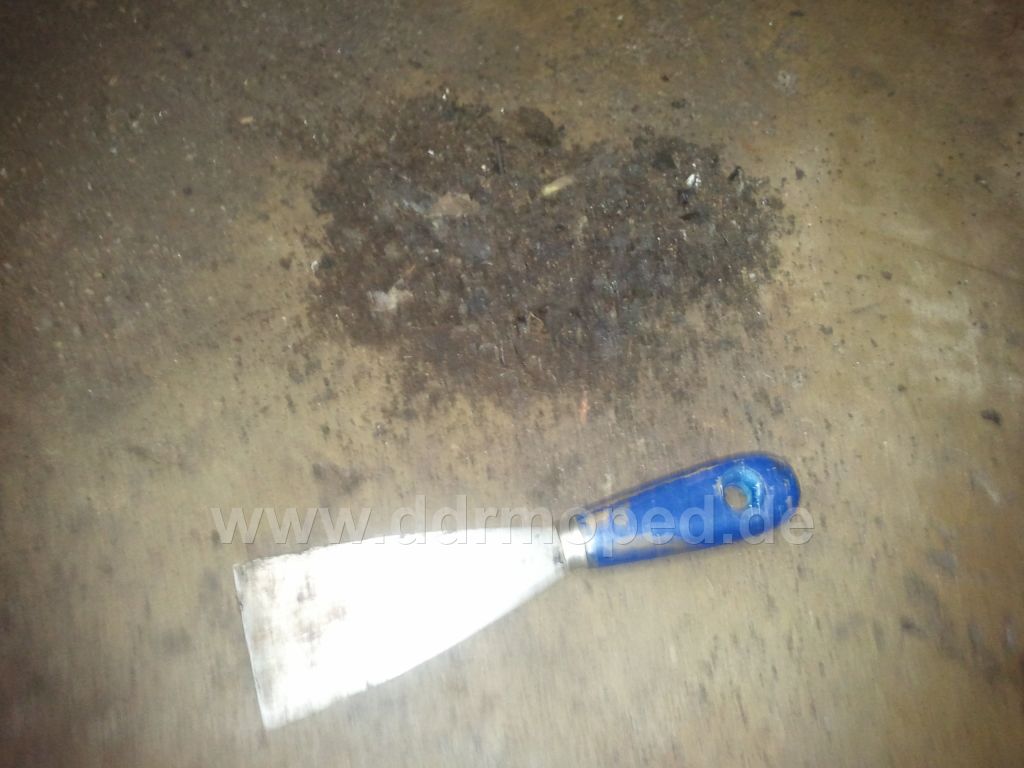

Erst mal musste ich zentimeterdicken Ölschlamm grob mit dem Spachtel abkratzen, da kam ne Menge zusammen:

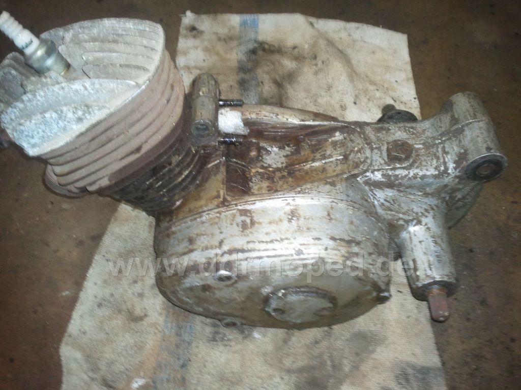

Vorläufiges Ergebnis:

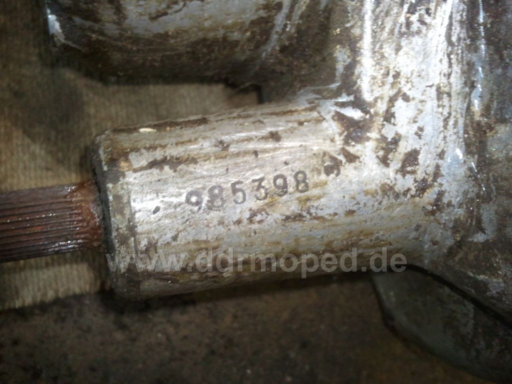

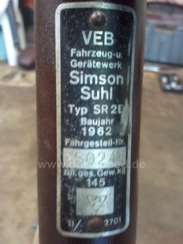

Dabei kam auch die Motor-Nr. zum Vorschein und siehe da...
Frezi
Geschrieben am: 10.06.2013, 20:01
Beiträge: 493
Mitgliedsnummer.: 6498
Mitglied seit: 01.06.2013
...passt scheinbar zur Rahmen-Nr. Berichtigt mich, falls ich falsch liege. Die erste Zahl ist übrigens eine 9, sieht man glaub ich, net so gut.

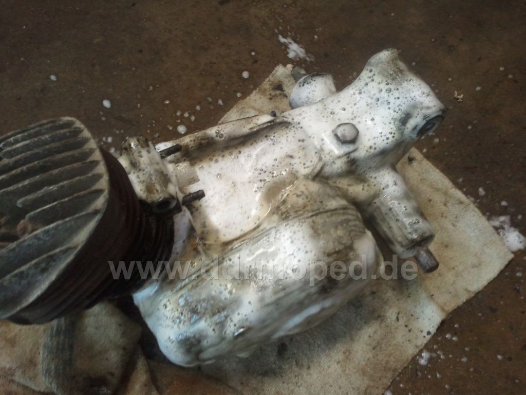

Danach den ganzen Motor ordentlich mit Industriereiniger eigesprüht, dann noch in Lappen gewickelt, die Lappen ordentlich getränkt mit Industriereiniger und dann stehen lassen bis morgen, mal schaun wies dann aussieht.

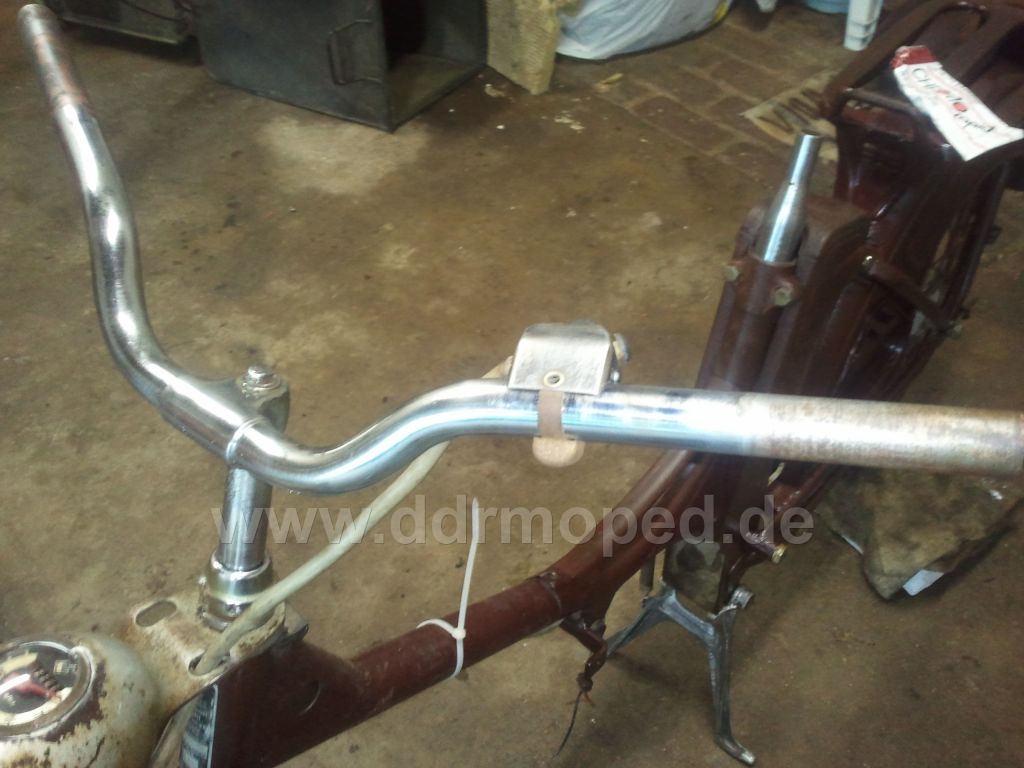

Zum Abschluss noch den Lenker gereinigt und montiert, morgen gehts mit dem Motor weiter. Jetzt werde ich noch ein wenig nähen (jedenfalls versuchen zu nähen wink.gif ) Bis morgen.
LG Frezi

Mini-Update: Gestern Motor gereinigt, er wird nicht gestrahlt, poliert o. ä. da es eher ne Ratte wird, würde nicht passen. Dann Vergaser und Luftfilter noch sauber gemacht. Und abends wieder genäht, bin fast fertig mit dem Sattel, heute abend noch das letzte Stück. Bilder folgen noch, hatte gestern nischt zum knipsen mit in der Garage. Einen schönen Tag Leute.

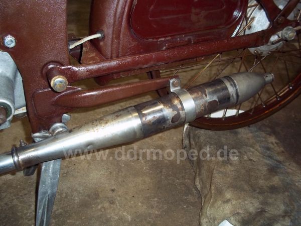

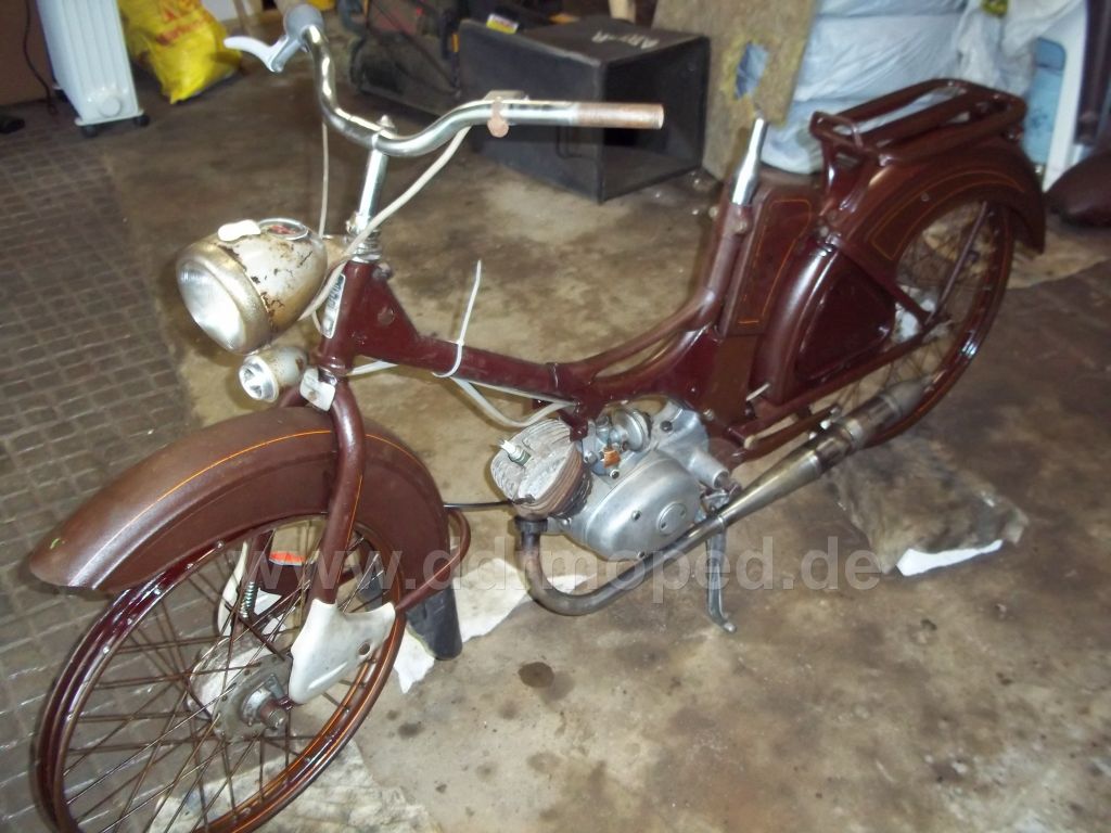

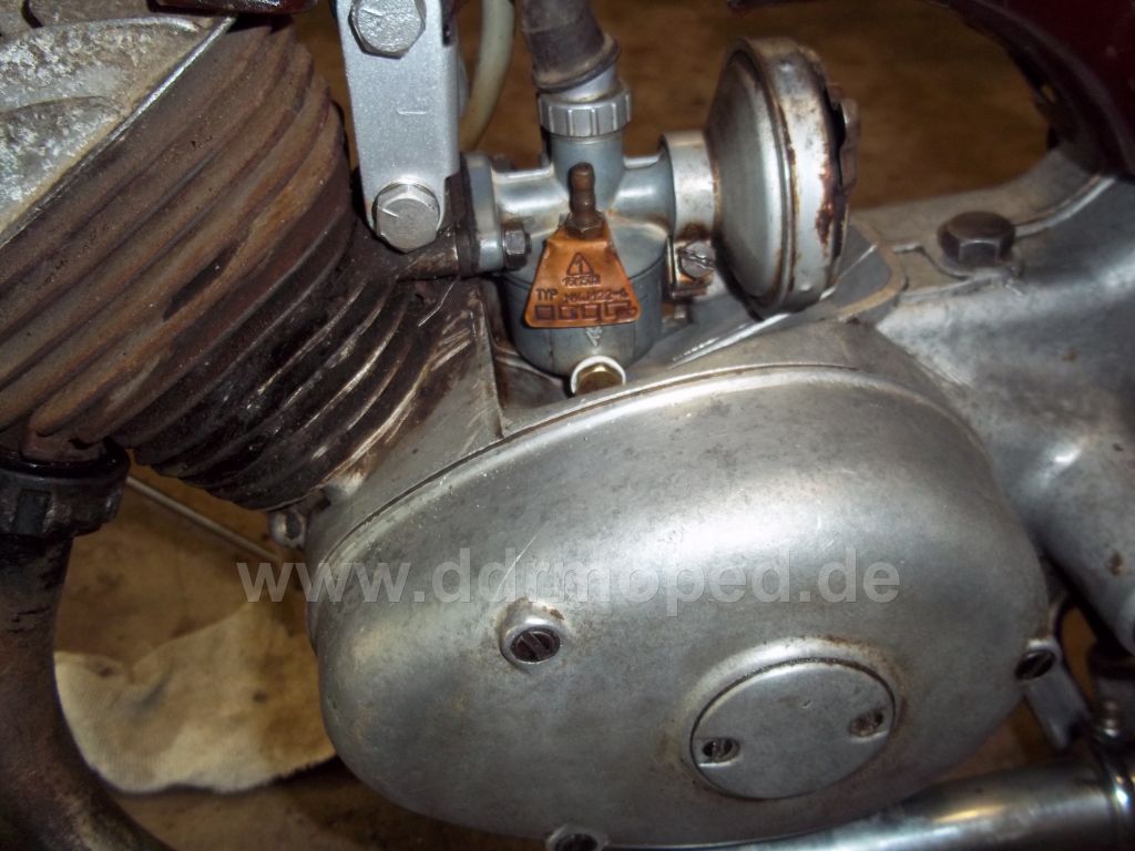

Update: Dank Franks (Wombats) Hilfe (hier nochmal ein dickes, dickes Dankeschön an ihn) konnte heute Hochzeit gefeiert werden. Alles lief problemlos ab, Vergaser und Auspuff wurden montiert.
Frezi
Geschrieben am: 12.06.2013, 18:53
Beiträge: 493
Es ist sogar noch das schöne Messingschildchen am Vergaser:

Leider hatte ich nur noch einen relativ verkeimten kleinen Auspuff, aber für die Ratte wirds reichen:

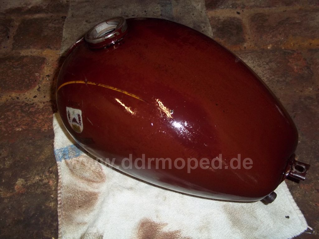

Dann noch den Kettenschutz und den Tank owatrolisiert, damit sie Samstag relativ trocken sind.

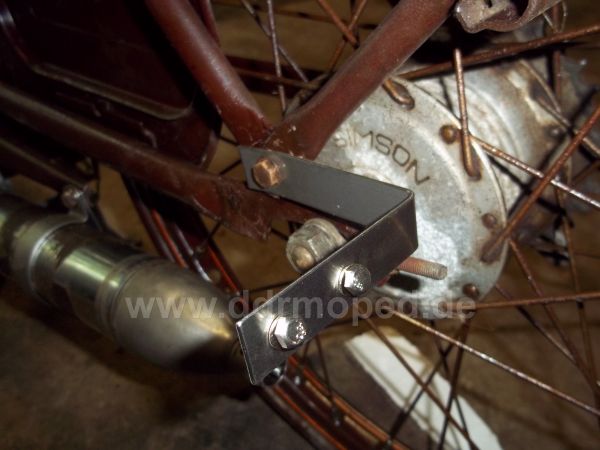

Ach so, fast vergessen: Heute auf Arbeit noch Nummernschildhalterungen gebaut aus VA-Blech. Übrigens suche ich immer noch mein letztes Fehlteil: Pedalarme mit Pedalen!!!!!! Hat denn wirklich niemand noch sowas zu liegen und für einen moderaten Preis abzugeben? Wäre sehr schön.
