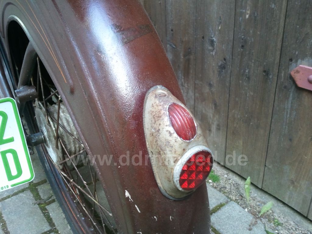

Moin!
Endlich hat die "Ratte" auch ein vernünftiges, orschinooles RüLi bekommen, sieht doch gleich viel besser aus:

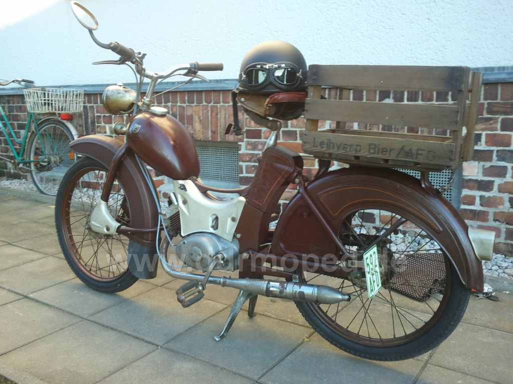

Mein Projekt erinnert an deins hahaha
