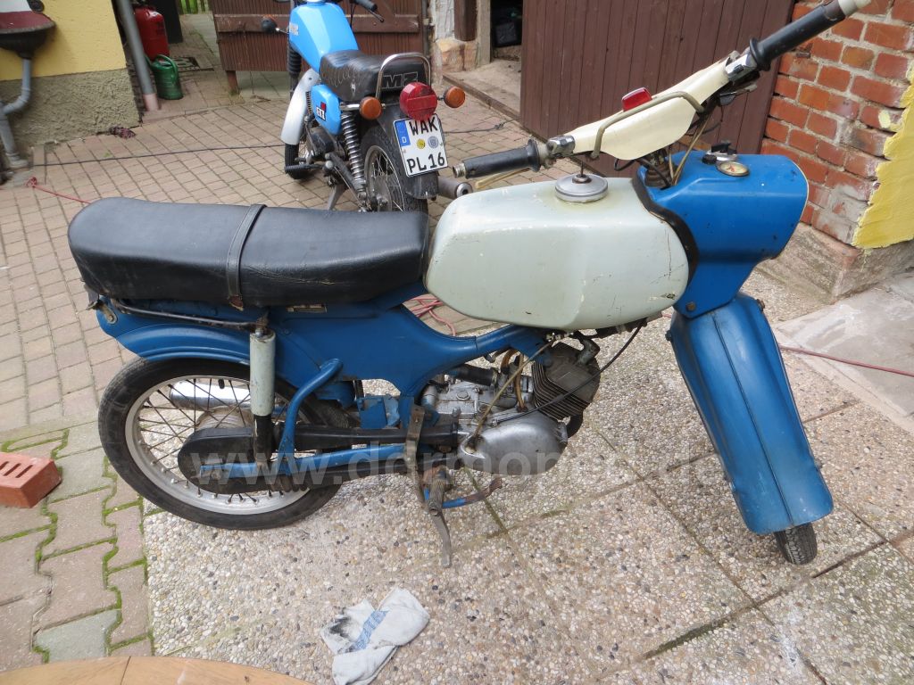

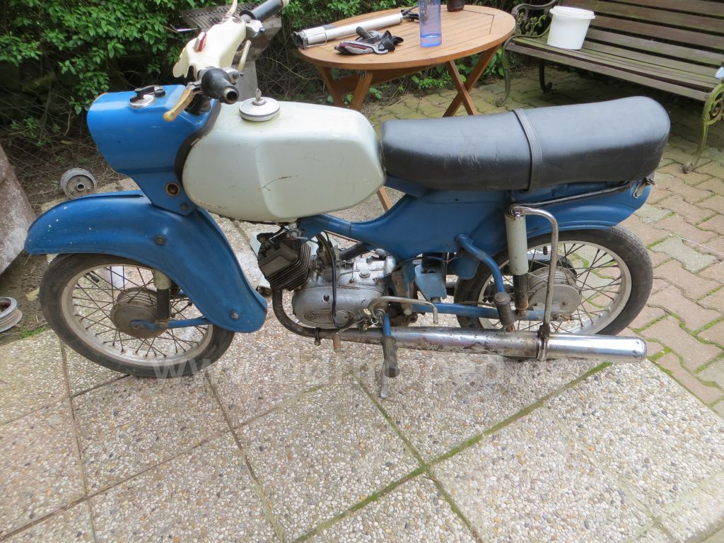

Was natürlich gleich ins Auge sticht ist der abgesägte Kotflügel hinten und die S50/51 Auspuffhaltestrebe.

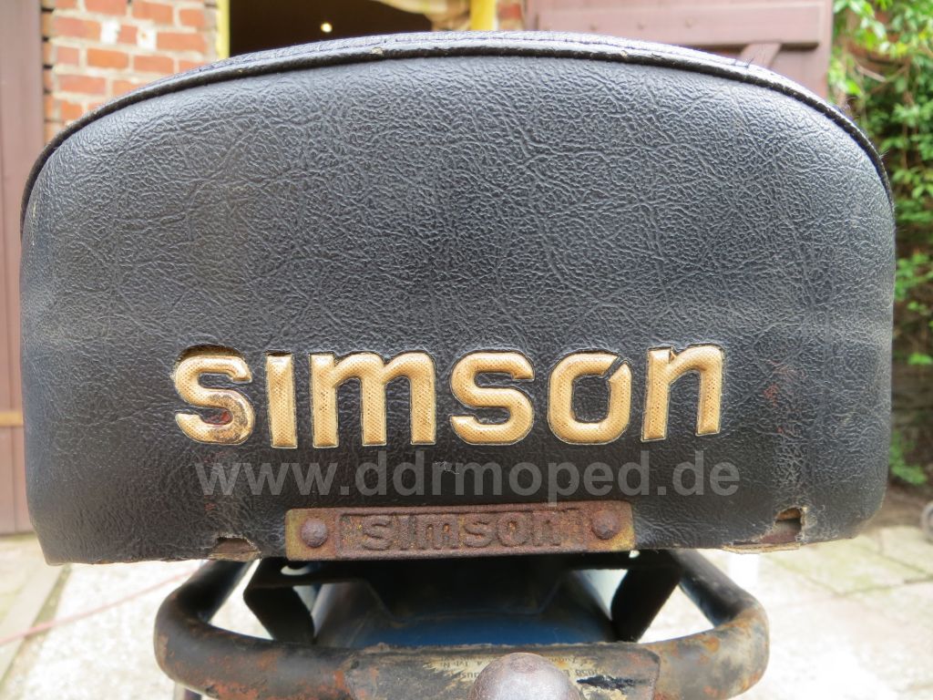

Es ist die Sitzbank mit dem Erhabenen Simson Schriftzug verbaut und das kleine Simson Schildchen ist auch dran _uhm.gif
Gabs das so? Das Schildchen sieht aber auch nicht irgendwie nachträglich drangebastelt aus.
Meinem Kenntnissstand nach erfolge ja die Umstellung der Sitzbänke (von rot auf schwarz) im Jahre 1969, also könnte die Sitzbank sogar noch die richtige sein.
Leider ist die auch schon ziemlich lediert.

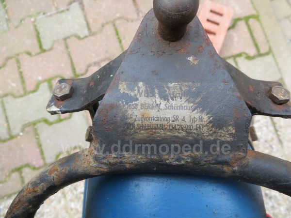

Diese wird nach der Restauration allerdings nicht mehr mitfahren!
Ich persönlich schätze ja, da der ehemalige Besitzer direkt am Wald wohnte, den Sperber immer nur dazu genutzt hat mitm Hänger Holz ausm Wald zu holen.
Den ganzen Umbau machte der Sperber auch noch zu DDR Zeiten durch.

Ersmal Glückwunsch zum neuen Sperbert!
Die Sitzbank sieht natürlich ziemlich cool aus mit den 2 Schriftzügen... wäre mir neu, dass das so Original war hmm.gif

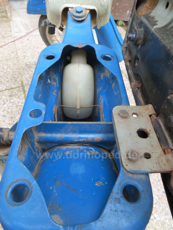

Was auch schonmal sehr von Vorteil ist das die Ansauganlage noch Komplett ist. Obwohl alle Dichtungen und Verbindungsschläuche wohl durch sein dürften.

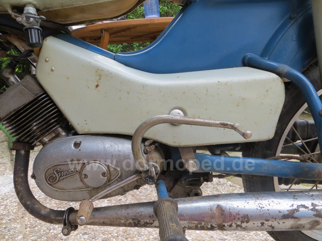

Die Seitenbleche sind beide soweit noch in Ordnung. Außer die hintere "Spitze" ist bei beiden leicht nach innen gedreht, ich glaub noch das das so Original war!?
Gehalten werden sie noch Alu Muttern, gabs die 69 noch?

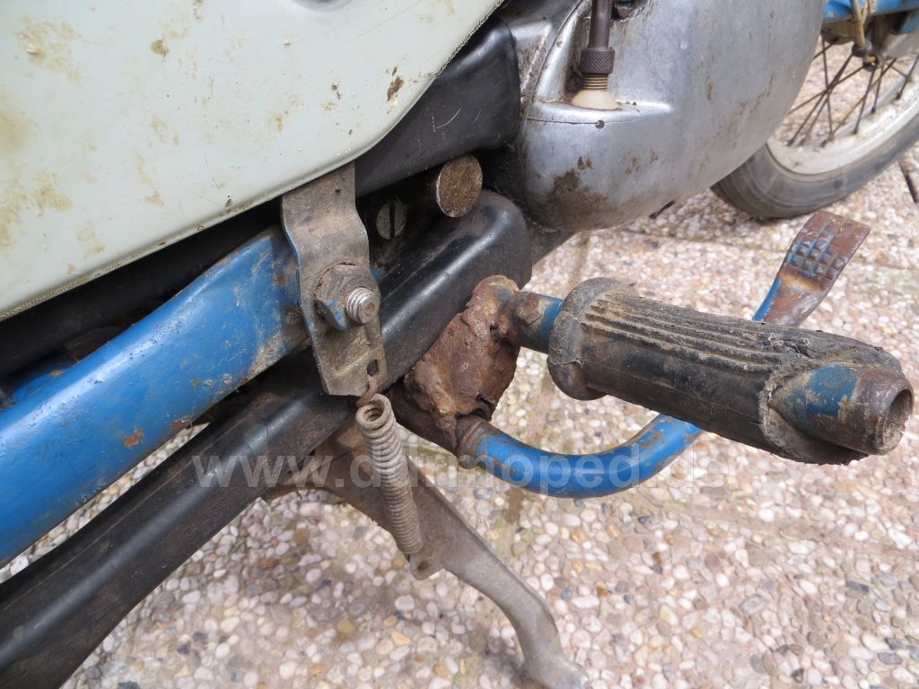

Am Fußrastenträger ist auf beiden Seiten schonmal Böse was drangebruzzelt wurden, typische Schwachstelle halt...
Dieser wird dann komplett rausgeflext und ein neuer Träger eingeschweist. Ersatz hab ich noch liegen.

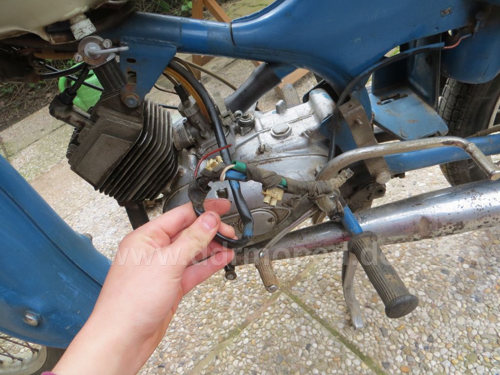

Wenn man den Seitendeckel links abnimmt kommt einem dieses Gebilde entgegen _uhm.gif
Das wird wohl man der Pluspol gewesen sein

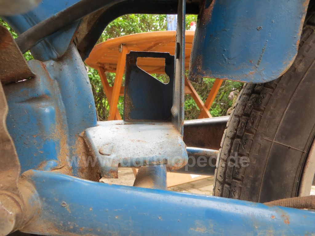

Hier wurde anscheinend mal eine Sehr schwere Batterie eingebaut, bei dem Knick den das Batteriefach macht blink.gif
Lose ist es an der Unteren Befestigung auch

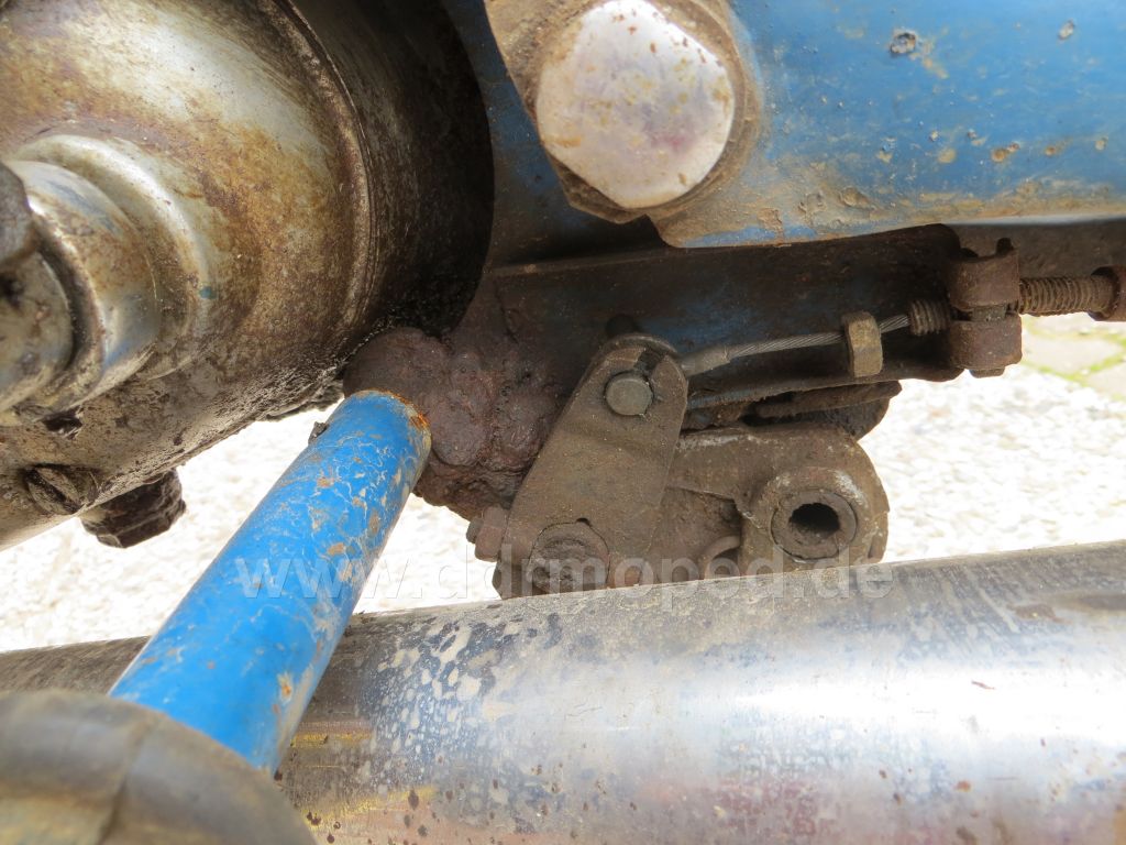

Die Fußraste auf der rechten Seite. Der Bremshebel sieht nicht wirklich besser aus.

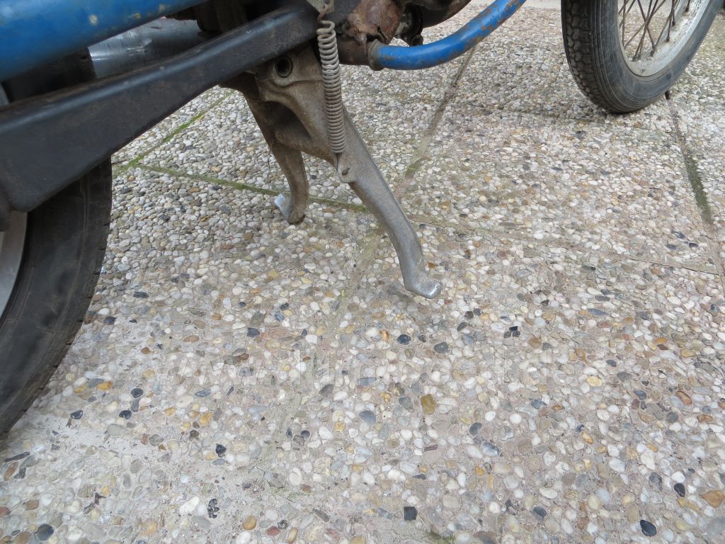

Auf dem Ständer steht er auch nur sehr wackelig. Ich bin mir nur noch nicht sicher ob das am Ständerlager liegt oder ob einfach nur ein falscher Ständer verbaut aus.

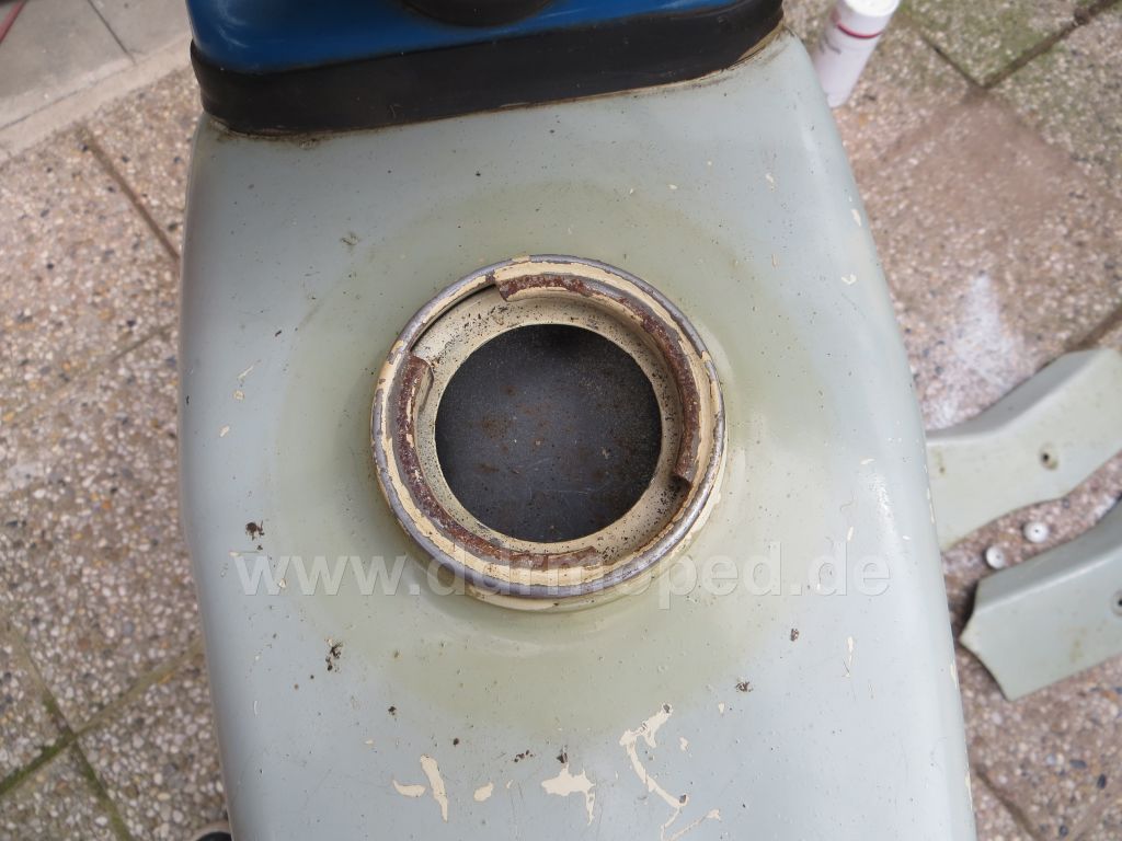

Obwohl ich garnicht wissen will wie der Benzihahn von innen aussieht, dieser lässt sich keinen mm mehr bewegen wink.gif

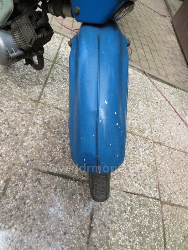

Der vordere Kotflügel wurde auch mal sehr unschön wieder zurecht geprügelt.

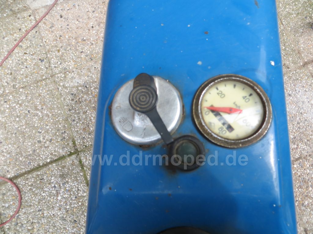

Tacho sollte so noch der richtige sein.
