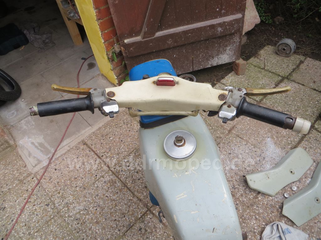

Der Blick auf die Lenkerpartie.
Jetzt stellt sich bei mir die Frage ob an diesem Exemplar die Gummis noch beige oder schon schwarz waren. Das Gummi aufm Schalthebel und das helle Distance Stück am Lenker wären indiezien für beige. Aber gab es die Überhaupt in Kombination mit der schwarzen Sitzbank? Oder hab ich hier ein Modell aus der übergangszeit an den alle mögliche dran kam was grad da war? wink.gif

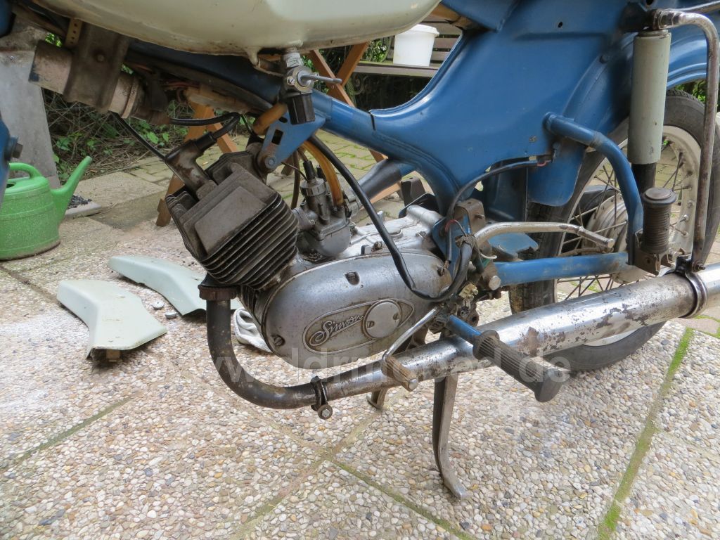

Der Motor ist auch nochmal so nen Thema für sich. Er ist zwar nicht festgegammelt, aber das war es dann auch schon. Die Kupplung ist fertig und die Kickerwelle ist auch schon angeschweißt. Vergaßer ist auch der falsche dran.

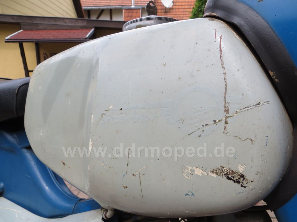

Ansonsten ist der Lack überall übergepinselt, mit Patina wäre bei dem Zustand sowieso nicht mehr viel gewesen wink.gif
Der wird einmal von Grundauf komplett neu!
Aber der Originalschriftzug schimert noch durch:

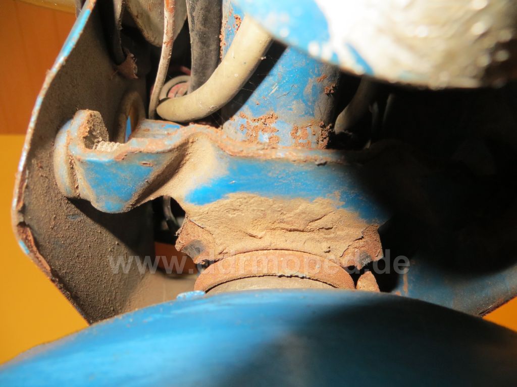

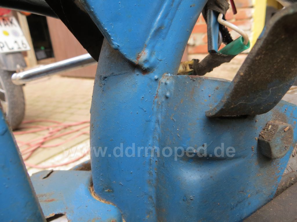

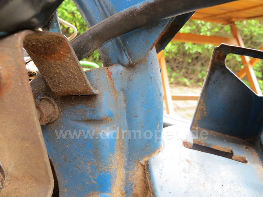

Seh ich Gespenster, oder zeigt der Rahmen hier Auflösungserscheinungen cry.gif
Die andere Seite sieht genau so aus
Patrick grüßt vom Sallmannshäuser Rennsteig

Die hintere Motoraufhängung solltest du Strahlen lassen und genau begutachten.. würde mich nicht wundern, wenn der Vorbesitzer jahrelang ohne die zwei kleinen Gummipuffer am hinteren Getriebeblock gefahren ist.. hmm.gif

Ja, das sind eindeutig Risse an der hinteren Motoraufhängung. Da du aber ohnehin am Rahmen schweißen mußt, ist das alles gleich ein Aufwasch. Probleme sehe ich da nicht.

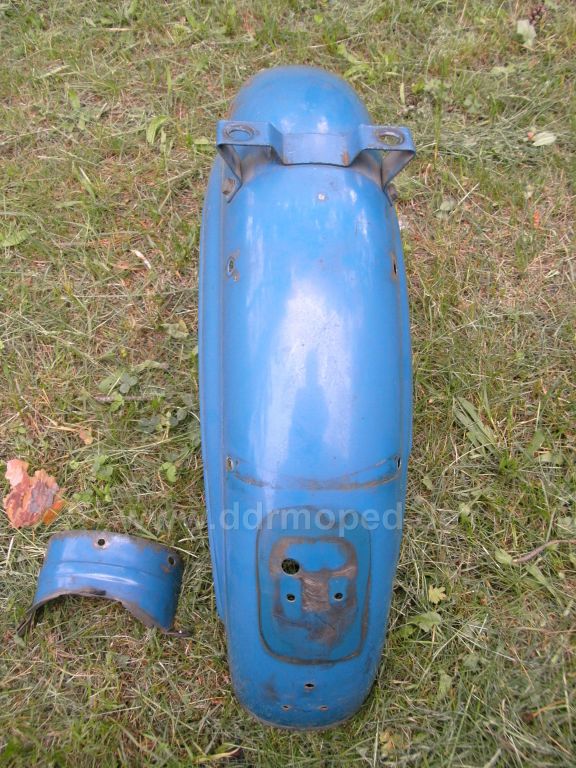

Hallo Patrik, bei Bedarf hätte ich einen hinteren ori. Kotflügel inkl. Verlängerung anzubieten.Ein Rissfreier Spenderrahmen (nicht schweissfrei)ist auch noch vorhanden.Bei interesse sind Bilder möglich.mfg andi cool.gif

Tja, wegen den Griffen... die wurden im Januar 1969 von beige auf schwarz umgestellt. Sowie auch die Gummis an Schalthebel und Kickstarter. Wenn du es richtig machen willst, musst du rausfinden, in welchem Monat der Sperber gebaut wurde.
Im Dezember z.B. wurden sicherlich auch keine Restbestände mehr verbaut wink.gif
Habs mit meim Star auch so gemacht.
Und Alurändelmuttern gabs glaub ich 69 nicht mehr. Wenn doch, dann bräucht ich ja auch noch welche ohmy.gif

Ich wollte meine Vermutung mit den Rissen in der Motoraufhänung nur nochmal bestätigt haben. Die Schweißarbeiten werden dann alle mit einmal durchgeführt. Also sollte auch das dann kein größeres Problem darstellen. Diesen Rahmen will ich auch auf jeden Fall erhalten!

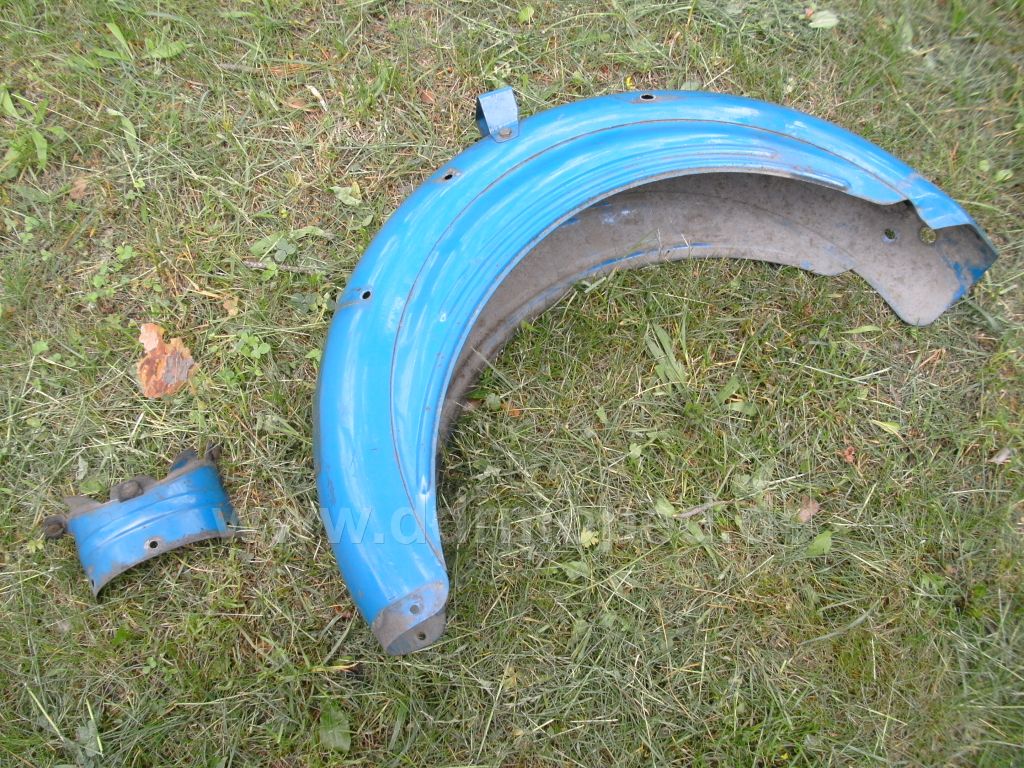

Hallo könnte dir diese hinteren Kotflügel inkl. Verlängerung anbieten.Keine Risse und Dellen,minimal etwas Rost an den wenigen Lackabplatzern.mfg andi cool.gif

Geschrieben am: 10.06.2013, 17:18
Wage zu bezweifeln, ob das die richtige Sitzbank ist .
Da müsste das rote "Übergangsmodell" ohne den goldenen Keder ran .
Die Griffe und Muffen waren schwarz, der Gepäckträger war aber noch der helle . Der Keder zwischen Tank und Scheinwerfergehäuse sollte der helle sein . Der Kabelbaum zur Batterie und zur Rückleuchte ist total verbastelt !

Lenkanschläge müssen auf jeden sein und das nicht nur wegen dem TÜV, die hat man ja nicht umsonst dran gemacht. Nur das wir wohl ne ziemliche Fummelarbeit die wieder herzurichten. Da sie nicht nur verbogen und angerissen sind sondern komplett ab sind.
Anbei ein Bild davon.
