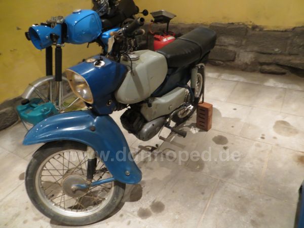

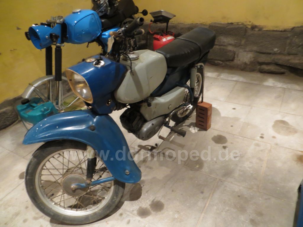

Zumindest momentan haben die nicht existenten Lenkanschläge und das abgesägte Schutzblech hinten den Vorteil das der Gute genau in die Spalte zwischen Regal und Wand passt und mir somit nicht im Weg steht! laugh.gif
Hat jemand noch eine Information bzgl. der Alu Muttern an den Seitenblechen? Kann mir nicht vorstellen das die 1969 noch aktuell waren ? _uhm.gif

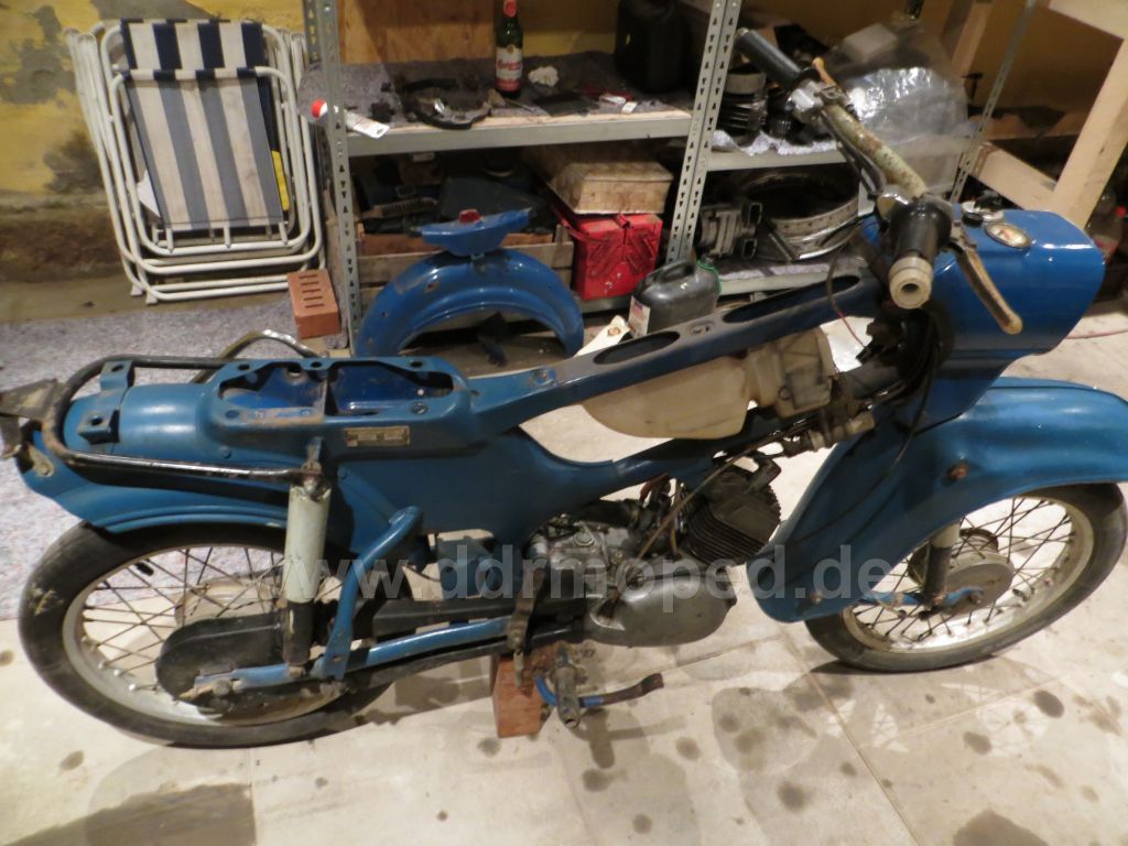

So und heute bzw gestern Abend ist der Startschuss gefallen.
Ich hab mich ans zerlegen gemacht.
Ständer und Auspuff wurden schon an anderer Stelle gebraucht. Der Ständer war auch das Problem warum er immer so kippelig gestanden hat, es war ein kurzer verbaut.

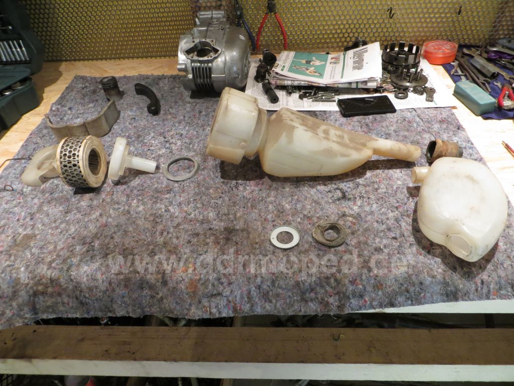

Sitzbank und Tank runter. Im Tank schwappt noch irgendne klebrige Masse biggrin.gif
Patrick grüßt vom Sallmannshäuser Rennsteig

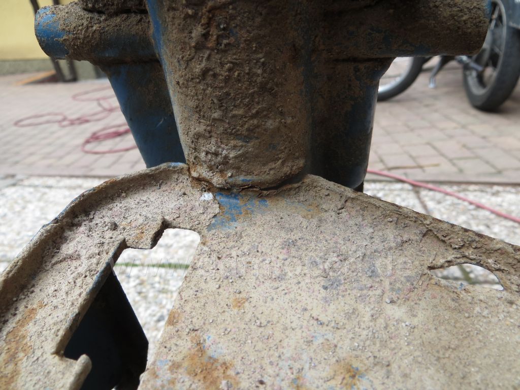

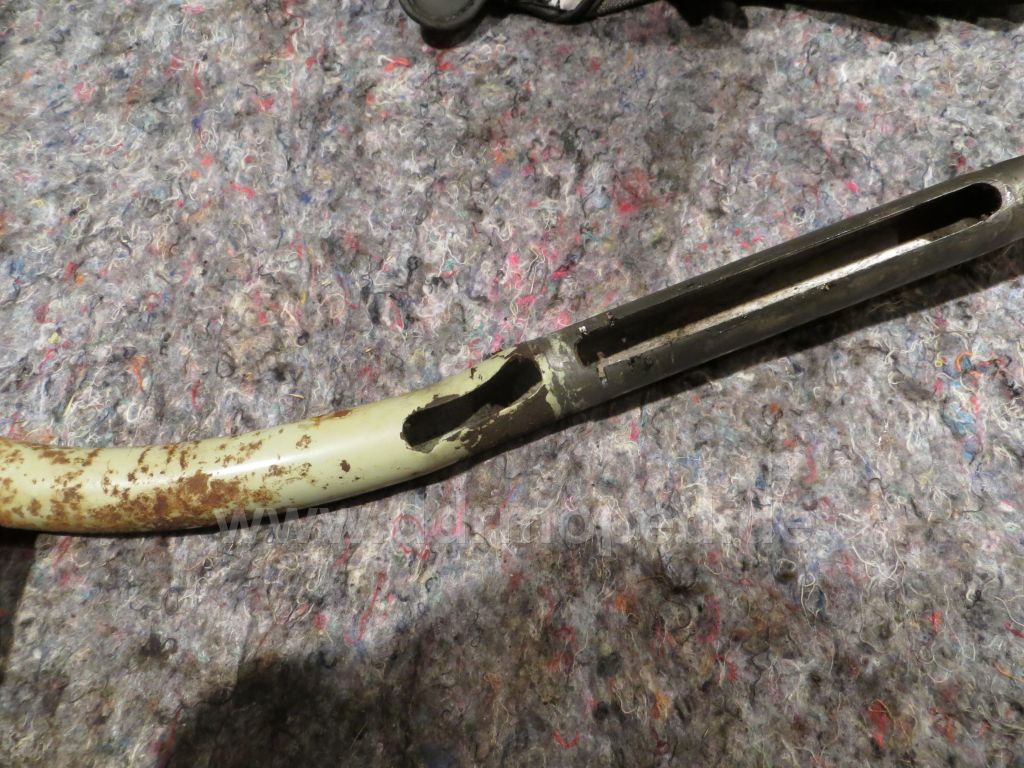

Ich hab auch den Grund gefunden warum sich der Lenker immer so komisch angefühlt hat...

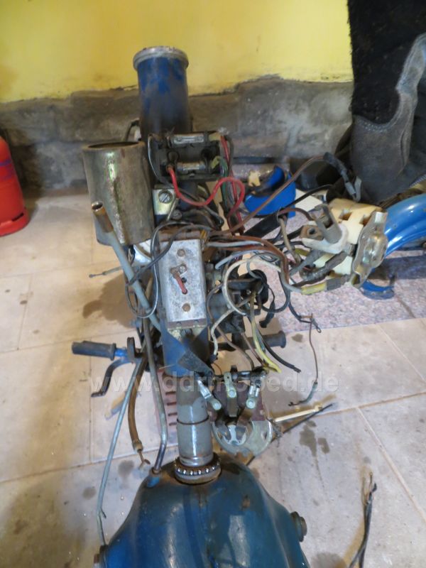

Der Kabelbaum sieht doch noch besser aus als ich gedacht hatte

An der Ansauganlage ist auch noch alles Super bis auf die Verbindungsschläuche und Dichtungen.

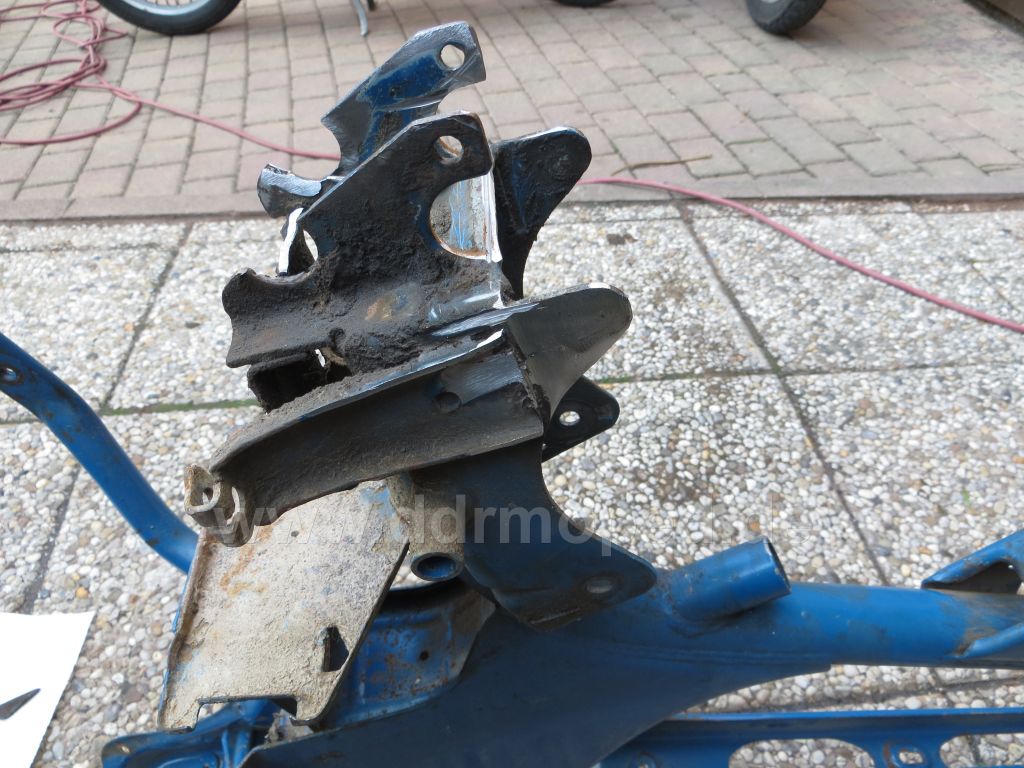

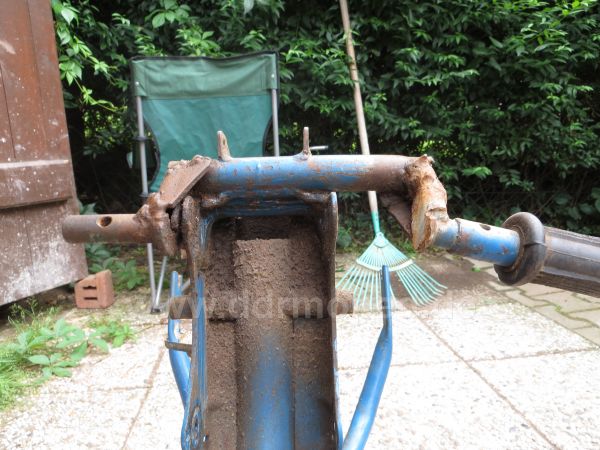

Nachdem er komplett zerlegt war ging es daran das wilde rumgebruzel am Rahmen zu entfernen.
Ausgangszustand:

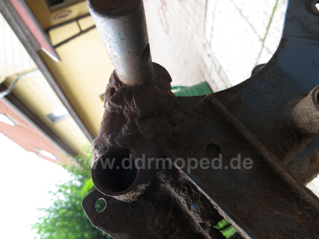

nochmal:

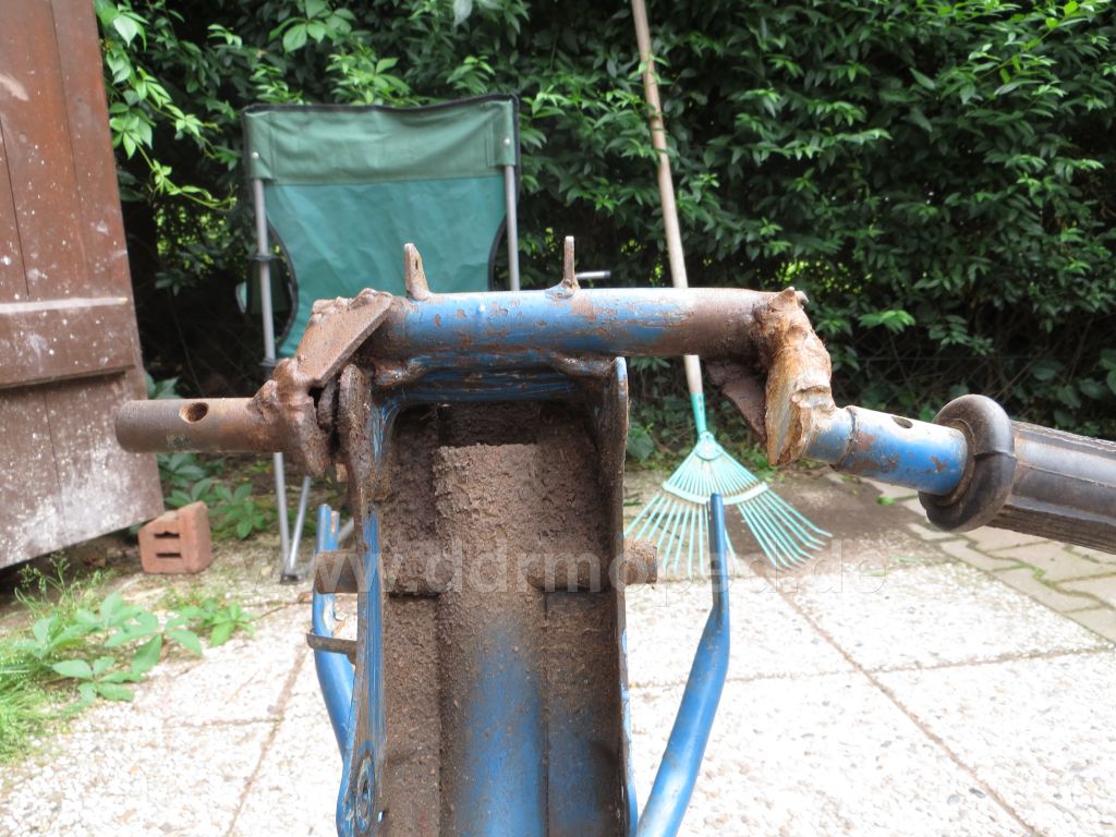

Und nach der Behandlung mit Trenn und Fächerscheibe siehts doch gleich viel freundlicher aus wink.gif
Das Ständerlager wäre zwar nochmal gegengen, nur an der einen Stelle war es schon ganz schön durchgerieben. Also wirds auch gleich mit neu gemacht.

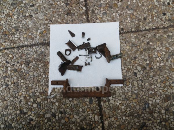

Vergleich vom neuen und altem Fußrastenträger
