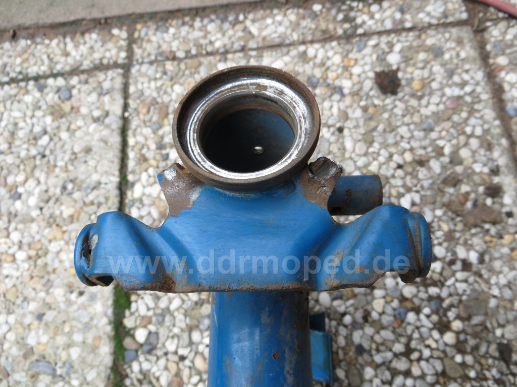

Bei den Lenkanschlägen habe ich heute auch nochmal genauer hingeschaut, diese scheinen doch einfach nur gerade nach oben gebogen zu sein hmm.gif
Ich werd das Morgen mal richtig heis machen und versuchen wieder nach unten zu richten.

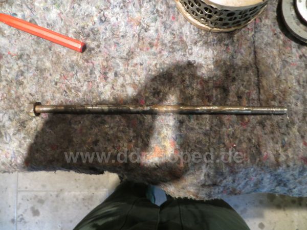

Auch irgend nen selbst gefriemtes Teil...

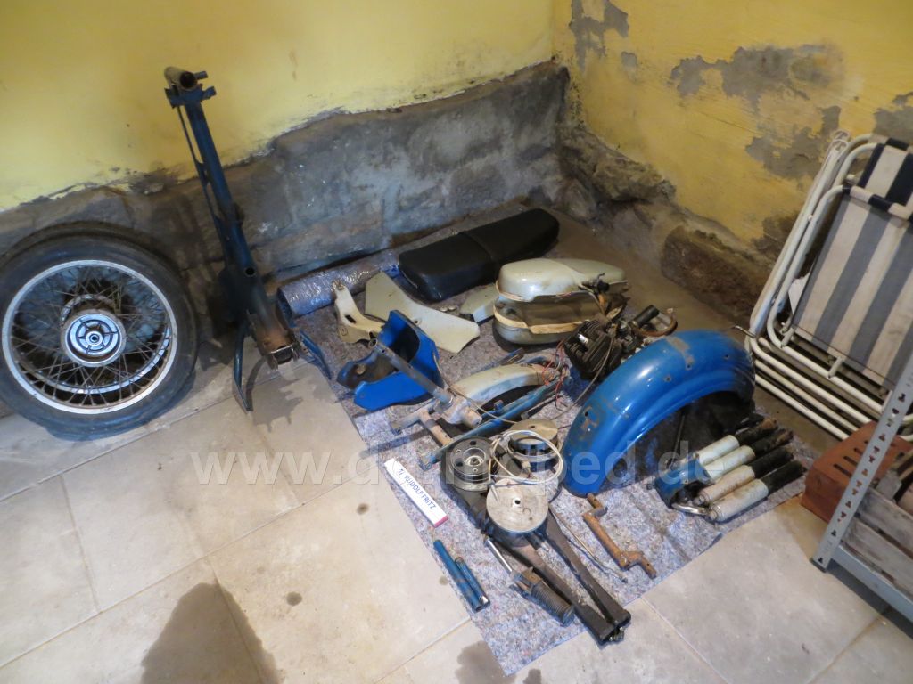

Und so liegt er jetzt da.
Wenn ich die restlichen Teile habe die wieder Blau werden geht er dann zum Sandstrahlen -> Schweißen -> Lackieren
Was mir noch an Teilen fehlt:
- Vorderer Kotflügel
- Fußbremshebel
- Kennzeichenhalter
Patrick grüßt vom Sallmannshäuser Rennsteig
Der originale Bolzen für Federbeinbefestigung hat an beiden Enden aufgewalztes M8- Gewinde . Auf die Enden kommen Hutmamas . wink.gif

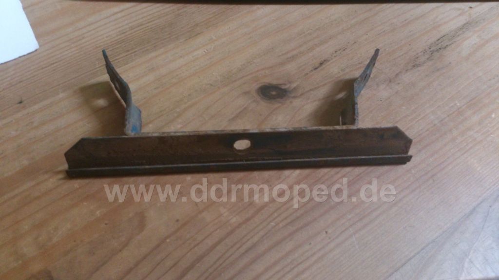

Ich habe jetzt beim wühlen in meinem Teilelager diesen Halter gefunden.
Kann es sein das dieses Teil der Kennzeichenhalter für den Sperber ist?
Ich hab nämlich ehrlich gesagt keinen richtigen Plan wie der aussehen muss! laugh.gif

Geschrieben am: 13.09.2013, 15:06
Beiträge: 597
Mitgliedsnummer.: 1125
Mitglied seit: 25.02.2008

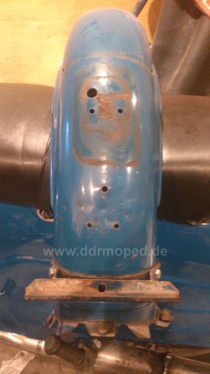

Nur die zwei kleinen Löcher müssen noch zugeschweißt werden, weil ich nicht glaube das die dann noch gebraucht werden wink.gif

Geschrieben am: 13.09.2013, 22:14
Das Kennzeichen wird aber oben und unten jeweils nur mit einer Schraube (Linsensenkschraube M 5X12 mit Federscheibe und Mutter M5) montiert . Zwischen Kennzeichen und Schutzblech sollte dann noch eine Gummischeibe kommen . wink.gif
