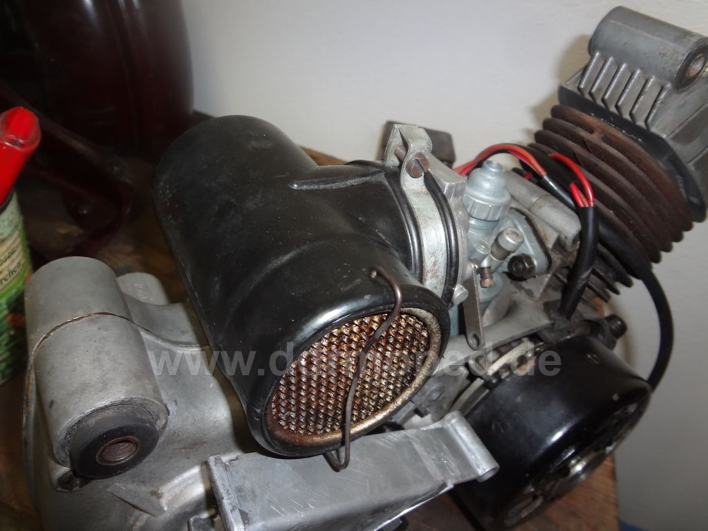

So habe den Luftfilter gedreht und gleich die Schraube gekürzt.
Wobei die Luftfilterpatrone auf dem Bild aussieht, als wäre sie nicht richtig in dem Gummi. hmm.gif

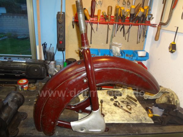

Einige Teile habe ich auch gereinigt und den Chrom etwas poliert.

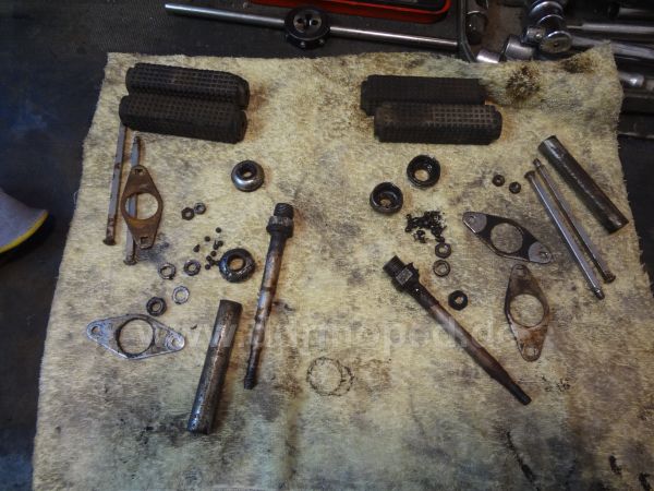

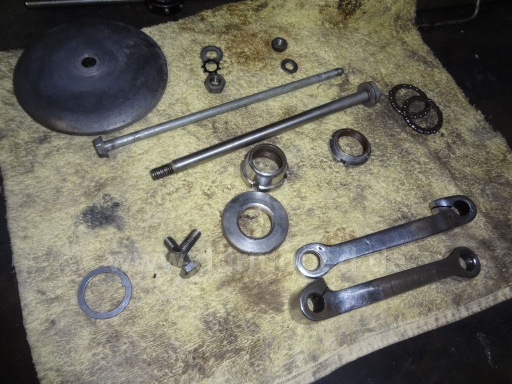

Und die Pedalen zerlegt, damit ich sie überholen kann. Naja gut was heißt überholen, alles reinigen, komplettieren und neu fetten. wink.gif

QUOTE (Simson-Sammler @ 02.11.2013, 20:41)
Cloyd
Geschrieben am: 03.11.2013, 17:36
Beiträge: 3467
Mitgliedsnummer.: 2144
Na aber sicher gehört der da hin!
mfg Toni
mfg Toni

Also laut Ersatzteilekatalog kommt da wirklich kein Bügel hin, aber ohne Bügel würde die Patrone nicht halten. hmm.gif

Nö bei mir ist keiner und als ich damals bei meinem Spatzaufbau gefragt hatte kam die gleiche Antwort "Kein Bügel"
Es sind nicht mal Löcher in meinem Gehäuse wo der Bügel eingehangen wird und nicht einmal das ominöse Loch am vorderen Alukasten wo angeblich eine Feder eingehangen wird.
Ist bei mir alles nicht vorhanden, bei Deinem Toni?

Also bei meinen 3 Spatzen ist immer ein Bügel verbaut und bei beiden Ersatzmotoren auch.
Die Nummerierung reicht von 64. - 67. Bj.

QUOTE (Rene´ @ 03.11.2013, 17:45)
Mein Spatz hat ja dieses Loch für die Feder und im Ansauggeräuschedämpfer auch jeweils Unten und Oben eine kleine Vertiefung für den Bügel. Vielleicht ist dein Spatz etwas jünger. Kann ja sein, dass dann irgendwann diese angebliche Feder und kein Bügel mehr verbaut worden sind. hmm.gif
EDIT: Gut der Beitrag vom Pedalritter ist gegen meine Vermutung ein Gegenspruch. ph34r.gif

Nee meiner ist von 64 und ein ziemlich früher.
