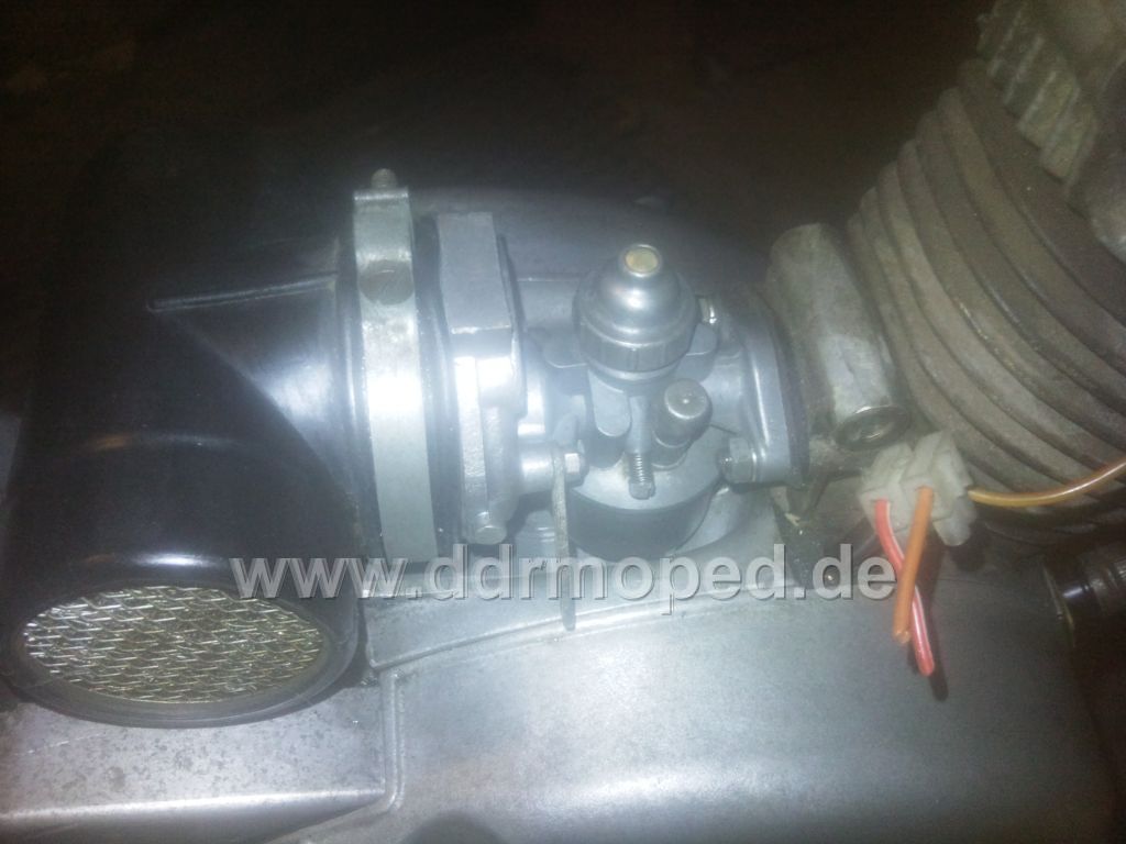

Rene´
Geschrieben am: 03.11.2013, 19:53
Beiträge: 1603
Mitgliedsnummer.: 5607
Mitglied seit: 21.06.2012
Ach so was mir noch dazu einfällt ist das meine Filterpatrone streng drinn sitzt die ist fest.
In meiner BA ist keine Klammer erwähnt.

Bei meinem ist so eine Nachbaulultfiltermuffe drinne und da benötigt man auch keine Spannge . Allerdings muss man richtig Kraft aufwenden um die Patrone rein/raubekommen zu bekommen .
MfG Rico
Geschrieben am: 04.11.2013, 18:11
Da gehört immer so eine Spange rein !!! Die Löcher entstehen erst im Laufe der Zeit, wenn sich die Bügelenden in den Gummi "einarbeiten" ! wink.gif

QUOTE (domdey @ 04.11.2013, 19:11)
Wat denn nun da wiedersprichst Du Dir doch selber als ich Dich damals bei meinem Spatz gefragt hab war davon nie die Rede wink.gif
Geschrieben am: 04.11.2013, 18:23
Dann redeten wir aneinander vorbei . Schau dir nochmal den Link des letzten Beitrags an ! wink.gif
Rene´
Geschrieben am: 04.11.2013, 18:24
Beiträge: 1603
Der Gummi-Ansauggeräuschdämpfer besteht original aus
dem Dämpfergehäuse, der Filterpatrone, dem Ansaugtrichter und der grossen Schelle .
ALLE Teile sind auch neu verfügbar !
Rene´
Geschrieben am: 04.11.2013, 18:34
Beiträge: 1603
Aber davon mal abgesehen ist es doch Quatsch deswegen ewig zu diskutieren, falls mir mal der Filter rausfällt mach ich die Klammer ran Alex wink.gif thumbsup.gif

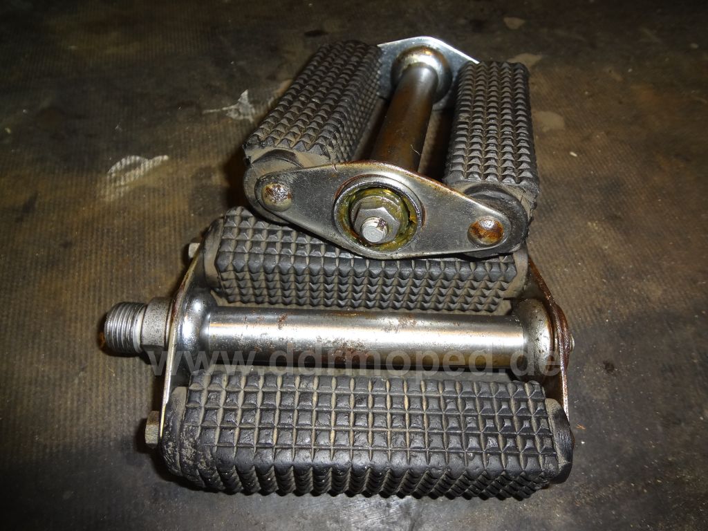

Letzte Woche ist wieder etwas am Spatz passiert.
Ich habe das hintere Schutzblech schweißen lassen und war gestern dabei diese Stellen zu schleifen und für das Lackieren vorzubereiten. Grundiert ist nun auch schon, kann also bald lackiert werden.
Die Pedalen habe ich auch überholt.
Welche Kappen müssen auf die Pedalen? Gab ja damals viele verschiedene. hmm.gif Hat vielleicht jemand ein Bild von einer kompletten Spatz-Pedale?
