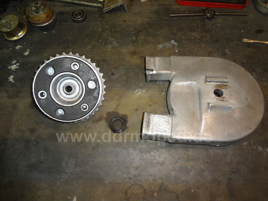

Ich habe den vorderen Kettenkasten vom Motor nochmal abgebaut, um mir ihn mal von Innen anzusehen. Ich schätze nämlich, dass wenn eine Eisenfeder an diesen Guss reibt, da sie ja be- und entlastet wird, gewisse Spuren hinterlässt. Also Kratzer oder andere Gebrauchsspuren. Ich habe nichts derartiges entdeckt, deshalb würde ich behaupten, dass zumindest an diesem Spatzmotor keine Feder verbaut war.
Nunja soviel dazu.
Der Sitzbankbezug und die Nieten für die Aluleisten sind angekommen, dazu in den nächsten Tagen mehr. cool.gif
Habe mich mal mit dem Kettenkasten und dem Kettenrad befasst. Beides von altem Dreck befreit und das Lager im Kettenrad erneuert. Das war auch nötig. ph34r.gif
Cloyd
Geschrieben am: 13.11.2013, 20:53
Beiträge: 3467
Mitgliedsnummer.: 2144
Gut, dass Du mich erinnerst.Das Lager muss ich bei meinem auch wechseln!
Ist das eine Metallscheibe die da liegt?
Die gehört aber nich in oder an diese Baugruppe.
mfg Toni

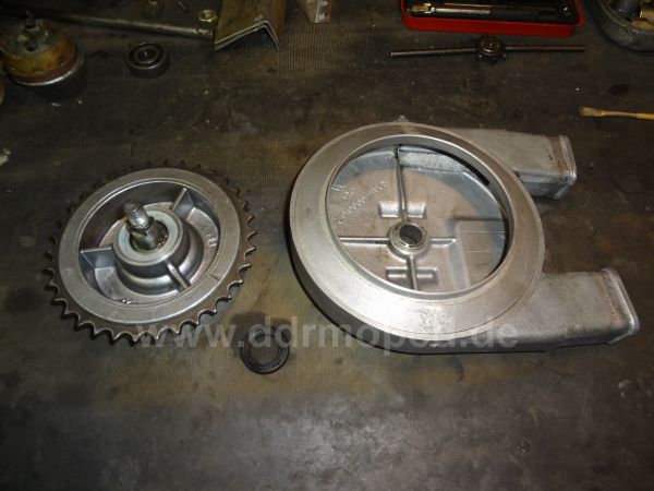

QUOTE (Cloyd @ 13.11.2013, 20:53)
mfg Toni
Ach ja richtig, dies ist ein Gummistück(kein Ring sondern in Form von einem Simmerring, nur halt komplett aus Gummi) und der war zwischen dem Kettenkasten und dem Kettenrad. Kommt der da nicht hin? hmm.gif

Da kommt kein Ring oder dergleichen hin.
Der Innenring des Lager vom Mitnehmer, liegt auf Anschlag am Kettenkasten an. wink.gif
Das ist typisch für den Alukettenkasten.
mfg Toni

MadMaik
Geschrieben am: 13.11.2013, 21:33
Beiträge: 2339
Mitgliedsnummer.: 1725
Mitglied seit: 09.12.2008
Das ist der Gummi ring der das Radlager der Nabe verdeckt.

Geschrieben am: 13.11.2013, 21:37
QUOTE (Simson-Sammler @ 13.11.2013, 22:01)
mfg Toni
Der gehört in die Radnabe zur Abdichtung?
Gruß Jörg
Edit: Maik war einen Tick schneller. rolleyes.gif
Geschrieben am: 15.11.2013, 01:12
Da zur damaligen Zeit noch keine gekapselten Wälzlager (Z- oder ZZ-Lager) verbaut wurden, musste ein Dichtring her, welcher das Eindringen von Bremsstaub, Schmutz und Wasser verhindern sollte . wink.gif

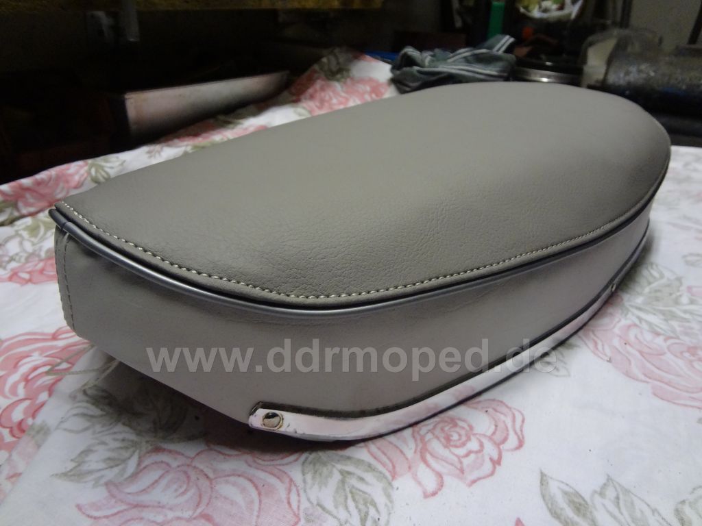

Habe mir heute noch die Sitzbank vorgenommen und angefangen sie zusammenzubauen.
Die Aluleisten habe ich wieder mit NevrDull aufgearbeitet. Die rechte Leiste hat aber die typischen Gebrauchsspuren.
Das Bodenblech habe ich von unten poliert und komplett mit Owatrol behandelt. Ein neues Polster kam noch drauf und der Sitzbezug, sowie die Aluleisten.
