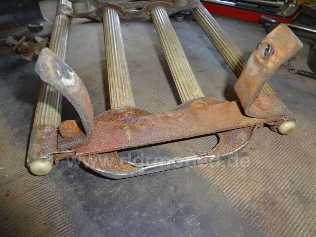

Ich habe heute den Gepäckträger abgebaut. Doch ich glaube das Schutzblech hat zu viele Löcher oder ist das Zusatz für den Stützblechboden?
Habe ich das hier so richtig interpretiert?

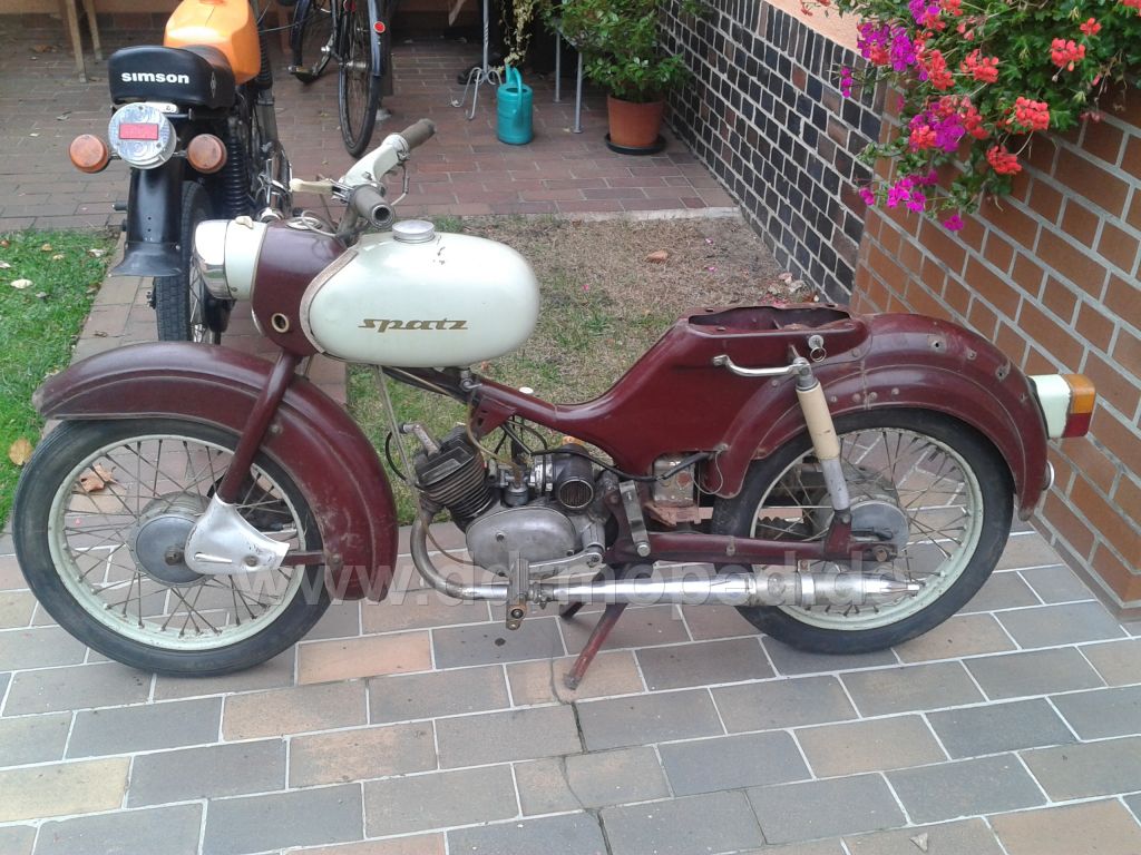

Da ich nun viel Zeit in mein Postmoped investiert habe und dies nun fast fertig ist, widme ich mich nun den Spatz. smile.gif
Es soll eine Patinarestauration werden, geplant ist:
-komplette Reinigung, Politur und Owatrol
-Motor reinigen, vielleicht Kopf strahlen lassen, sonst nur Service läuft nämlich super
-Tacho reparieren (lassen?)
-Sitzbankpolster austauschen
-da rechtes Seitenblech eingebeult und eingeschnitten ist evtl. austauschen
-Pedalen überholen
-Federbeine überholen
-hinteres Schutzblech schweißen lassen oder austauschen
-defektes linkes Gabelblech und das defekte Auspuffmittelstück austauschen
-Bremsen überholen
-Batterie überholen/ Neue einbauen
-einen Kettenschlauch wegen Riss austauschen
-Rücklicht wenn möglich aufarbeiten
-Ständer/aufnahme schweißen
-Chrom und einigen Aluteile polieren
-einige Gummiteile erneuern/ersetzen
-Lichschalter reparieren
.. und eine Alurändelmutter fehlt auch noch.
Die Liste ist lang und wahrscheinlich fehlt noch Einiges, aber dies ist der grobe Plan.
Falls jemand irgendwas entdecken sollte, was nicht zum Baujahr passt, bitte melden! Er soll nämlich so original wie möglich bleiben.
Nun nochmal der Ausgangszustand.

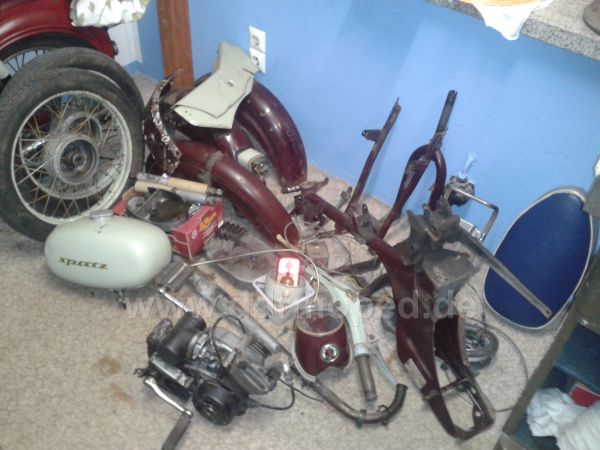

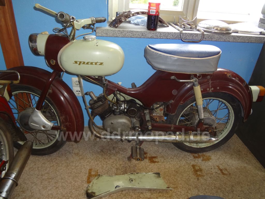

Ich würde den Zylinderkopf, Kettenkasten und Ankerplatten, sowie Nabendeckel strahlen lassen. Sollte ich es machen lassen oder einfach reinigen?
Dann habe ich schonmal angefangen zu demontieren:
Simson-Sammler
Geschrieben am: 18.10.2013, 19:56
Beiträge: 1275
Mitgliedsnummer.: 6028
Mitglied seit: 25.11.2012
