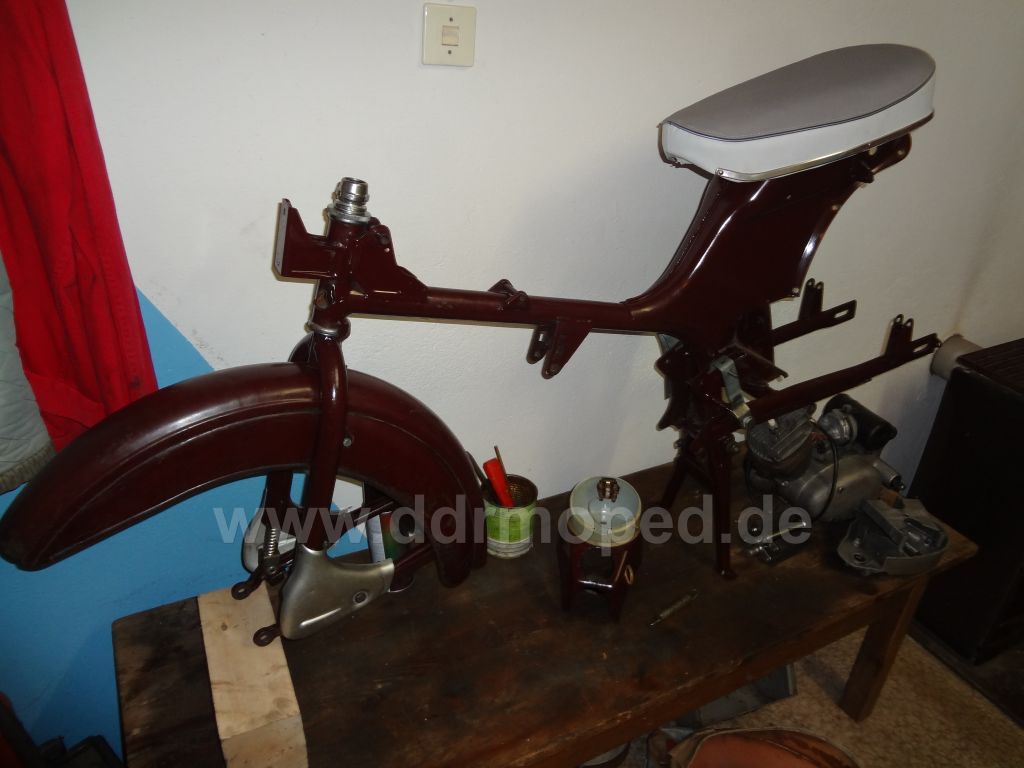

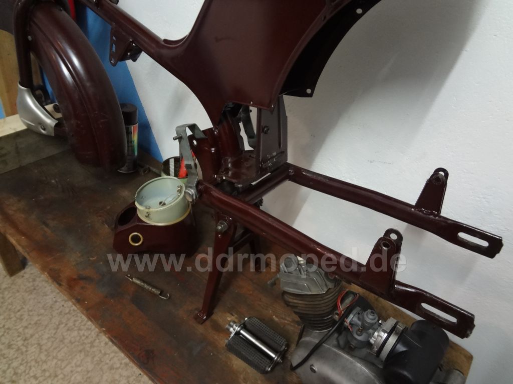

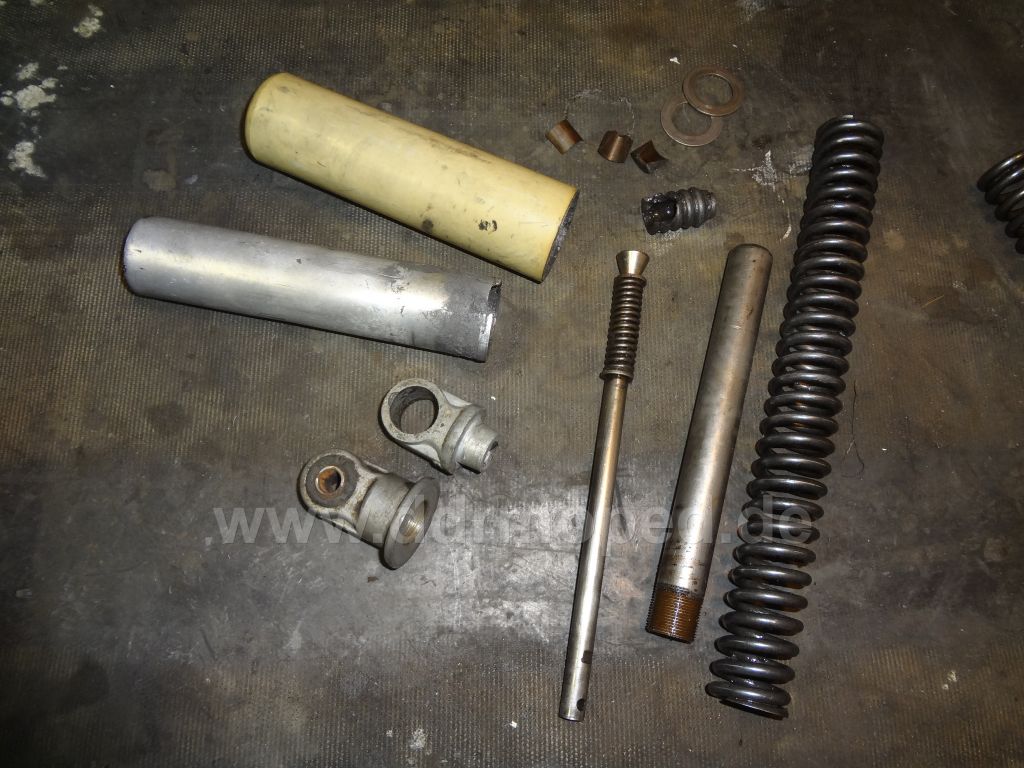

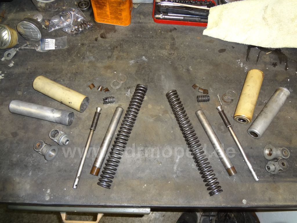

Ich habe dann mal die Federbeine zerlegt und nachgesehen, was ich denn noch für Teile brauche. Der Vorgänger ist nämlich ohne den Kerbstift im linken Federbein gefahren, so verschlissen ist es nun auch. ph34r.gif
Die Aluhülse ist an einer Stelle total abgenutzt und das untere Einspannstück auch nicht mehr das, was es mal war. Von dem Gummipuffer ist auch nur noch ein Stück da. ph34r.gif
Simson-Sammler
Geschrieben am: 23.11.2013, 22:33
Beiträge: 1275
Mitgliedsnummer.: 6028
Mitglied seit: 25.11.2012
Ich habe vor die Gummimuffen und Hülsen zu erneuern, die defekten Teile zu tauschen und die Aluhülsen zu polieren.

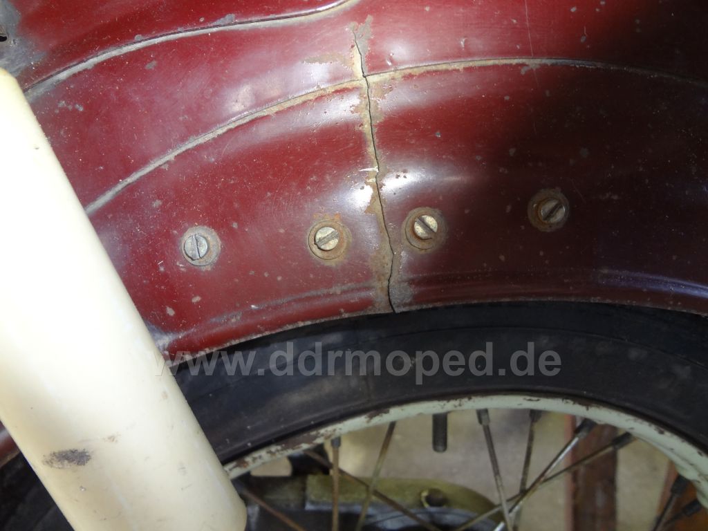

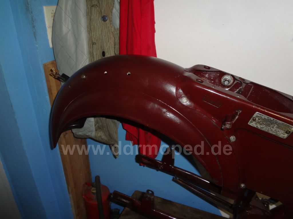

Habe heute das hintere Schutzblech angebaut.
Dafür, dass es mal 2 große Risse hatte, sieht es nun wieder ganz gut aus. Wenn man genau hinguckt erkennt man, dass da mal was gewesen sein könnte, aber ist ja kein Neuaufbau. Der neue Lack vom Doc stimmt mit dem Original-Lack sehr gut überein. Zumindest erkenne ich den Unterschied am hinteren Schutzblech zwischen O-Lack und dem neuen nicht. Find ich gut. biggrin.gif
Hier mal ein Bild von dem Ergebnis:
Simson-Sammler
Geschrieben am: 29.11.2013, 21:13
Beiträge: 1275
So sah es noch vor ein paar Monaten auf beiden Seiten aus:

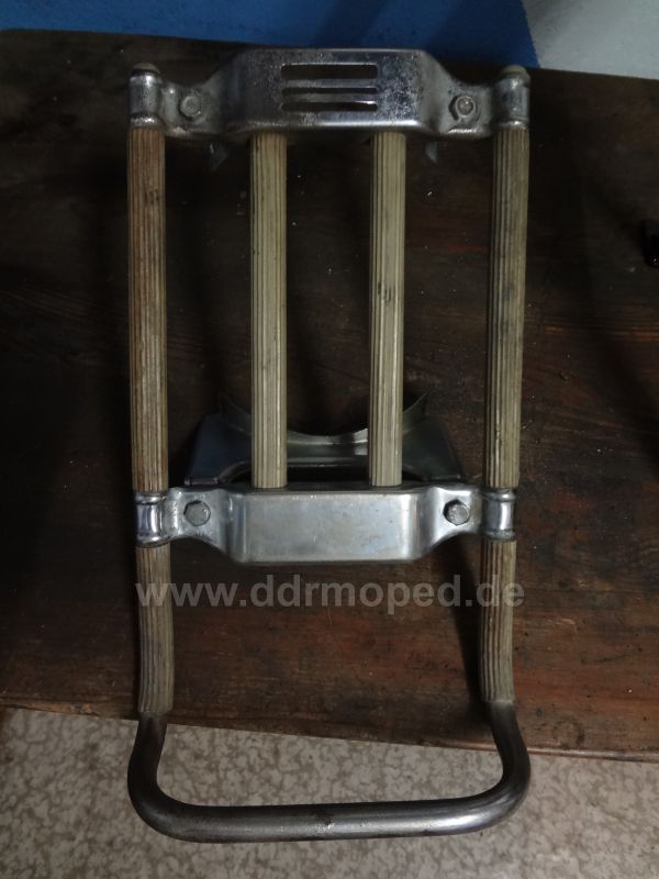

Noch mal eine Frage zum Gepäckträger.
Der der verbaut war, ist ja nichts mehr. Also tausche ich ihn aus.
Ich hätte noch einen da, aber der ist eher vom KR50 oder? Bin mir da nicht sicher. wink.gif
Simson-Sammler
Geschrieben am: 29.11.2013, 21:19
Beiträge: 1275
Solch einer müsste ran, oder?

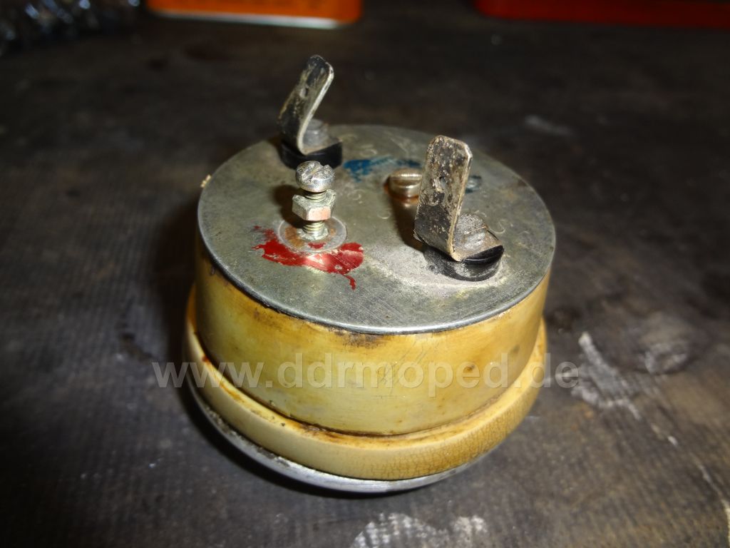

Ich habe sie schon getest und an beiden Schrauben gedreht, aber da geht nichts.
Ich kenne es von der KR50 und SR2E Hupe, dass man die Hupe öffnen kann. Sprich die Alukannte zu lockern und dann das sichtbare Alublech zu entfernen, sodass man innen mal alles reinigen/ersetzen kann.
Da gibt es nun aber das Problem, dass der Beige Hupengummi sehr porös ist. Wenn ich ihn entfernen würde, würde er wahrscheinlich an mehreren Stellen einreißen. ph34r.gif
Da gäbe es aus meiner Sicht noch die Variante mit einem Messer einen geraden Schnitt in den Gummi zu machen und den Gummi dann "einfach" von der Hupe entfernen.
Dabei habe aber auch die Befürchtung, dass der Gummi nicht mehr richtig in der Lampenmaske hält, wenn er eingeschnitten ist. hmm.gif
Oder sollte ich einfach eine andere Hupe verbauen, dann aber wahrscheinlich mit schwarzem Hupengummi, da man wahrscheinlich keine andere alte mehr bekommt. hmm.gif
Hat jemand von euch da Erfahrungen? Ich würde nämlich gern diese 64er Hupe erhalten. hmm.gif
Hier noch ein Bild von dem Übeltäter:
Geschrieben am: 29.11.2013, 22:25
Wenn sich garnix mehr tut, ist die MEMBRAN hinüber ! Da wirst du nix mehr retten können, fürchte ich . sad.gif
Simson-Sammler
Geschrieben am: 29.11.2013, 22:47
Beiträge: 1275
QUOTE (domdey @ 29.11.2013, 22:25)
Nungut war glaube ich schlecht ausgedrückt. wink.gif Sie gibt schon ein Geräusch, hört sich so an als würde irgendwas hängen oder zusammenkleben. Naja schwer zu erklären. wink.gif
Deshalb denke ich schon, dass es wenigstens ein Versuch wert ist. Nur wie?
Rush
Geschrieben am: 29.11.2013, 22:50
Beiträge: 3549
Mitgliedsnummer.: 5410
Mitglied seit: 17.04.2012
Du könntest die 6V Hupe ganz kurz an eine 12V-Batterie halten . Das ,,brennt'' die Kontakte frei .
Wenn sie sowieso hinüber ist kannst du so auch nicht mehr kaputt machen laugh.gif .
MfG Rico
