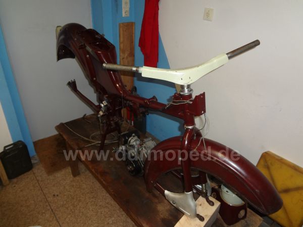

Auch mit 12V macht sie das gleiche Geräusch.

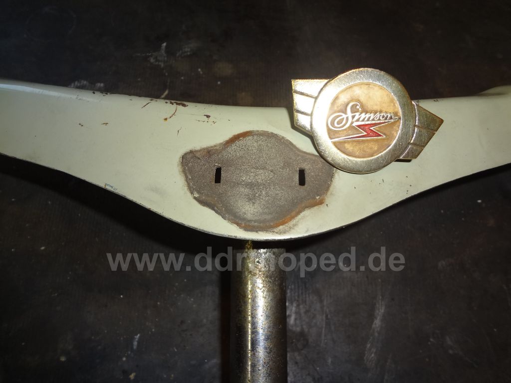

Habe mich dann aber den Lenker zerlegt, ihn gleich gereinigt, poliert und mit Owatrol behandelt.

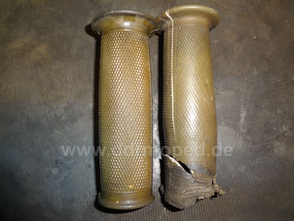

Sind die Griffgummis in der richtigen Farbe?

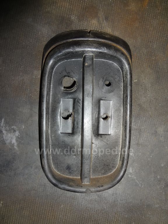

Sie hat ja diese Erhöhung für die Spitze auf dem KR51-Panzer.
Geschrieben am: 02.12.2013, 21:39
Griffgummi passt und die Unterlage ist von der Schwalbe.
Gruß Jörg
Geschrieben am: 04.12.2013, 21:32
Köderplatte KR 51 ist auf der Rückseite geschlitzt, bei den SR 4-Typen nicht .
Dann suche ich nun noch einen Gasgriff in dieser Farbe, eine Köderplatte müsste ich noch da haben.

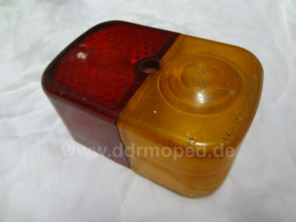

Den Baldaufstrahler hatte ich zerlegt, gereingt, die Schraube/Gewindestück getauscht und wieder zusammen gebaut. Ihn und das Rücklicht habe auch soweit angebaut. Natürlich mit der richtigen Köderplatte. wink.gif

Man sieht es auf dem Bild zwar schlecht, aber die Rücklichtkappe ist schon sehr ausgeblichen/milchig geworden. Kann man da noch irgendwas machen? _uhm.gif

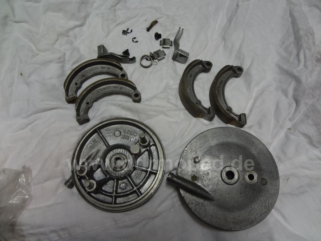

Die Bremsen habe ich auch zerlegt und komplett gereinigt. Die beiden hinteren Bremsbacken musste ich gegen andere austauschen. Die Beläge waren schon ziemlich deformiert. Warum auch immer. hmm.gif

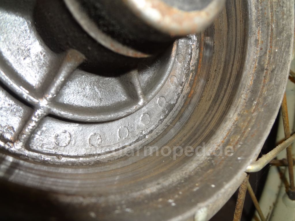

Das Hinterradnabe sieht auch ziemlich mitgenommen aus.
Woher kommt sowas?

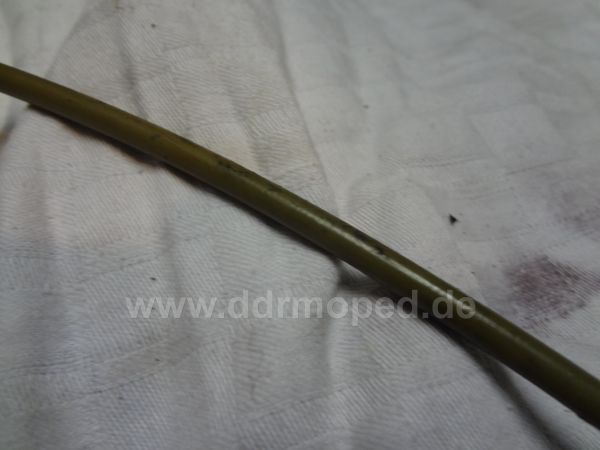

Wie war das mit den Bowdenzughüllen, waren die original grau? Die meisten die verbaut sind sind goldlich, haben diese sich vielleicht im Laufe der Jahre so gefärbt? Die meisten Hüllen sind verschlissen und muss ich austauschen.
Hier diese Farbgebung:

Für Plastikteile benutze ich immer so eine Polierpaste . Ich glaub von Elsterglanz gabs da auch was (in roten Tuben )hab ich allerdings noch nicht ausprobiert .
