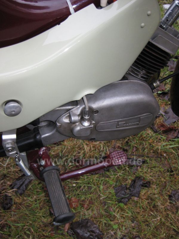

Mit der richtig verlegten Tachowelle sieht der Ausschnitt so aus :
Cloyd
Geschrieben am: 21.12.2013, 21:01
Beiträge: 3467
Mitgliedsnummer.: 2144
Naja Alex, das ist ja leider ein Seitenblech für den SK Spatz.
Eigentlich sieht es so aus: wink.gif
mfg Toni

Wie das Seitenblech aussehen sollte ist mir eigentlich bewusst. Nur ich werde an mein Seitenblech wahrscheinlich nichts ranbasteln. Wenn es funktionieren würde, wäre es glaub ich zu umständlich. unsure.gif

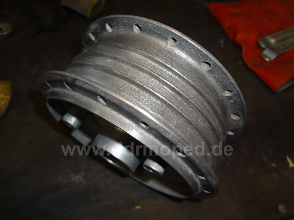

Habe heute die Räder zerlegt, die Felgenringe schonmal poliert und mit Owatrol behandelt.
Die Verbauten sind ca. 151mm lang, die neuen Originalen sind ca. 148mm, die Nachbauten in den Shops 143,5mm und dann habe ich noch von Speichen gelesen die ca. 130mm lang sind.
Nun bin ich (leicht laugh.gif) verwirrt.
Mein Plan war es die 148er in die Felgen zubauen, geht das denn? Ich meine es sind ja "nur" 3mm weniger. hmm.gif
Rush
Geschrieben am: 21.12.2013, 22:09
Beiträge: 3549
Mitgliedsnummer.: 5410
Mitglied seit: 17.04.2012
Die Nachbauspeichen sind wie erwähnt zu kurz (darum schaut noch Gewinde raus ).
Waren die Speichen vorher 2 fach gekreutzt ?
MfG Rico

QUOTE (Rush @ 21.12.2013, 22:09)

Die mit 143,5mm sind die Richtigen!
mfg Toni

QUOTE (Cloyd @ 21.12.2013, 22:48)
mfg Toni
Ich glaube mit denen könnte ich nur einfach-gekreuzt einspeichen und mit den Langen 2-fach oder geht mit dieser Länge beides?
Ich habe nämlich noch ca. 60 148er da und mit denen würde ich 2-fachgekreuzt einspeichen, nur da fehlen ja noch 12 Stück. Da bin ich mir nicht sicher ob die 143,5er da zusammenpassen mit den 148ern. hmm.gif
Rush
Geschrieben am: 23.12.2013, 13:47
Beiträge: 3549
Ich würde einfach Edelstahlnachbauspeichen bestellen und verbauen . Original hin oder her .
Bevor du jetzt noch 12 von denen kaufst und dann nur einfach gekreuzt verspeichst .
MfG Rico

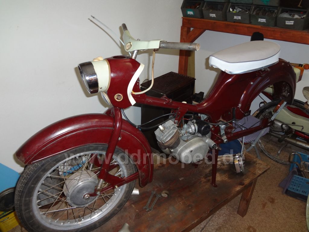

Die Bowdenzüge sind nun alle überholt. Die meisten haben neue Hüllen bekommen und teilweise auch ein neues Stahlseil. Dann habe ich auch die Bremsen wieder zusammengebaut. Dafür wollte ich provisorisch ein Vorderrad reinbauen. Doch es hat nicht gepasst. Also Fehler gesucht. An der Vorderradschwinge waren die beiden Schrauben falsch herum angebaut. Deshalb mussten die Bleche an der Schwinge nochmal und ungedreht werden, aber nun jetzt passt es.
Den Lampenring habe ich auch gegen einen anderen getauscht, der auch nicht mehr sogut war, aber ich habe ihn wieder recht gut aufpoliert. Den Scheinwerfer habe ich dann wieder zusammengebaut.
Der Tacho muss noch repariert werden. Da weiß ich aber noch nicht ob ich es selber hinbekomme oder jemand vom Fach ranlasse. Der Tacho ist überdreht und der Zeiger viel zu hoch, sodass er über den kleinen Stab vor 0km/h drüber geht. Deshalb kann im Lampentopf noch nichts verkabeln.

Dann lass Meister Tacho-Lischke rsn, wenn du die Tacho-Geschichte nicht hinkriegst . wink.gif

Eine Radnabe ist nun auch schon gereinigt. Die andere folgt auch bald. Dann werden sie neu gelagert und dann auch eingespeicht.

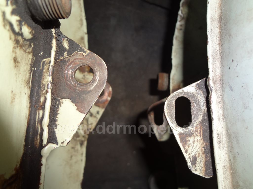

Habe noch eine Frage zum Tank.
Die Halterung von dem Tank (links) ein etwas ausgeleiertes Loch, aber müsste nicht wie bei dem rechten Tank ein Langloch drin sein?

QUOTE (domdey @ 31.12.2013, 17:57)
Naja ein Versuch wäre es ja wert selbst zu probieren, aber ich weiß nicht ob ich dann alles wieder so zusammen bekomme. ph34r.gif

Ich glaube das war die Besonderheit der 64igern . Der 64iger Stare hatte auch nur ein Loch und kein Langloch .
