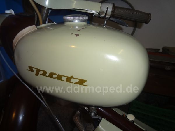

PS: Falls ihr bis hierher gelesen habt... Hat mal jemand ein Bild wo die Bowdenzüge am Tank richtig verlegt sind? _uhm.gif

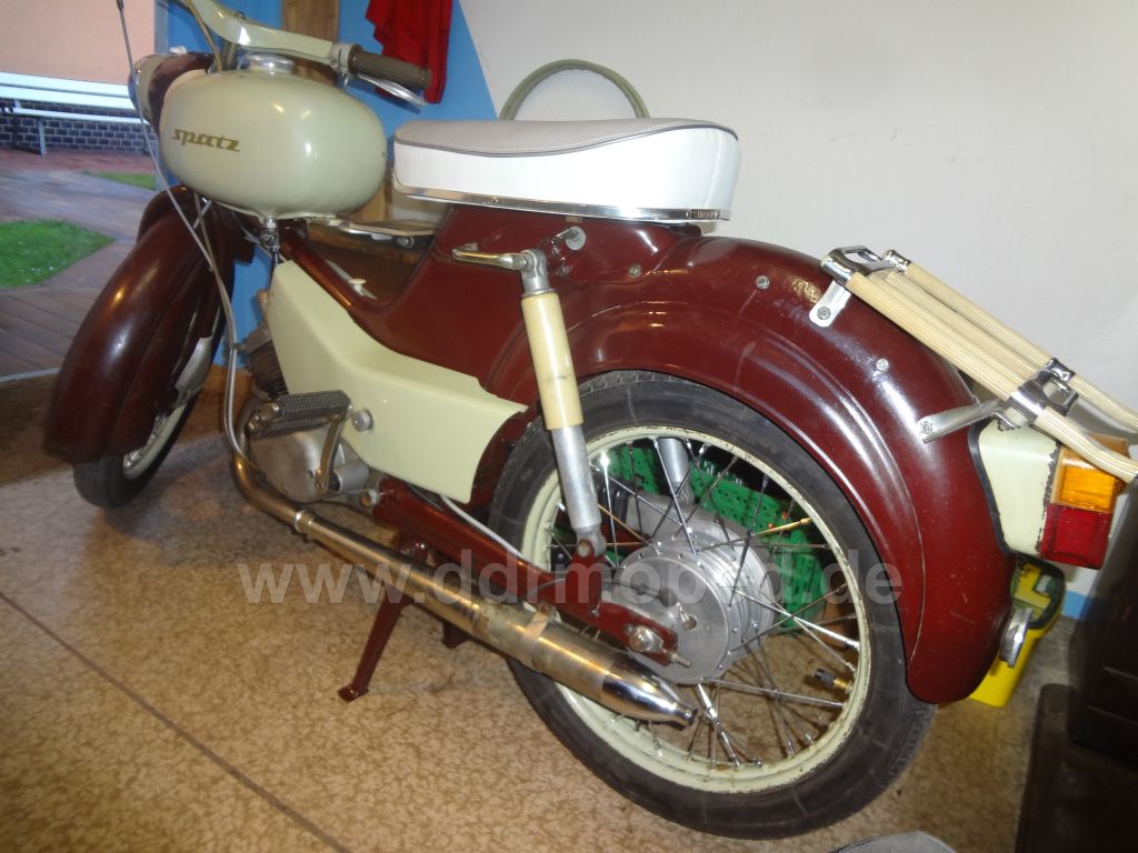

So nun erstmal Bilder:

Der Lenker erscheint mir zu tief in die Gabelspindel gesteckt . Da gibt's dann Schmarren im Tank, weil die gebogenen Stellschrauben von Gas- und Schaltbowdenzug aufschlagen, sobald nach links oder rechts eingeschlagen wird .
Jetzt wo du es sagst, sieht der Lenker auf dem Bild wirklich niedrig aus. Ich sehe mir das dann mal an. hmm.gif

Das scheint bei dem Vorbesitzer schonmal passiert zu sein .

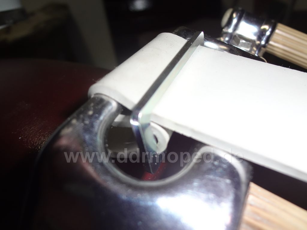

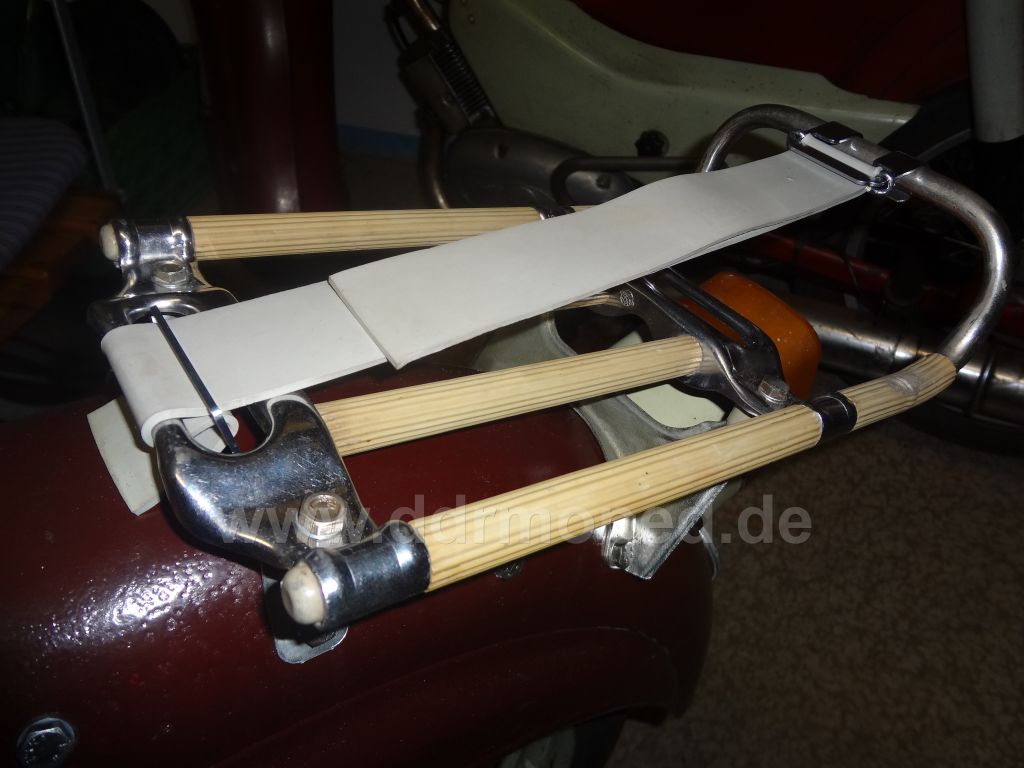

Ich habe noch eine Frage zum Gepäckträgerspannband.
Ich habe eins rangemacht, ist alles richtig verlegt wie es original war? _uhm.gif
Falls alles richtig ist, werd ich das Stück was oben drauf liegt noch etwas kürzen.

Nahaufnahme.

Hmm, ich sehe mir das Band nochmal an und änder das. Danke für den Tipp! thumbsup.gif
Diese Bänder wurden irgendwann mal hier im Forum angeboten, sind aber auch immer mal in der Bucht erhältlich.
